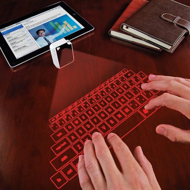

Ну что верно, то верно. Если уж так по рассуждать на эту тему, то самым тихим вариантом будет мягкая подложка совместно используемая с лазерной клавиатуройRSATom писал(а): ↑24 мар 2015, 14:22В любом случае, как я уже говорил, что Filco что QFR что Topre не сравниться по тишине с моей старенькой BTC 6431...
Но тогда тактильные ощущения были бы не такими как хотелось бы))

В принципе это почти равносильно печати на экранной клавиатуре например на IPad - в принципе это реально делать даже 10 пальцевым методом, но количество ошибок просто зашкаливает... Поэтому надежней двумя пальцами тыкать...r3n4m3 писал(а): ↑24 мар 2015, 14:25Ну что верно, то верно. Если уж так по рассуждать на эту тему, то самым тихим вариантом будет мягкая подложка совместно используемая с лазерной клавиатурой![]()
