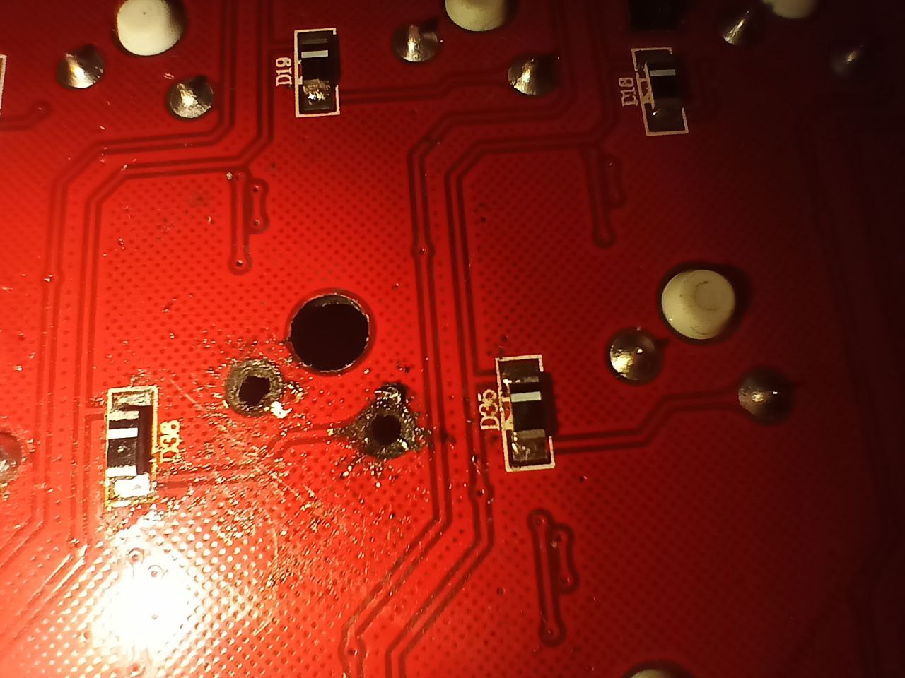

Сообщение dodik_s_payalnikom » 07 дек 2023, 17:42

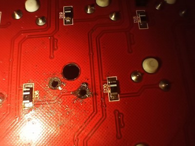

возникла проблема!
впервые работаю с паяльник и клавиатурой, вчера пытался без оловоотсоса убрать олово с ножки свитча, долго ковыряясь с ним. в итоге сжёг посадочное место под ножку свитча и заведомо исправный свитч отныне не работает. думаю, что сожгло всё, что могло уже, ибо от ножки припой не прилипает к самому отверстию и наростает только на ножке.
[img]blob:[/img]
пикрил прикладываю, так оно должно выглядеть. на деле:
за дерьмокачество пикч и пайки - каюсь, рукожоп.
что делать теперь? как колхозить, что бы эта несчастная клавиатура вновь ожила?

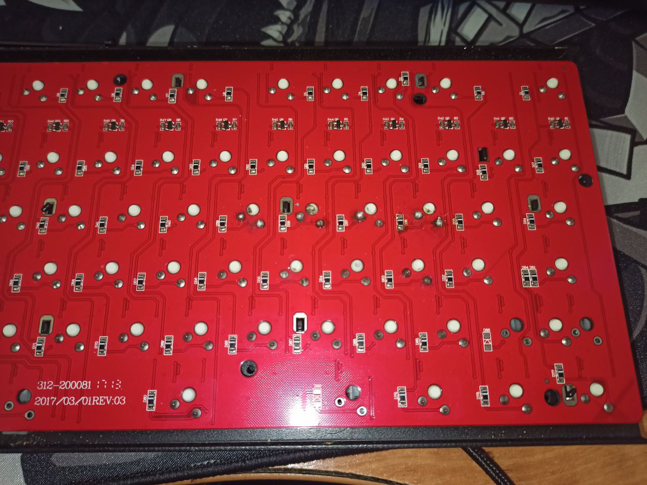

Сообщение dodik_s_payalnikom » 08 дек 2023, 12:46

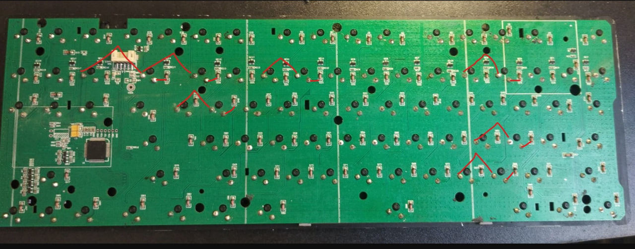

Моя плата
dodik_s_payalnikom
Сообщения:14
Зарегистрирован:07 дек 2023, 17:35
сжёг отверстие для свитча, прошу помощи гикбордовцев
Сообщение dodik_s_payalnikom » 08 дек 2023, 12:47
через один свитч видно, как диод не доходит до дорожки и отличается дорожкой от предыдущей. т.е. на одном диод к левой ножке идет, на второй к правой. это как?

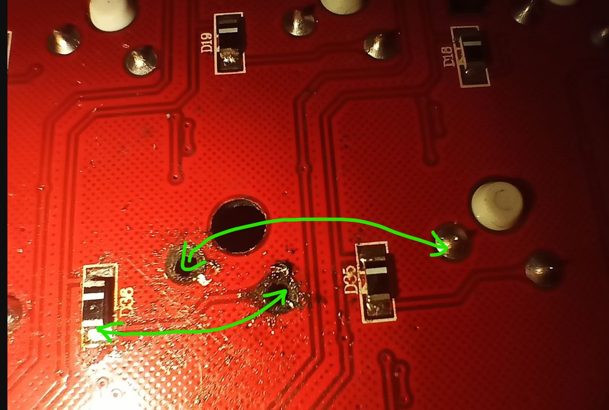

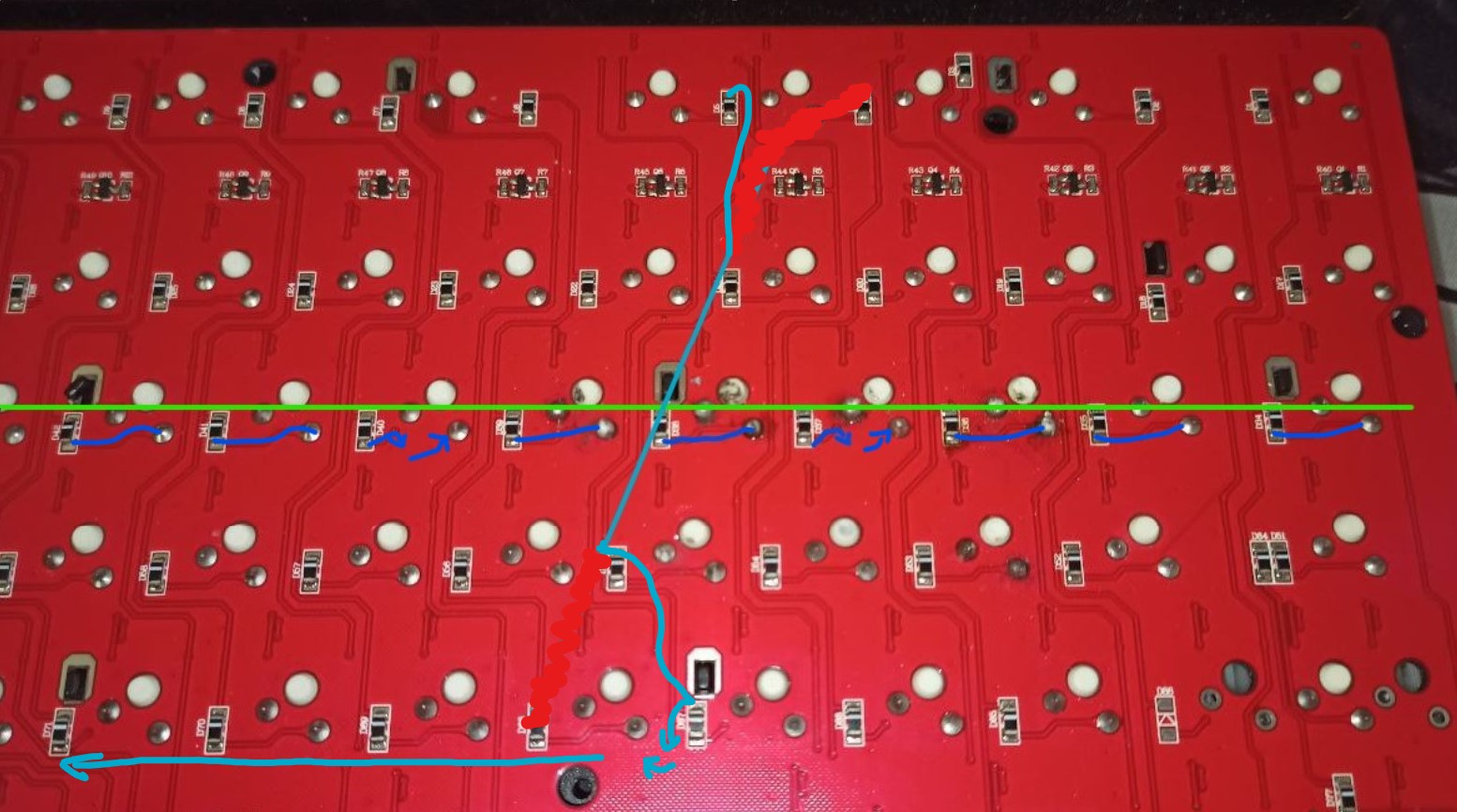

Сообщение cruster » 08 дек 2023, 13:09
dodik_s_payalnikom писал(а):
08 дек 2023, 12:47
Выделил разводку платы. Диод везде идет к правой ножке, просто в некоторых местах дорожка переходит на другую сторону платы через переходное и соединяется там c пятаком. Можно соединить оборванные дорожки как на фото выше, это просто другой более топорный способ восстановления.
Upd. перетянул голубую линию в другую сторону, поправил.

Сообщение dodik_s_payalnikom » 08 дек 2023, 13:12
cruster писал(а):
08 дек 2023, 13:09
08 дек 2023, 12:47

Даю отчёт! Потыкал пинцетом между собой свитчи, левая + правая = регает нажатие.
На W - левая+правая = бездействие. скорее всего я ушатал как раз контакты, где ножки ставятся, "пятаки", как называют видимо. Сейчас пытаюсь понять по схеме мистера Cruster'а, но возникают вопросы. Есть синяя стрелочка от диода, что с ней делать и куда?

Сообщение cruster » 08 дек 2023, 13:17
08 дек 2023, 13:12

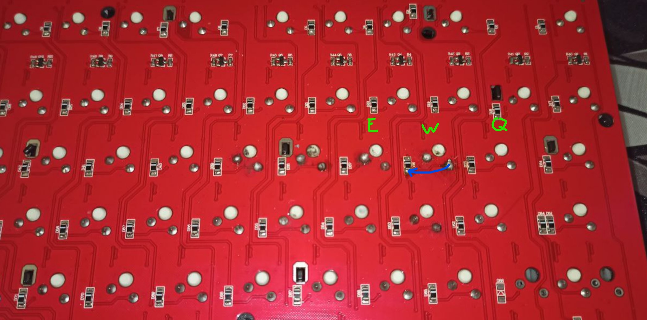

Соедините по стрелке пинцетом ножку с диодом и понажимайте на свитч, если заработает, обрыв правого пятака. Тогда нужно будет прокинуть провод от ножки до диода.

Тогда попробуйте такой вариант соединения и понажимать на свитч с учетом того, что свитч 100% рабочий. Однако, если дорожка оборвана так, у вас Q и Tab не должны работать тоже. Если ничего не изменится и Q, Tab не работают, совместите 1 и 2 способ соединения. Это будет говорить о том, что обе дорожки оборваны. В случае если опять не заработает, а Q и Tab работают, повторите первый способ, но посильнее расковыряйте припой пинцетом на диоде, он может быть покрыт пленкой, которая не даст пропустить ток через пинцет, если его просто приложить.

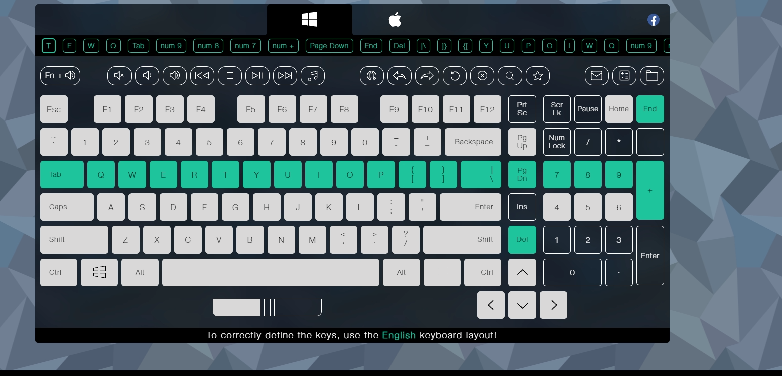

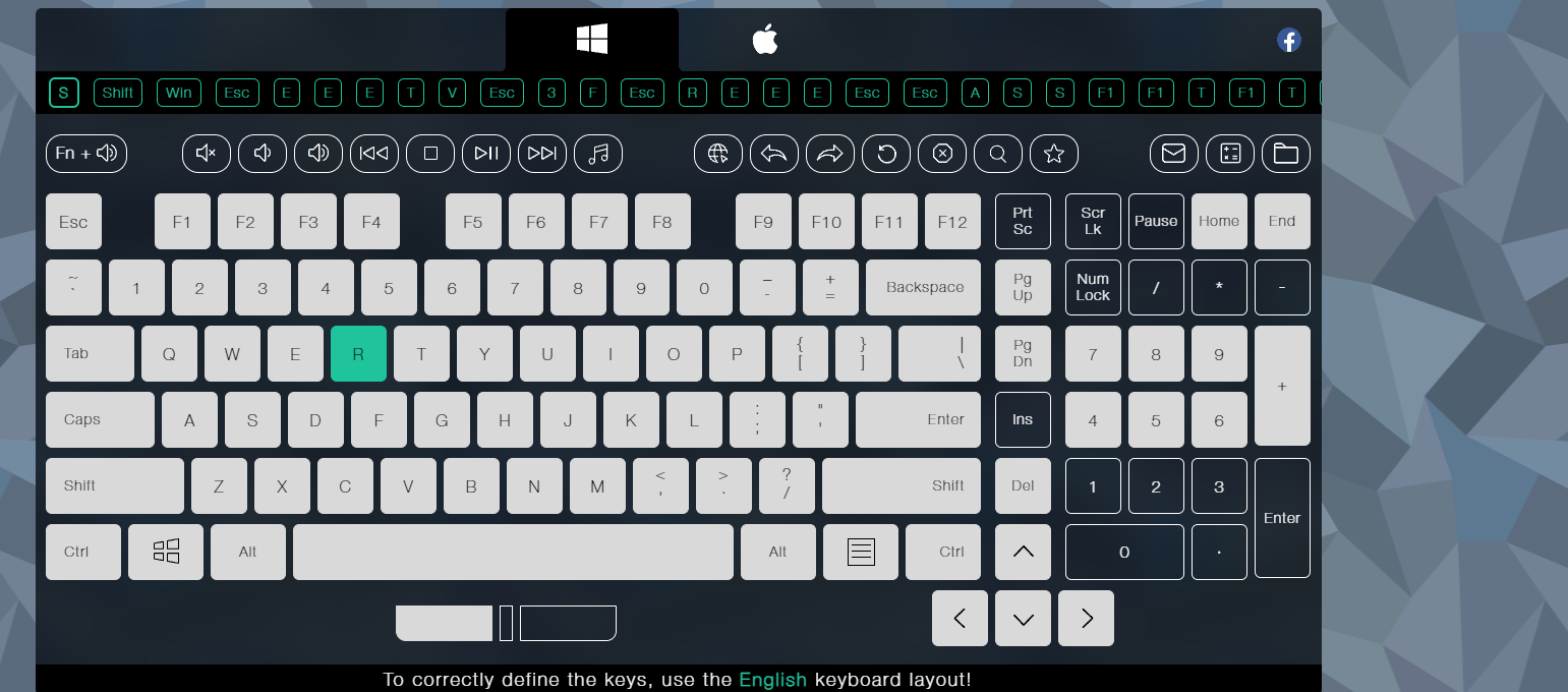

Прикладываю фотокарточку с key-test, все кнопки работают кроме W и постоянно зажатой R без каких либо махинаций. Сейчас буду пытаться вышеизложенный способ провернуть и отпишусь

Сообщение dodik_s_payalnikom » 08 дек 2023, 13:31
Эффект с зажатым по фотографиям кнопкам, зажимается вся линия разом

Отпаяйте R, скорее всего маска платы была повреждена вместе с контактным пятаком. Свитч припаялся к земле, поэтому зажимает весь ряд.

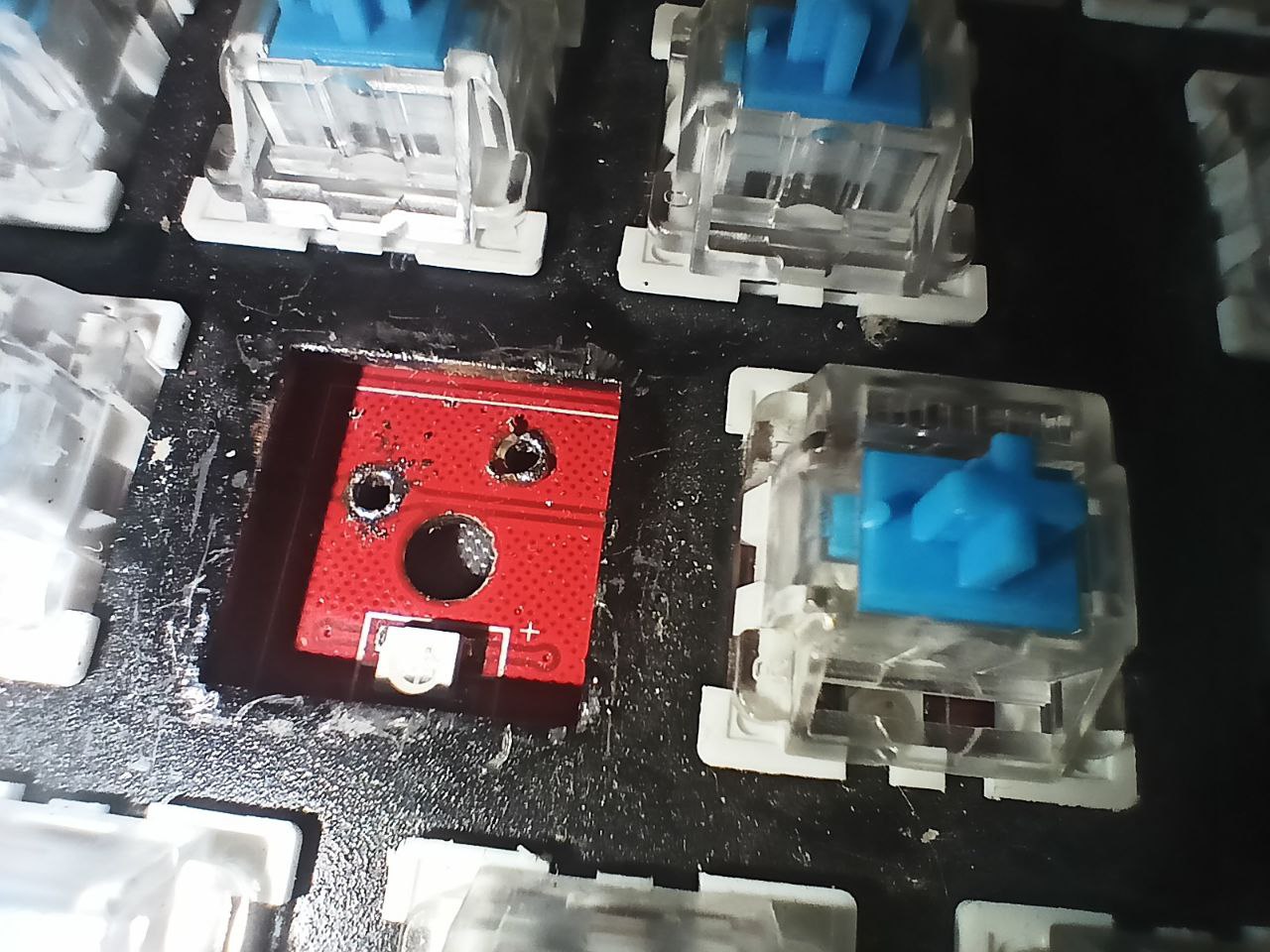

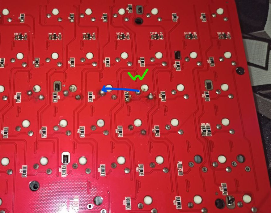

R выпаял и впаял другой свитч, все заработало. Достал W, посмотрел, воткнул в два отверстия пинцет, ноль реакции. Воткнул свитч с другой стороны - ноль реакции. Проделал такую же операцию с свитчем с другой стороны с R, все пашет. Что делать? Видимо, пятки на W сожраны.
Как я понял, я убил посадочные места для свитча? Как лечить?

Сообщение cruster » 08 дек 2023, 14:11
08 дек 2023, 14:08
Просто вставьте свитч и спаяйте как на фото медными жилами/проводками контакты свитча c другими элементами платы. Сам свитч не пытайтесь к плате припаять.

Сообщение dodik_s_payalnikom » 08 дек 2023, 14:38
cruster писал(а):
08 дек 2023, 14:11
08 дек 2023, 14:08
Спасибо Вам, великий человек из Интернетов! Безмерно благодарен за помощь, все заработало! Крепкого здоровья, успехов, и здоровья Вашей семье! Ещё раз спасибо!!!

Сообщение cruster » 08 дек 2023, 15:02
08 дек 2023, 14:38
Рад помочь :) Также рекомендовал бы открытые оборванные пятаки и места, где сорвана маска, покрыть акриловым лаком для изоляции на всякий случай, можно маркером хотя бы.
