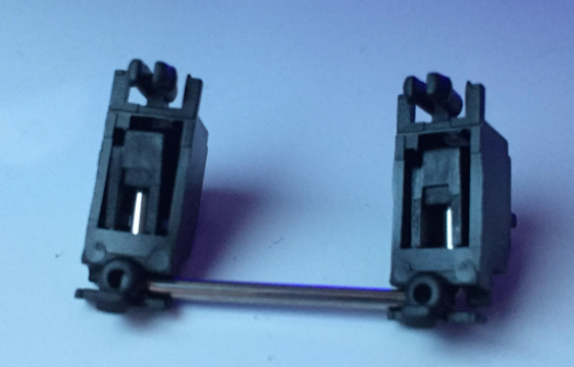

Стабилизаторы для GK61.
Сообщение Lovemoms » 31 май 2021, 15:05
trofey писал(а):
31 май 2021, 14:46
выглядит просто. а можно ли что-нибудь повредить или сделать чтото не так? на что стоит обращать внимание?
Разве что свитч, при извлечении. Если сильно сжать свитч пуллером или приложить больше силы, чем того требуют законы физики в случае работы с такой тонкой натурой как клавиатура. Стоит так же обратить внимание на то, как стем располагается в своем корпусе, если его установить неправильно, стаб будет вести себя не совсем адекватно.
