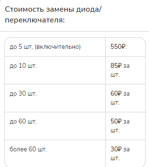

Диоды останутся прежними, но для демонтажа свитчей придется их в любом случае отпаивать, поскольку они продеты через переключатель. Сделать у нас все можно, отправив клавиатуру доставкой, можете позвонить или написать в любой мессенджер https://geekboards.ru/page/contacts, менеджеры помогут оформить доставку и все рассчитают. Стоимость ремонта:
1) Разбор корпуса 550 рублей
2) Пайка свитчей/диодов 550 рублей до 5 элементов
3) Gateron SMD Red 35р/шт
Если есть желание заменить их все, то стоимость пайки идет поштучно.
