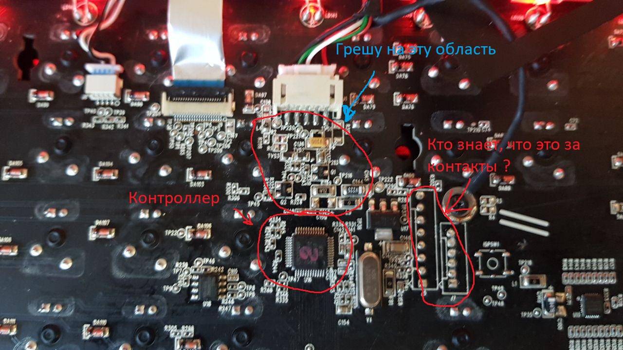

Ребята. Случилась беда, прям беда. Пролил чаи (не сладкии) на нижнии левыи угол даннои клавы. Протер тряпкои, посушил (без вскрытия), оставил на сутки. На следующии день включив комп увидел КЗ (сама печатала и регулировала громкость). Отключил, разобрал, просушил, протер все изопропилом. Высушил, подключил - все работает кроме кнопок, указанных в заголовке темы. Ну, думаю, дорога сгорела, или свичи отлетели (хотя с чего бы). Вскрыл повторно, опять все промыл спиртом. Начал звонить тестером и вы не поверите - всё звонится как надо - неработающие кнопки дают сигнал на контроллер. Ломал голову, ломал, всю сломал, так причину и не нашел. Грешу на то, что контроллер навернулся, либо что-то, что идёт после него к шине питания. Есть у кого-нибудь какие мысли, а то жалко клаву, пара месяцев еи всего? На абум не хочу перепаивать контроллер, да и ждать его из Чины долго. Заранее спасибо.

А чего дальше не пошли по дорожке до МК и не прозвонили на входе у него? Попробуйте, чтобы точно быть уверенным, что именно МК полетел.
Насчет контактов. Сдается мне это обычные отладочные/диагностические разъёмы производителя. В нете, думаю, можно найти распиновку и понять, что к чему относится.
Если честно, понятия не имею, как дальше в зоне буфернои зоне звонить, распиновку толковую МК тоже наити не могу.

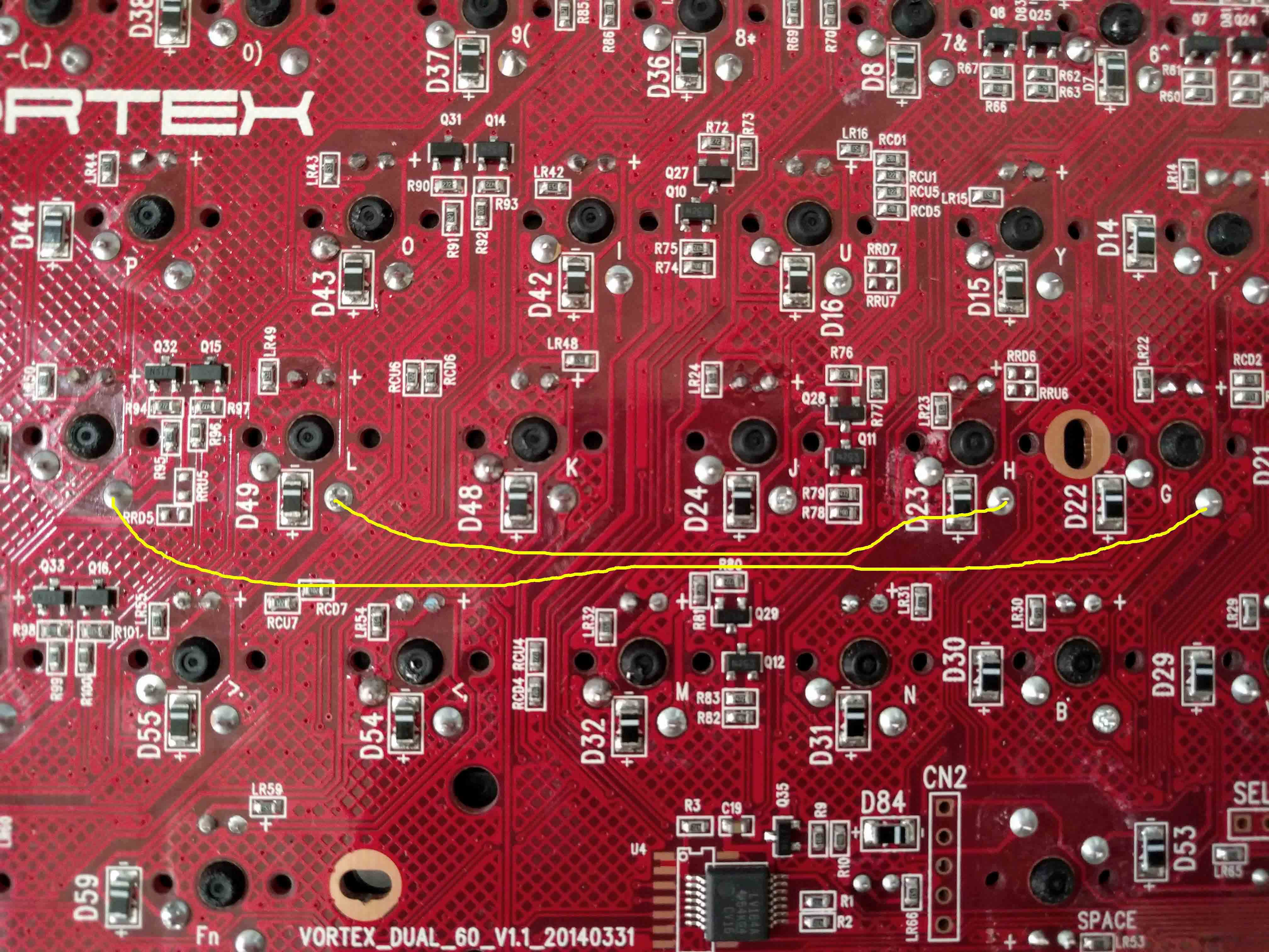

Шансы что сгорела дороги или свичи довольно малы.
Если свич работатет и звенит при замыкании просто повторите матрицу.
Возьмите кабель, одним дотроньтесь до одной ножки свича, вторым концом начинайте трогать противоположную ножку других свичей, когда найдете то, что выдает правильный сигнал, просто припаяйте джампер на это место.

Только вчера восстановил свою Zet Blade, наблюдалась проблема в не работающих клавишах ZXCVIO (пролил газировку и какое то время пользовался пока не сдохла) выпаял проблемные свитчи, протер все изопропиловым спиртом, прозвонил все, но так как знания в электронике нулевые - ничего вышедшего из строя не нашел, поэтому я пошел простым путем - напаять джамперов.
Спойлер
*Картинка из интернета*
Хз на сколько это нормально, но главное работает!

По сути вы просто сделали "свою" новую дорожку. Лишь бы на чем-нибудь не закоротило
