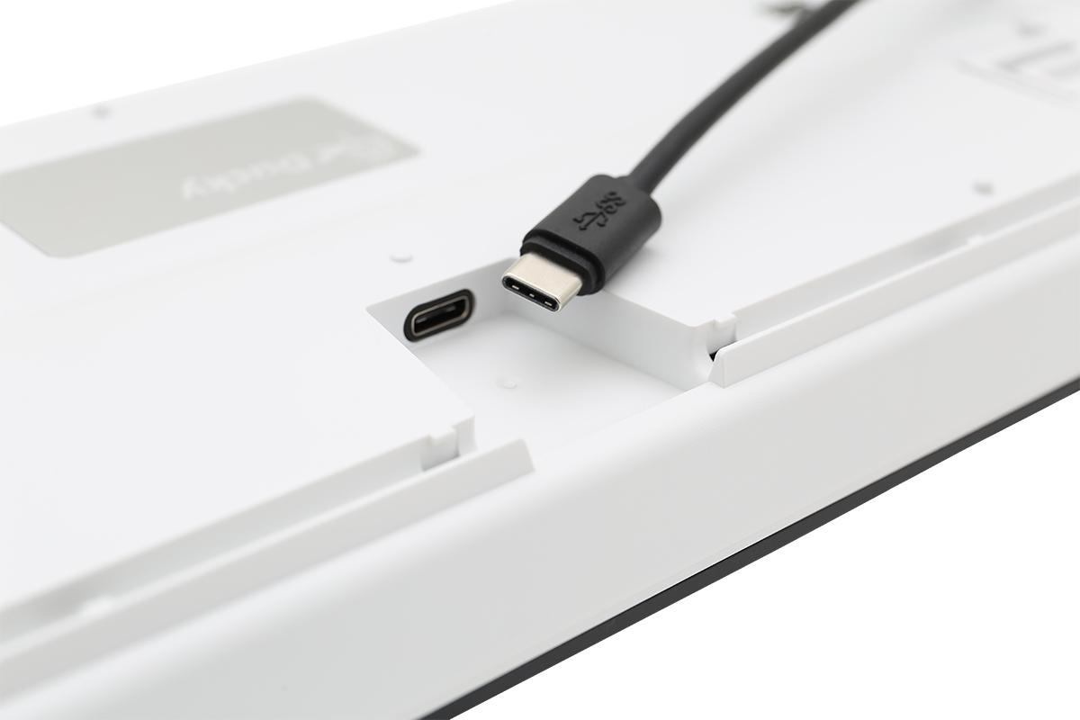

Хочу взять себе механику в первый раз. При выборе клавиатуры заметил, что не все они одинаково подключаются USB кабелем. Чаще всего можно встретить клавиатуры с разъемом, подразумевающим увод кабеля в стороны или по центру.

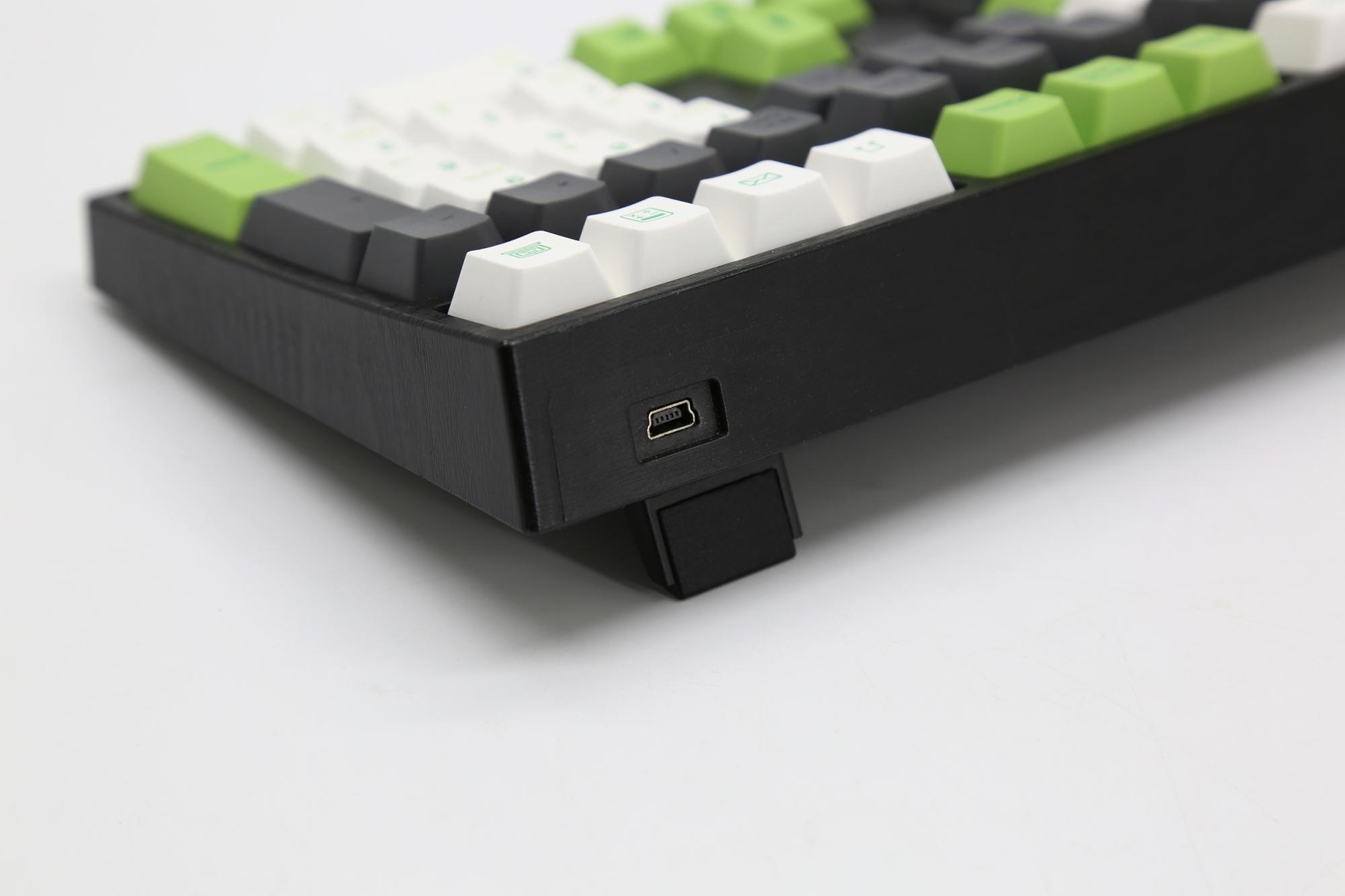

Реже встречаются клавиатуры,.у которых разъем располагается спереди без какой-либо кастомизации.
Вопрос в том - если ли разница на практике между двумя этими способами соединения? Не разбалтывается ли разъем во втором случае, крепко ли сидит?

Тут почти всё зависит от конкретной клавиатуры и её размещения на столе. Если вы её не двигаете постоянно, не задеваете разъём, не занимаетесь постоянно подключением/отключением (есть люди, у которых клавиатура путешествует с работы домой каждый день или используется в связке с планшетом), то разъёму ничего не угрожает. Type C в среднем надёжнее, чем Mini и Micro USB. Из двух последних — всё зависит от производителя. Встроенный канал для укладки кабеля будет плюсом, он убирает нагрузку с разъёма и спасёт его в экстренном случае (зацепили случайно кабель и дёрнули).
