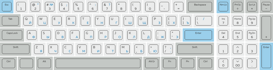

Друзья, есть ли у кого опыт нанесения легенд сублимацией на клавиши из PBT пластика? Заказал себе Vortex Vibe с чистыми клавишами и думаю как лучше нанести: лазерной гравировкой или сублимацией?
