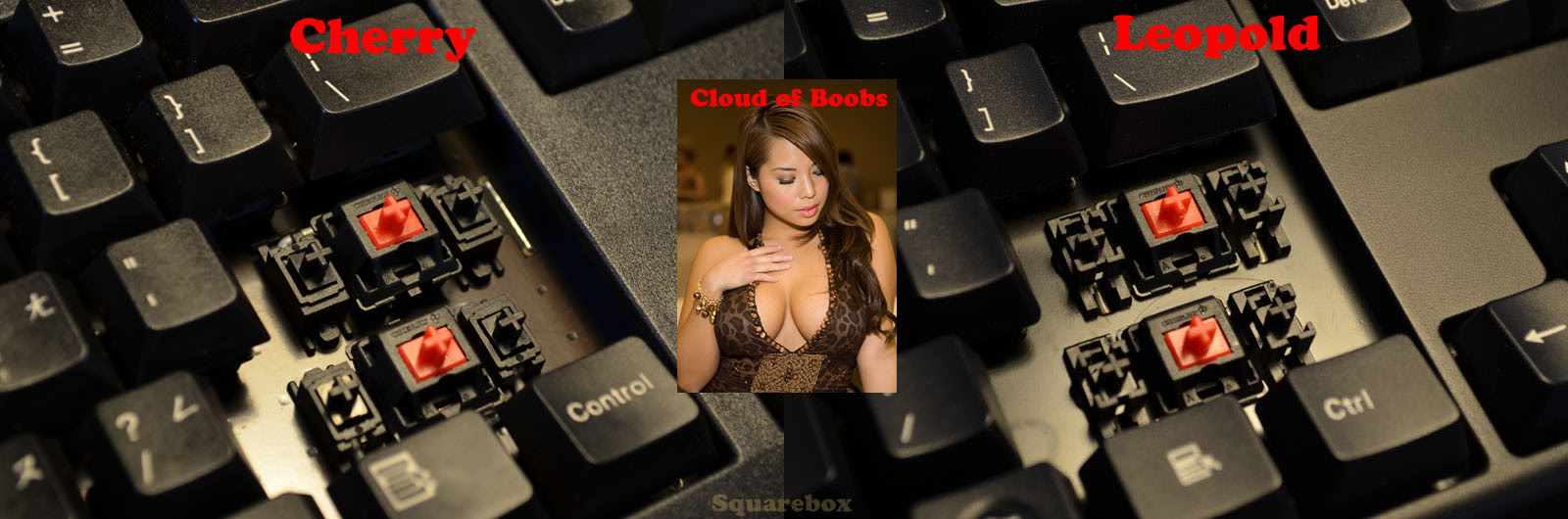

Тут можно будет разглядеть в чем отличие между Черри стабилизаторами и им подобным, всё таки я считаю что они разные и называть их стоит соответственно.
А также говорить что Costar является производителем клавиатур Filco будет не совсем корректно, ведь прежде всего костар является ОЕМ компанией, то есть дособирает из того что предоставил и разработал оригинальный производитель, ну а во вторых по тому что есть ещё компания Datacomp которая также дособирает другие модели.
