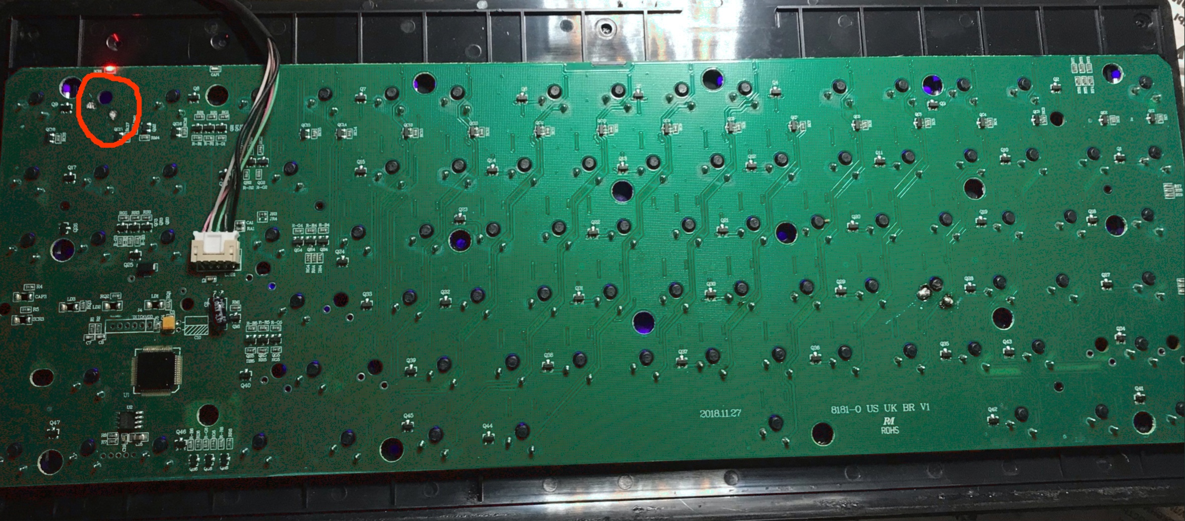

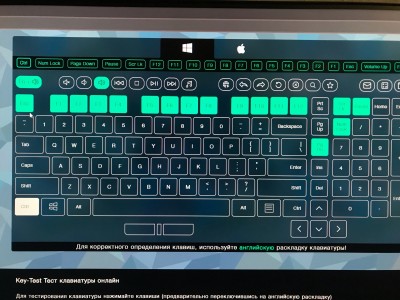

Клавиатура reddragon dark avenger. Плохо срабатывала клавиша D, решил поменять свитч с другой, менее используемой клавиши. После того как выпаял свитч из верхнего ряда, при подключении весь верхний ряд клавиш работает одновременно, при нажатии клавиши FN - перестает (именно FN, на другие не реагирует). И дальше соответственно верхний ряд не функционирует. Также с нажатием левого альта срабатывает и правый контрл. Это был мой первый опыт подобных процедур. Температура при пайке была 370-390 градусов, потом задел регулировку и температура повысилась до примерно 430, могло ли это плиять? Возможно исправить?

Добрый день!
Судя по описанию проблемы, у вас после пайки осталось где-то кз. Под зеленой маской платы обычно находится земля, если при пайке маска отошла, вы могли случайно спаять пятаки для свитчей с маской. Попробуйте удалить остатки припоя и проверить клавиатуру после.
Насчет Alt-Ctrl, подскажите, именно при нажатии левого Alt срабатывает правый Ctrl. Или все такие наоборот, при нажатии правого Alt срабатывает левый Ctrl? Поскольку если второй вариант, то это нормально. Когда в раскладке выбран русский язык, правый Alt это Altgr - сочетание Alt+Ctrl.

Проблема после пайки свитча
Да, при нажатии правого альта срабатывает левый контрл. Спасибо за совет. Буду пробовать.
Удалил припой и все заработало. Спасибо!
