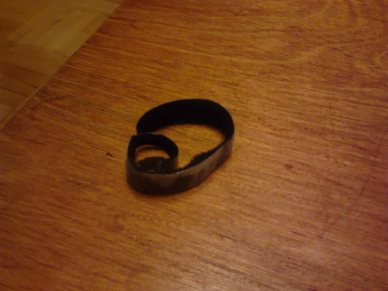

Ещё вчера меня раздражало отсутствие небольших зазоров между блоками, таких же, как у стандартной клавиатуры, а уже сегодня заметил, что постепенно начинаю привыкать. Если же кто-то беспокоиться что не сможет привыкнуть к такой раскладке, то я для решения данной проблемы хотел заменить весь F#-ряд плюс Num-LOCK плюс Scr-LOCK и ряд начиная от HOME и заканчивая END, на низко-профильные клавиши (например такие), так, чтобы с левой стороны возвышался ESC, c правой Delete, а по всей правой стороне четко ощущать BACKSPACE и ENTER.
Используя противопылевой мешочек, решил полностью отказался от текстильной застёжки, аккуратно обрезав все ниточки за которые она держалась. В принципе клавиатура из него не выпадывает, по этому думаю что даже не понадобиться реализовывать завязывающийся шнурок, который предлагал в прошлый раз.
Также у мешка обнаружил следующие недостатки:
С внутренней стороны он имеет более гладкое покрытие чем снаружи, мне кажется что им он сможет со временем оставлять царапины на клавиатуре, хотелось бы материал по мягче, к тому же он смог бы лучше защищать клавиатуру от внешних воздействий, к примеру от сторонних предметов лежащих рядом в той же сумке или же лёгких ударов.
У шва, также располагающегося с внутренней стороны, оставлено около сантиметра ткани и она не обработана, а поэтому распускаться. Материал синтетический и я беспокоюсь, что если пройтись по краю зажигалкой, то останутся довольно твёрдые заусенцы, которыми тоже можно будет поцарапать клавиатуру.
Ещё изза того что материал синтетический, он имеет свойство наэлектризовываться. Думаю что электроника и статика совмещённые вместе не будут приводить к хорошему результату :D
Ну и напоследок, сам материал довольно хорошо скапливает на себе волоски, что не может не сказаться на его внешнем виде.
В принципе никто не мешает сделать защитный мешочек самостоятельно, тем более что это совсем не сложно.
