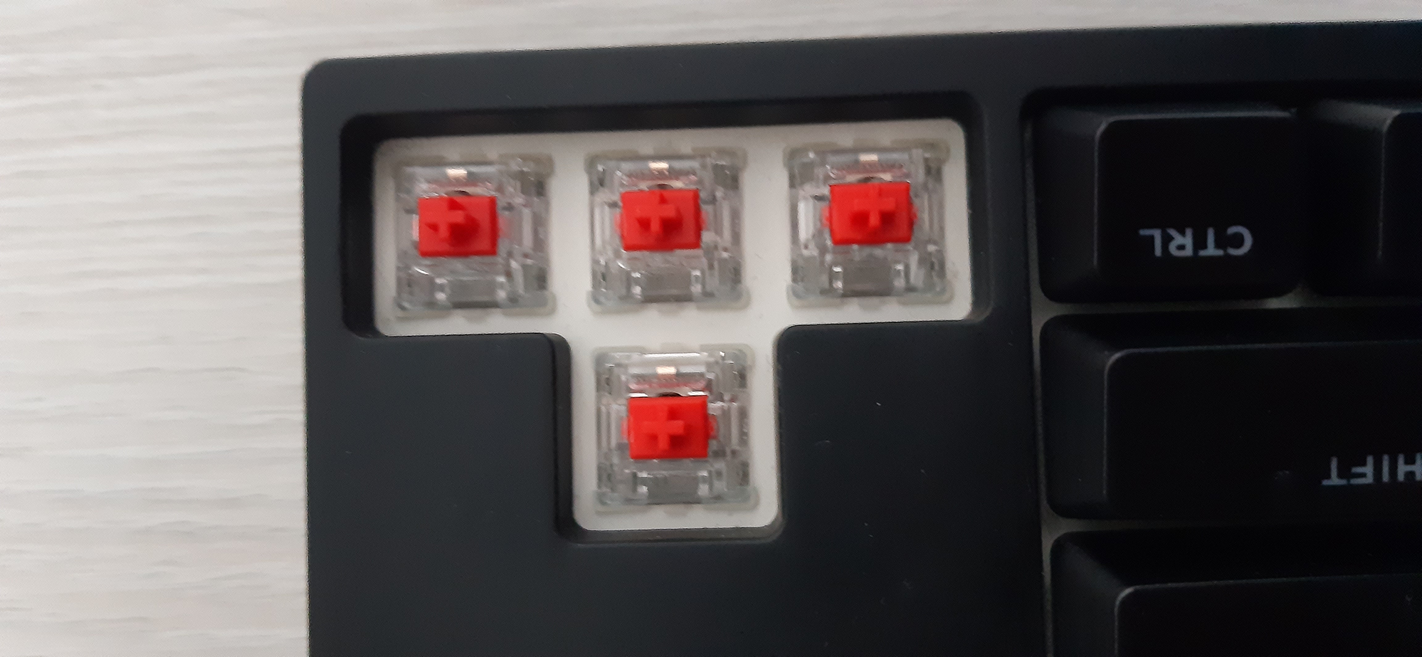

Подскажите как определить на какой стороне находиться контакт свитча если смотреть спереди на клаву?

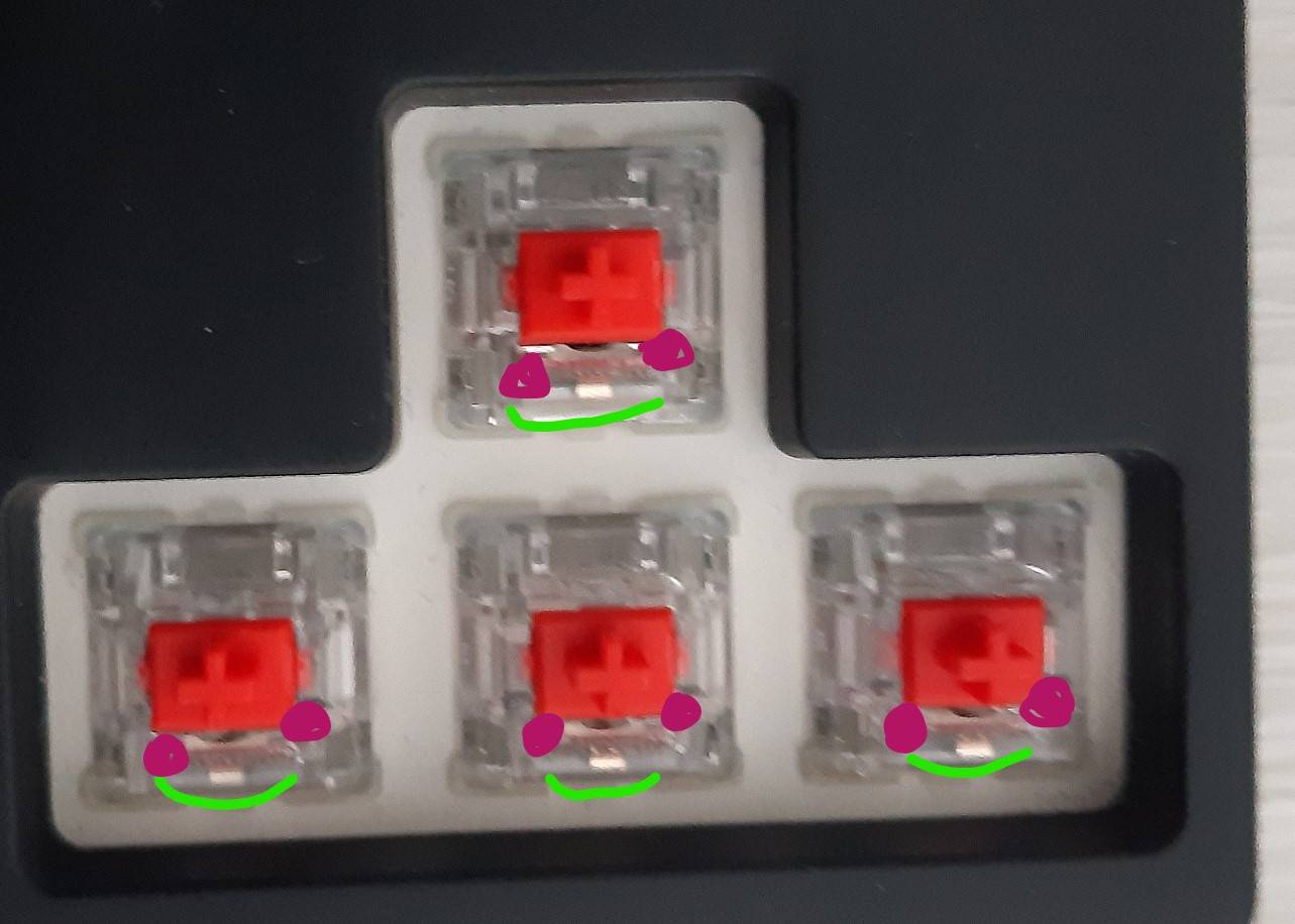

Добрый день!
Контактная пара расположена со стороны, противоположной расположению светодиода и рассеивателя на свитче. Через прозрачный корпус она просматривается. Также на этой стороне корпуса обычно указан производитель. В любом случае сам свитч можно поставить любой стороной, правила диктует плата, место расположения отверстий под пайку.

Я просто хочу смазать свитчи не выпаивая их, поэтому хотел узнать, что бы не смазывать ту сторону, где расположен контакт.

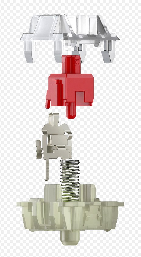

Ресурс клея действительно имеется, но в целом от одной распайки обычно ничего не происходит страшного. Но зависит от возраста клавиатуры и навыков пайки. Если проводить смазку таким образом, лучше всего это делать кисточкой и использовать тефлоновую смазку, не использовать баллончик. Смазка окажет влияние на плавность хода в некоторой степени, правда не уберет никак звон пружин. Также без распайки получается смазать по сути только верхний хаузинг и косвенно стем, когда при разборе свитча смазывает только нижний хаузинг, в котором расположены колеи, и стем с пружиной.

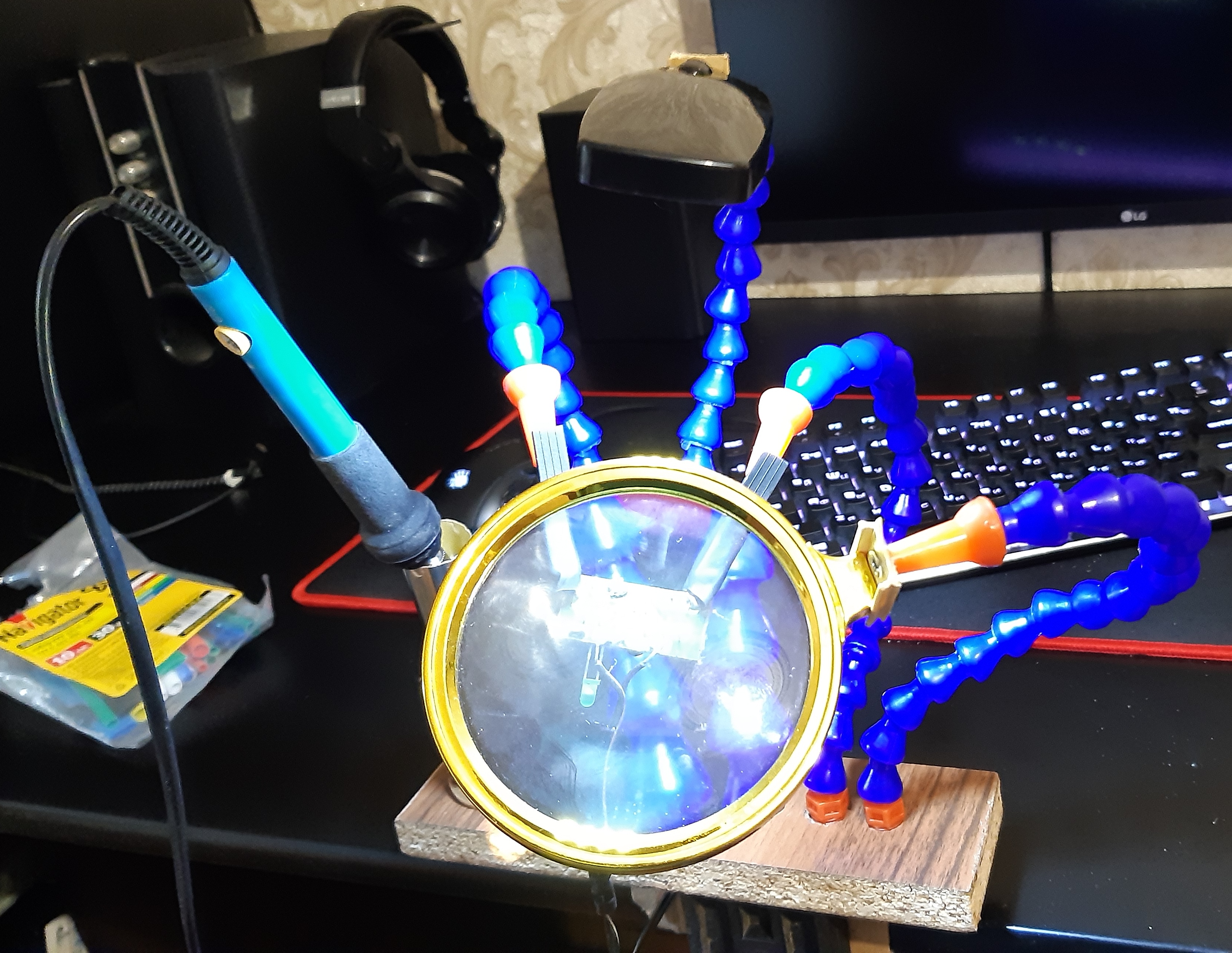

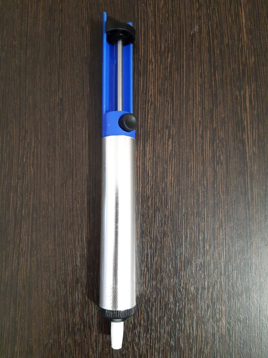

Навыки кое какие есть, есть даже диплом телерадио механика 4 разряда, есть даже инструмент.
Но нет уверенности, что справлюсь с задачей...
Интересно, если смазать как здесь:
То смажутся ли пружины?

Я бы порекомендовал попробовать начать пайку и посмотреть как пойдет, если монтажные отверстия сами по себе широкие, то распаять будет легко. Из рекомендаций - использовать дополнительно припой олово+свинец с канифолью, чтобы разбавлять заводской при пайке. Потому что все перешли на бессвинцовый и у него текучесть так себе. Также есть простой способ распаять, точно не убив пятаки повторными пробами - плавить припой на обеих ножках и одновременно извлекать свитч, правда без захвата/свитч-пуллера это будет тяжело провернуть. Поскольку надо отжать 2 защелки верхней и нижней грани + тащить свитч вверх.
Этот способ как раз для смазки пружин, но вам потребуется очень жидкая смазка, масло. Это Krytox 105/103.

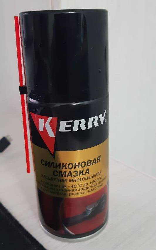

У меня есть силиконовая смазка:
Пойдет для этого дела как на видео?

Не рекомендовал бы использовать спрей вообще, потому что таким способом не получится контролировать количество смазки и то куда она наносится. С ним вероятность попасть на контактные пластины очень высока, либо оверлюбнуть свитч. Что также может привести к его некорректной работе, если избыточная смазка попадет со временем на пластины.
