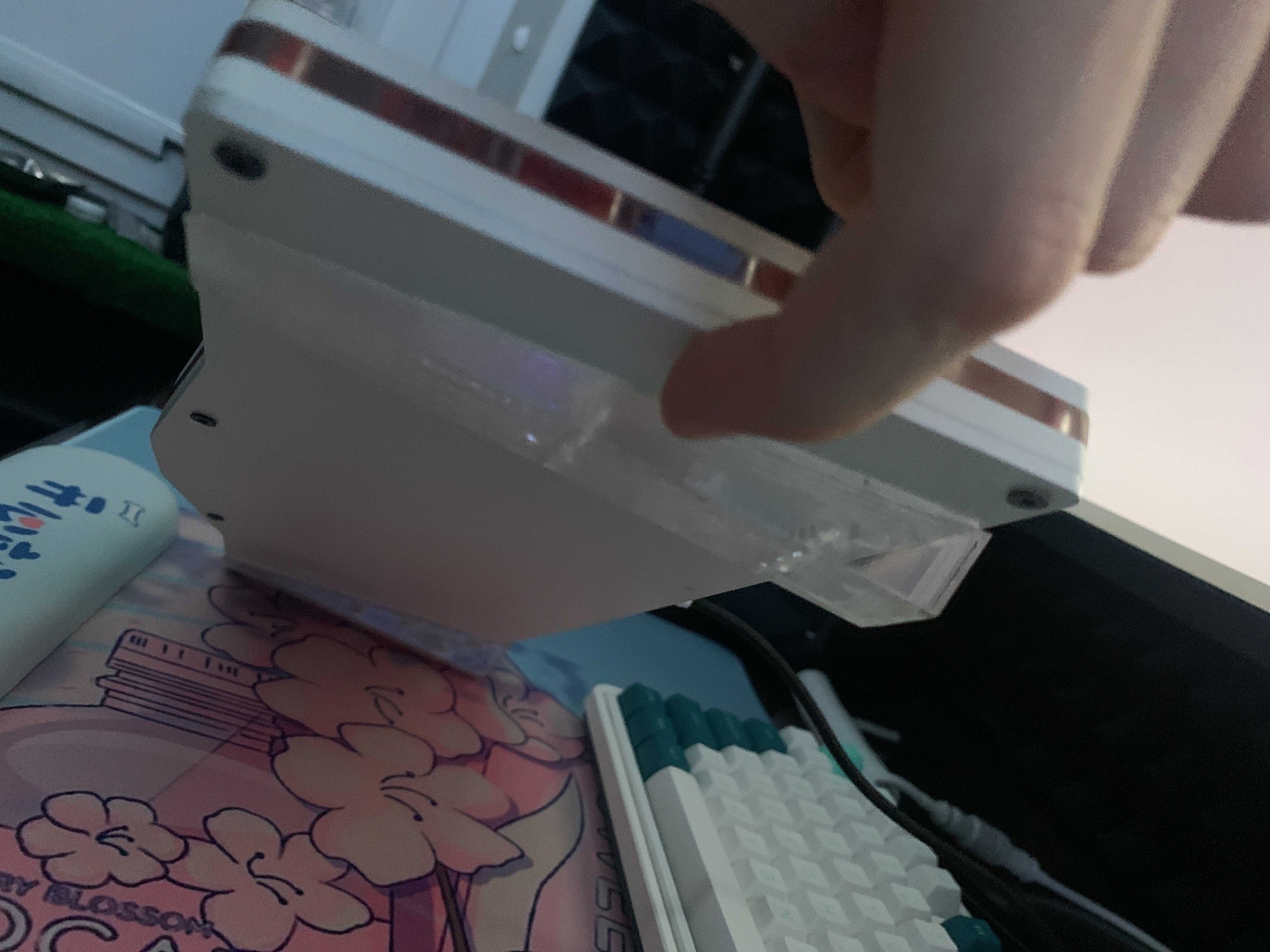

Ещё до приобретения я думал: "что же с ней можно сделать"?, ведь меня дико бесила красная ПСБ. И тут ко мне пришло осознание, раз это самопал, то просто покрашу белым баллончиком "Montana" и получилось действительно очень круто для вложенных 500 рублей, а именно столько стоил баллончик Монтаны года 2-3 назад, когда я его покупал. Также вместе с клавой мне достались нарезанные ножки из акрила, которые были скреплены обычным скотчем. С ножками я тоже не стал заморачиваться и просто приклеил их на двойной скотч белого цвета (Пенного типа).

(ножки, которые я прикрепил на двойной скотч :D)

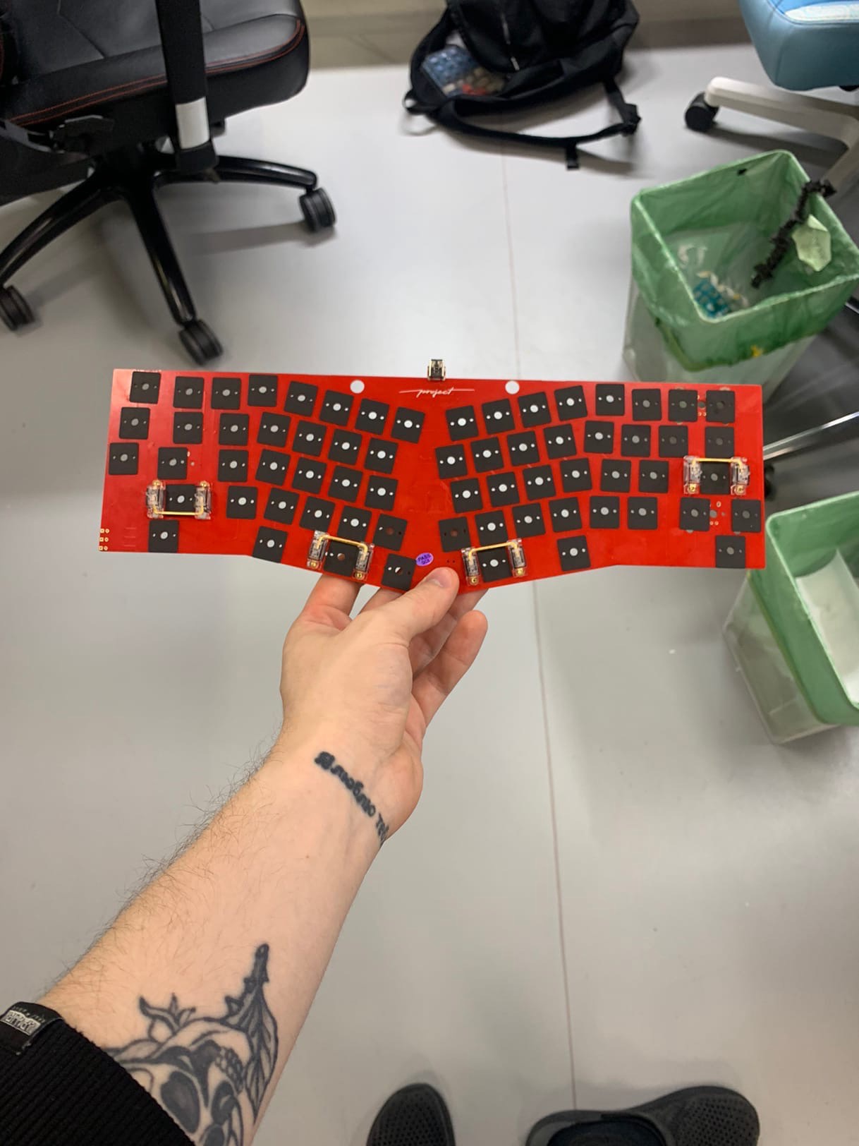

Конечно я на этом не остановился, ведь у Алисы была проблема (о которой я знал на момент покупки) - это криво работающая подсветка.
Я приносил клаву на диагностику моему коллеге другу Паше, в тот момент он сказал, что скорее всего дело в микрухе и проще плату заказать новую.

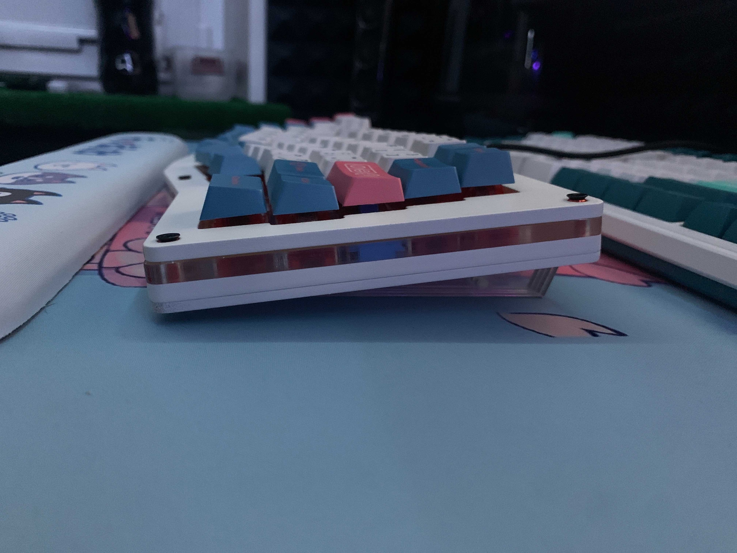

И тут начинает приоткрываться еще одна глава, которую я пока не открыл. Я решил заказать нью плату Alice PCB но уже второй ревизии черного цвета. После этого мне пришла мысль, а почему бы не собрать новый самопал кастом? Полноценный, без колхоза и тд. Также я заказал для кастома gateron ink black + gateron ink стабы, и сет капов от KBD EPBT «WUYINZHUYIN».

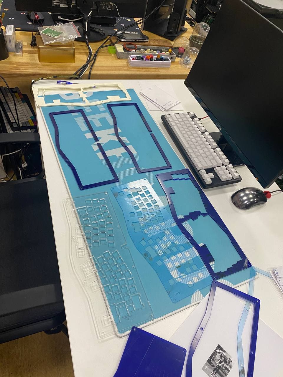

Я решил разработать новый корпус на базе старого. Также я решил обновить корпус для моей любимой первой Алиски.
28го числа я отдал корпус на отрисовку человеку, который будет нарезать акрил (да-да, я решил опять делать акриловый корпус), но тут подумал, почему бы не сделать плейт из акрила 1,5мм, своего рода эксперимент ( и в старой Алисе был плейт из акрила, но он был там в районе 5-6мм, уже точно не помню).
Для старой Алиски решил сделать корпус синего цвета, чтобы оставить старые капы, но сразу дам спойлер я - обосрался ошибся и не попал в цвет капов от слова совсем.
(новый корпус для Алиски, на нем вы можете увидеть старый плейт толстенный и новый, тоненький и сексуальный)

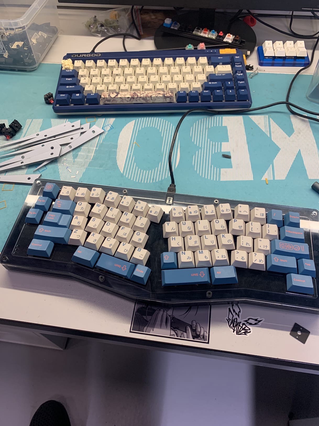

После такого провала я решил вырезать корпус черного цвета еще и поставить капы от новой кастомки (временное решение). И получилось очень даже хорошо.

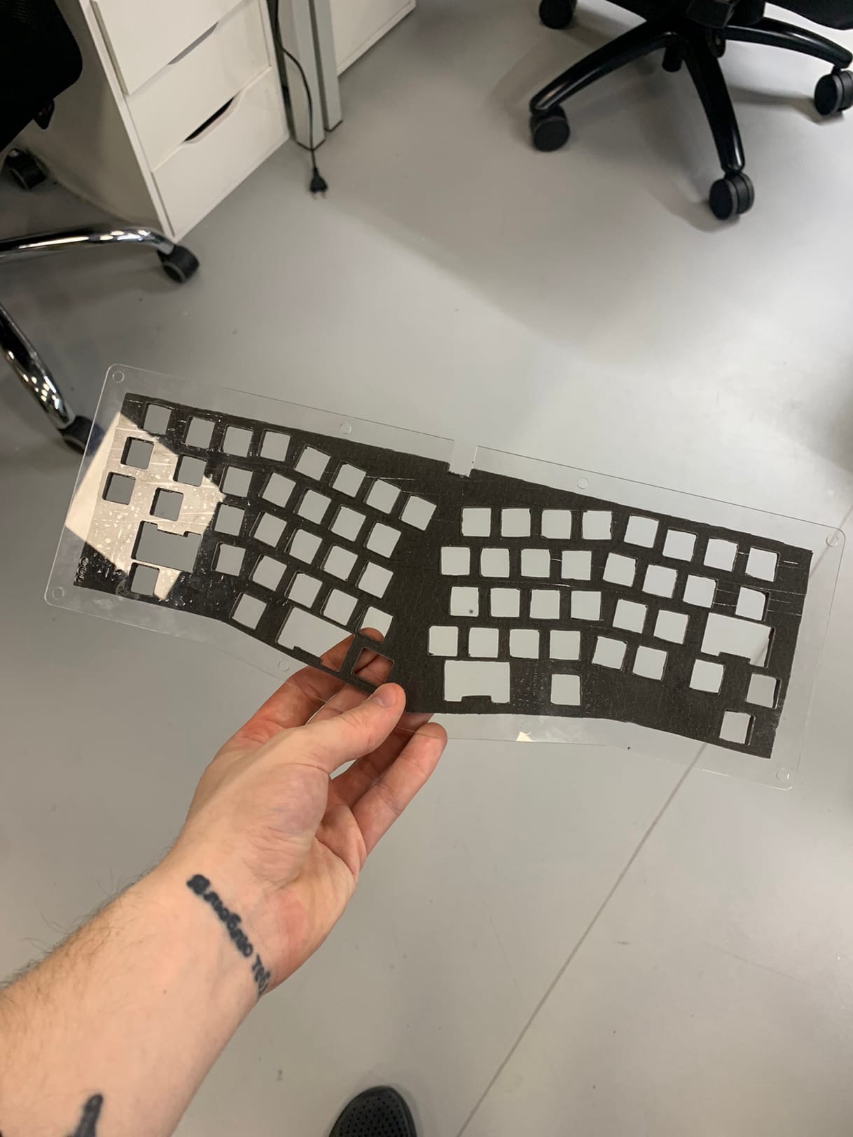

Первым делом вырезал шумку между PCB и плейтом из плотного бипласта с клейким слоем, заняло у меня это около 50 минут
(плейт с вырезанной шумкой)

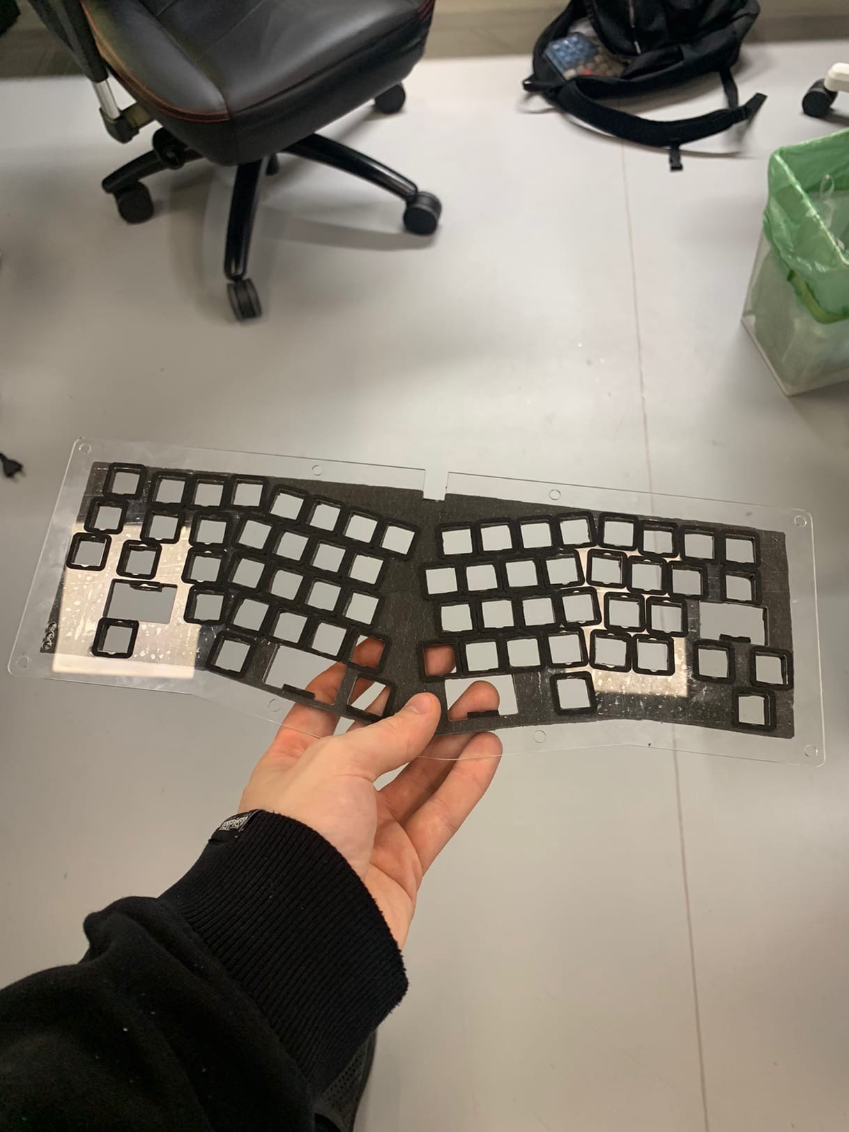

, после этого я решил наклеить наклейки на плейт, которые по сути являются гаскетом для свитчей
(плейт с наклейками)

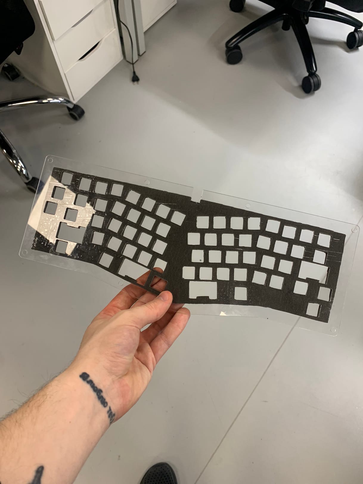

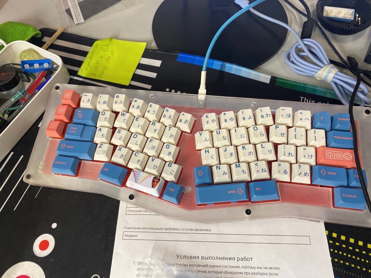

В процессе установки свитчей обнаружилось, что плейт нарисован неправильно и его выгибало в центре при установке свитчей, что мешало установить нормально свитчи и их выгибало вместе с плейтом. Мой инженерий мозг стал работать на 100% и искать пути решения данного конфуза катастрофы. Меня осенило, можно разрезать центральную часть плейта и убрать напряжение (это на удивление помогло). Разрез я произвел шедеврально и очень аккуратно как варвар паяльником. В итоге я собрал алису всего за 8 часов танцев с бубном.

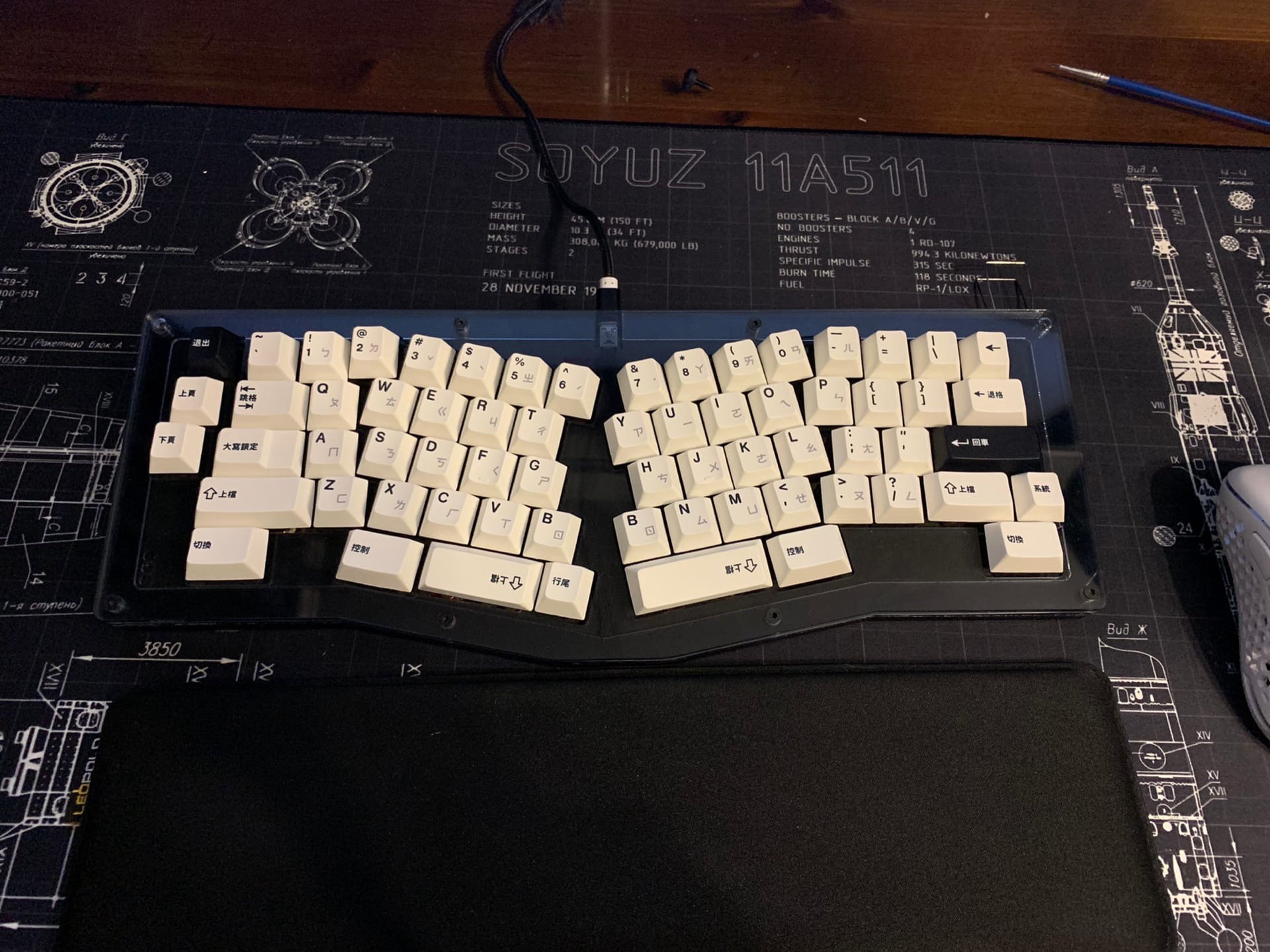

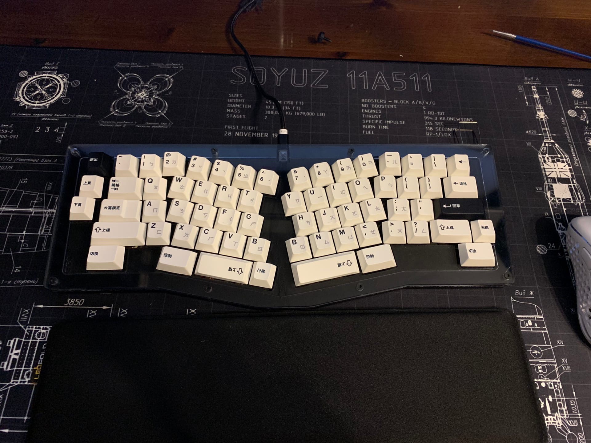

В итоге со старами капами получилось вот так
(новый корпус, старые капы)

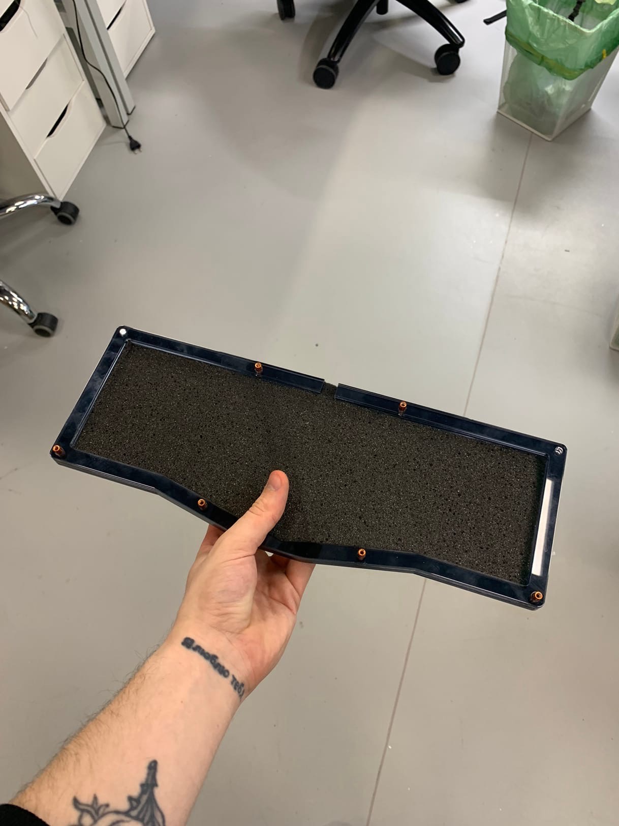

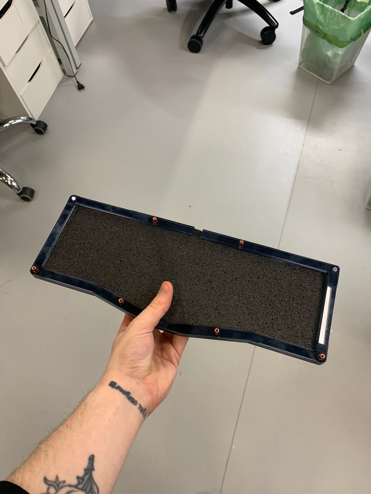

(шумка в корпус)

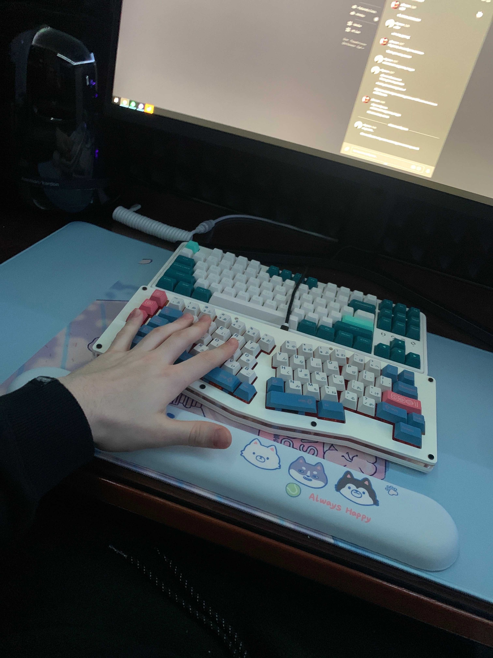

Сообщение Бабун » 12 янв 2022, 15:12
С новыми капами
