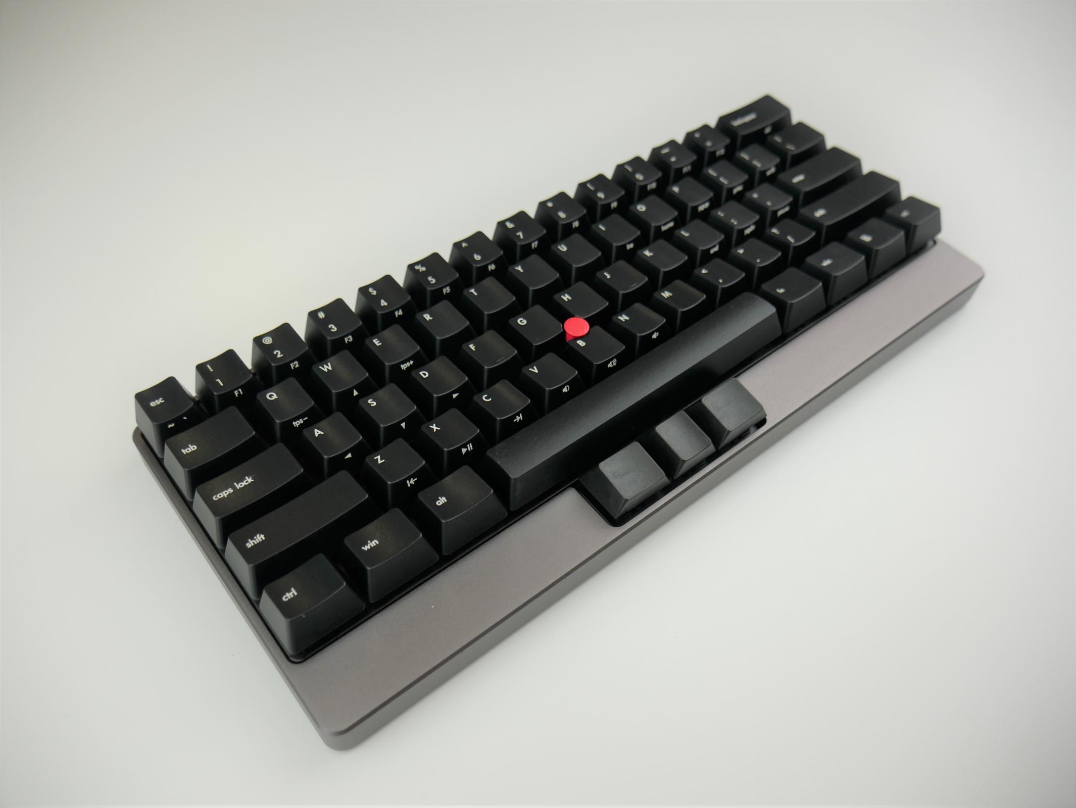

Возможно, есть смысл заказть плату с kbdfans, либо сделать свою, в плане firmware QMK на гитхабе в помощь, там все про это есть, можно клаву самому спаять (то-есть сделать сетку из свитчей и припаять все к промикре например) а прошить промикру через QMK. На счет трэкпоинта полюбому есть готовые кастомные проекты в интернете, но я таких не встречал.
Есть еще готовые варианты, по типу Tex yoda II с:
Tex Yoda II.jpg (136.62КБ)29367 просмотров
