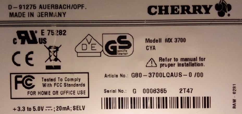

есть обладатели g80 - 3700 ? на моей версии нет диода под переключателем - кто знает будет ли работать если его впаять....

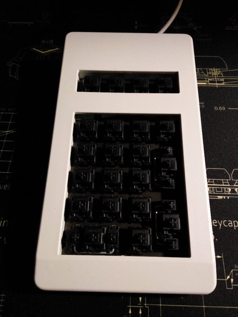

Мне недавно достался. Поздней, видимо, ревизии, капы тонкие с лазерной гравировкой. Из-за завала по клавиатурным проектом, доберусь до него в январе, в лучшем случае.
Беглый осмотр показал, что да, вместо диодов внутри свитчей простые перемычки. Матрица там 3x7. Не знаю, как работает родной контроллер (что из этого колонки, а что ряды, т.е. в каком направлении паять диоды). С другой стороны, а так ли нужен NKRO в нампаде/макропаде? Двумя руками на него никто не жмёт.
Собственно, у меня вариантов по переделке несколько:
1) Ленивый. Просто отпаять шлейф от основной платы и подключить туда Pro Micro. Разводку платы ещё давно по фотографии определил по запросу коллеги по хобби.
2) Чуть менее ленивый: добавить диоды (просто, чтобы были), поменять свитчи (остались лишние T1).
3) Сделать плейт и плату с хотсвапом. Может быть, поменять ещё капы на что-нибудь красивое. Не могу пока придумать, зачем мне это нужно — пользоваться не буду, а себестоимость будет такая, что не купит никто.

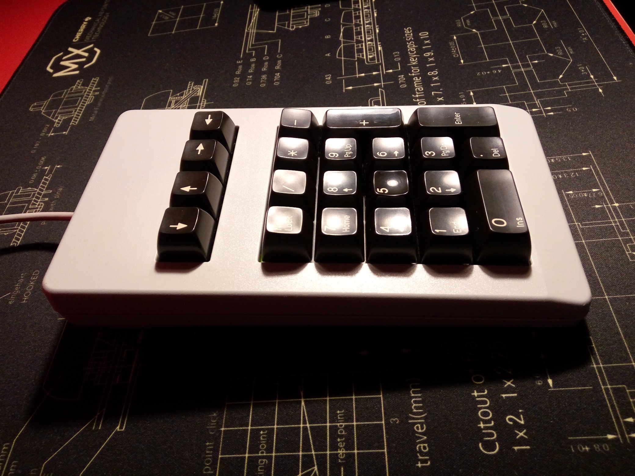

Разместил сегодня заказ на AllPCB (ради относительно недорогих алюминиевых плейтов), заодно плату и плейт для 3700 туда добавил. Хотсвап не стал делать, сокеты будут мешаться снизу, придётся в корпусе ребра срезать. Сделал просто с опциональными 2x1U для боковых 2U клавиш и LED'ом под NumLock'ом. И плейт заодно алюминиевый.
Т.к. минимальный заказ 5 шт, то 4 комплекта останутся лишними. Если с ними всё ok будет, то продам потом.

Сообщение quartz64 » 08 янв 2020, 13:48
Платы приехали, а вот плейты ещё нет. Через неделю, наверное, должны приехать. Надо за это время диоды и промикру напаять, стабилизаторы пересадить.

Даже выглядят превосходно :) Если будет вариант приобрету один экземпляр с радостью ... ( однако я незнаю как ставятся микроконтроллеры и как прошиваются) для меня это тёмный лес ... Если будет вариант с помощью буду рад.
