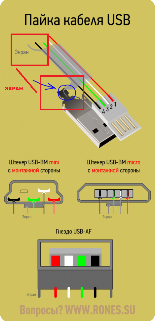

Вечер добрый! хочу сделать кастомный кабель в паракорде и вот возникло пару вопросов

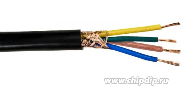

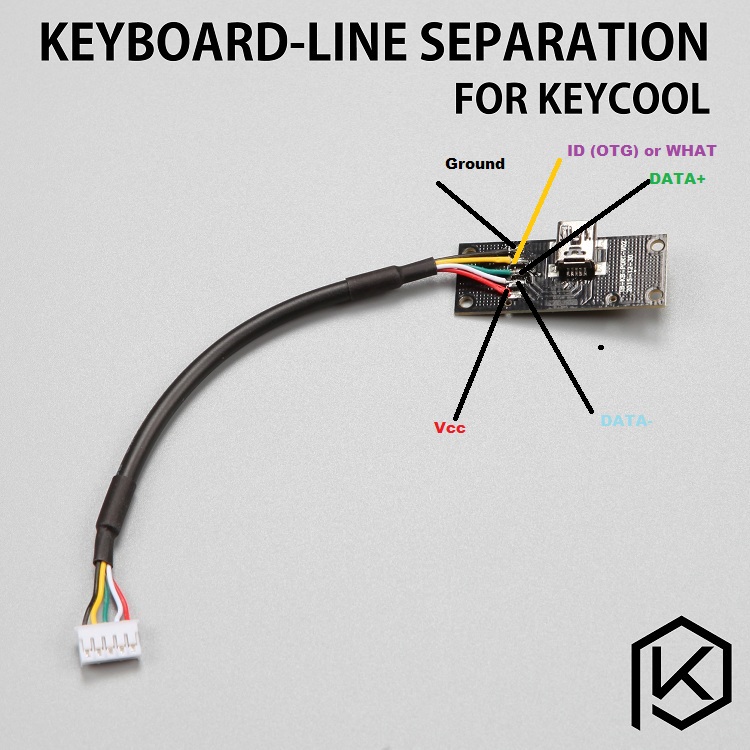

1) Имеется mini USB коннектор, который подключается к PCB, он имеет 5 проводов, а на сколько мне известно кабель делается из 4х, как здесь https://geekhack.org/index.php?topic=44924.0 за что отвечает желтый провод, нужно ли обращать на него внимание или это обычный ID который будет пассивным или все таки активным и его нужно замкнуть с землей? Кабель хочу использовать микрофонный КММ-4х0.12
2) нужно ли снимать резиновую изоляцию, для того что бы надеть паракорд или с ней будет лучше?

1) Этот гайд вам поможет.
2)Обычно не снимают, иначе замучаетесь продевать всю охапку проводов в паракорд. Ну и в целом кабель крепче будет с ней, чем без неё.

гайд имею в закладках, а ознакомился плохо... 4й контакт это для отг, спасибо что указали еще раз на эту статью) т.е если не нужен отг то этот 4й( желтый провод) можно игнорировать?

Можно, но раз на разъёме он был, значит клавиатура его использовала. Можете оставить, а можете и не выводить.
На печать влиять не должно.

главное чтоб pcb не сгорела) на гикхаке мне тоже сказали что можно на него забить и паять 4 провода, как это делают везде, обычный дата кабель, но сомнения все равно есть..
и еще такой вопрос, если вы работали с паракордом, имеет ли он свойство растягиваться в ширину или это уже будет не эстетично при изготовлении кабеля? просто везде вижу паракорд не больше 4мм, а провод микрофонный 5,7мм и меньше так же не могу найти, микрофонные более податливые и мягкие, вот и думаю, искать другой кабель или паракорд

Все зависит от паракорда и материала. Если неорганика, то не будет, органика - там может со временем растянуться. А почему натягивают кабель диаметра больше - чтобы паракорд сел как можно плотнее. Хороший паракорд растягиваться не будет. А плотная посадка обеспечивает отличные физические и эстетический свойства.

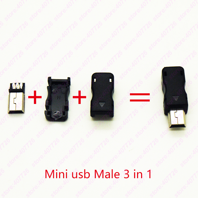

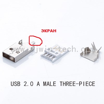

и последний вопрос, я заказал такой разьем мини юсб, но я не вижу у него металлической части, к которой крепиться "экран", как показано на 2 картинке , но обычный юсб имеет место для закрепления экрана 3 - картинка, как быть?
На вашем штекере его и нет. Поэтому вплотную оставляете оригинальную оплетку с паракордом и фиксируйте все термоусадками.

т.е на USB А, который на последней картинке, экран закрепить, а на конце мини юсб не надо? просто именно юсб А у меня имеет экран, а мини юсб нет или экран с одной стороны это бред? и нужен ли он вообще
То, что вы показали на картинках, это не "экран". Это зажим, чтобы зафиксировать край оплетки, чтобы она не разболталась и экранирующий слой не вылез наружу. В вашем пластиковом штекере такого нет. Поэтому просто сделайте 2 термоусадки. Одной закройте контакте после пайки, после чего одевайте пластиковый кожух. Как только кожух будет одет, то установите еще одну термоусадку поверх кожуха с заходом на кабель.

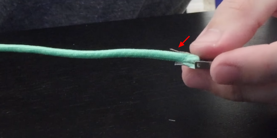

а что касается экрана, увидел на этом ролике
как он экран провода, зажимает корпусом USB разъема и со стороны юсб А и со стороны мини юсб В и говорит об этом, но у него и обычный юсб и мини в металлическом корпусе

NickSin
Так он ничего с экраном не делал) Он просто зажал оплетку с паракордом, чтобы та не распутывалась) Я у себя обычно схватываю моментом или термоклеем, после чего сажаю кожух или зажимаю. Все зависит от того, какие штекеры были куплены)

NickSin писал(а):
04 мар 2019, 15:17
а разве вот этот тонкий проводок на скрине не экран? экран же вроде всегда кидается на металлическую часть разъема

Кастомный кабель, распиновка
Сообщение NickSin » 04 мар 2019, 16:54
Grandmaster писал(а):
04 мар 2019, 15:26
NickSin писал(а):
04 мар 2019, 15:17
а в этом плане то. Ну тогда да, притягивается к экранирующему слою. Тогда в случае такого коннектора просто киньте провод на корпус коннектора и экран.
