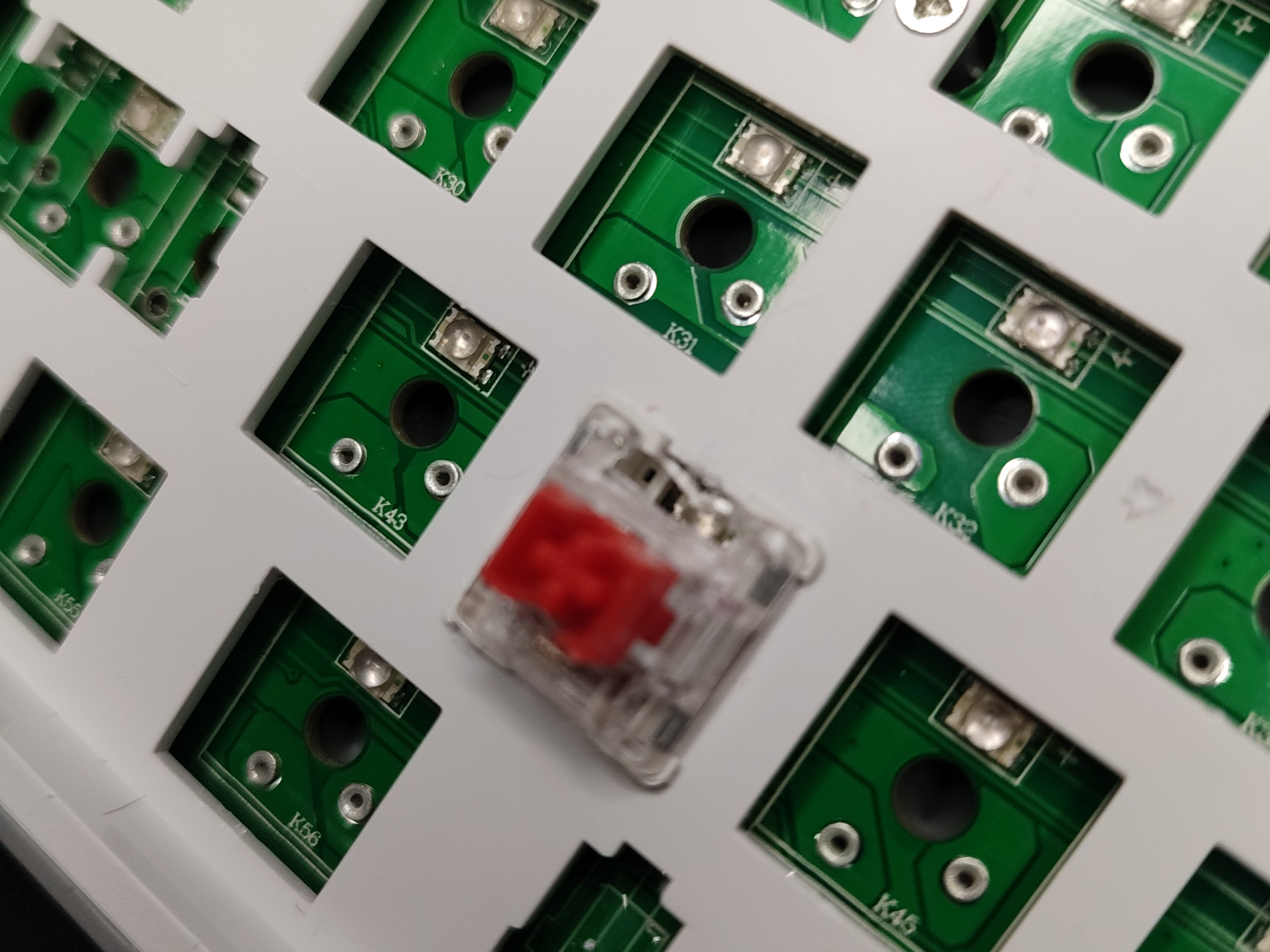

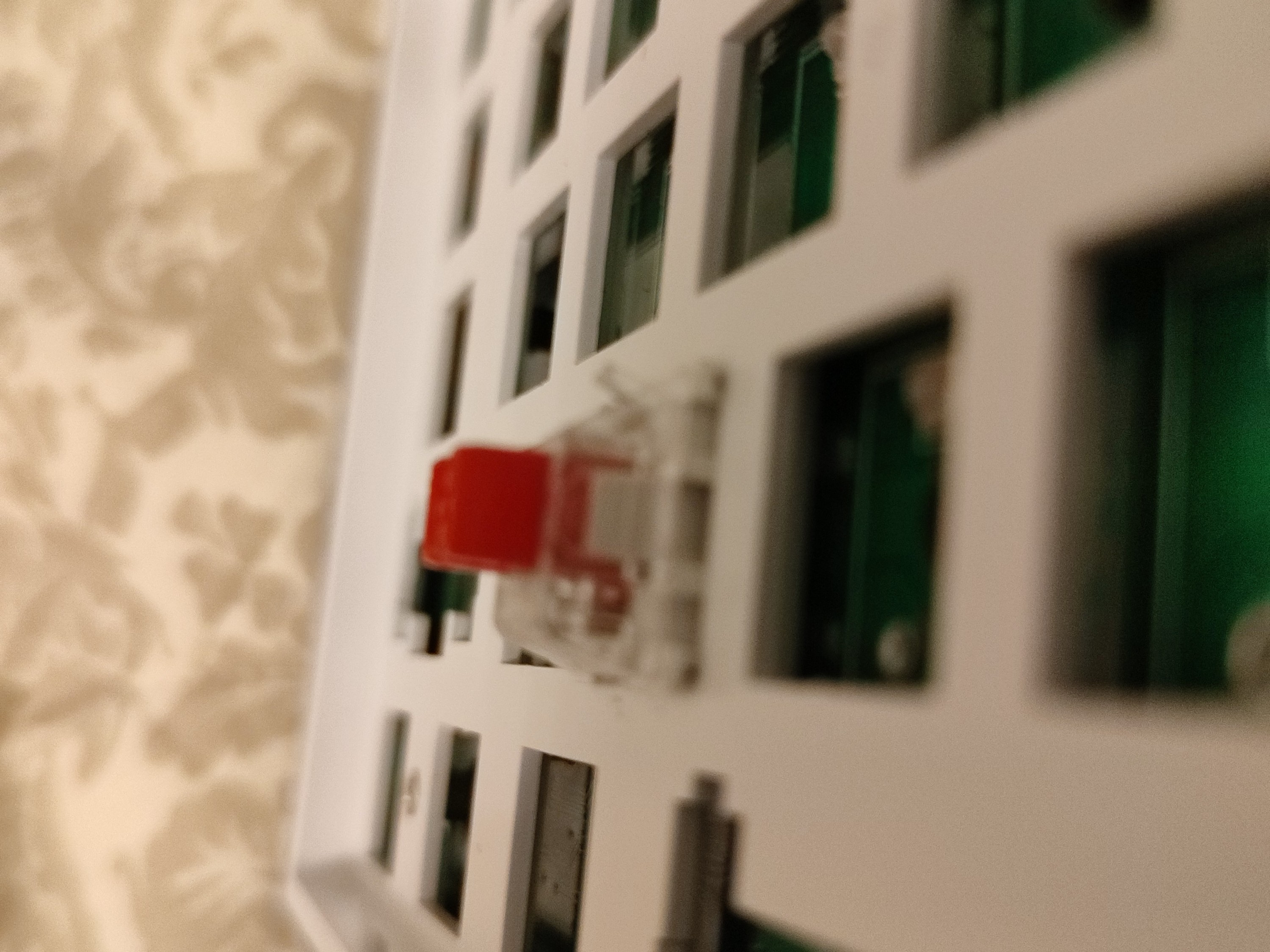

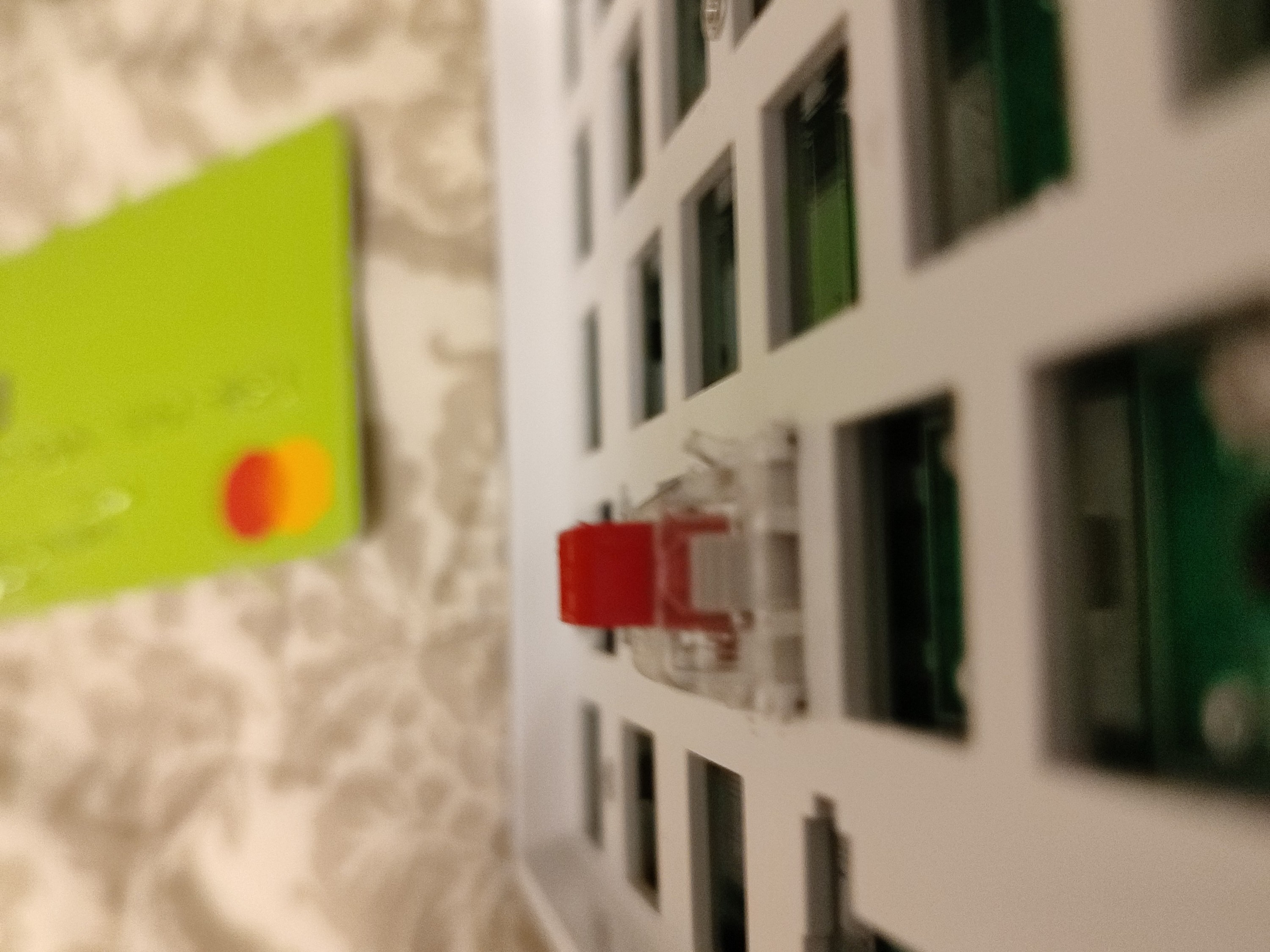

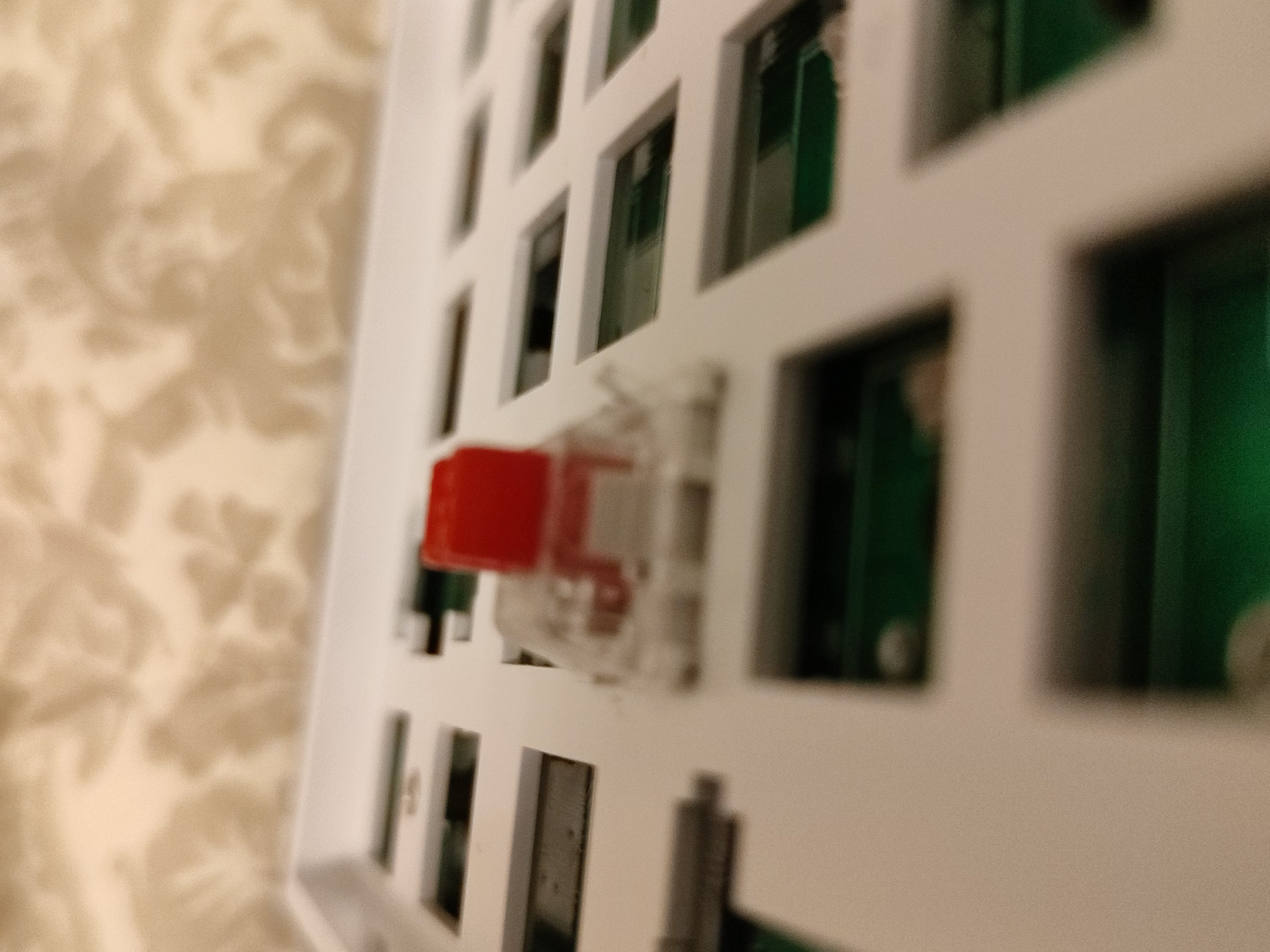

Сообщение Monya » 09 мар 2023, 11:39
Вот фото , боюсь просто плату поломать .

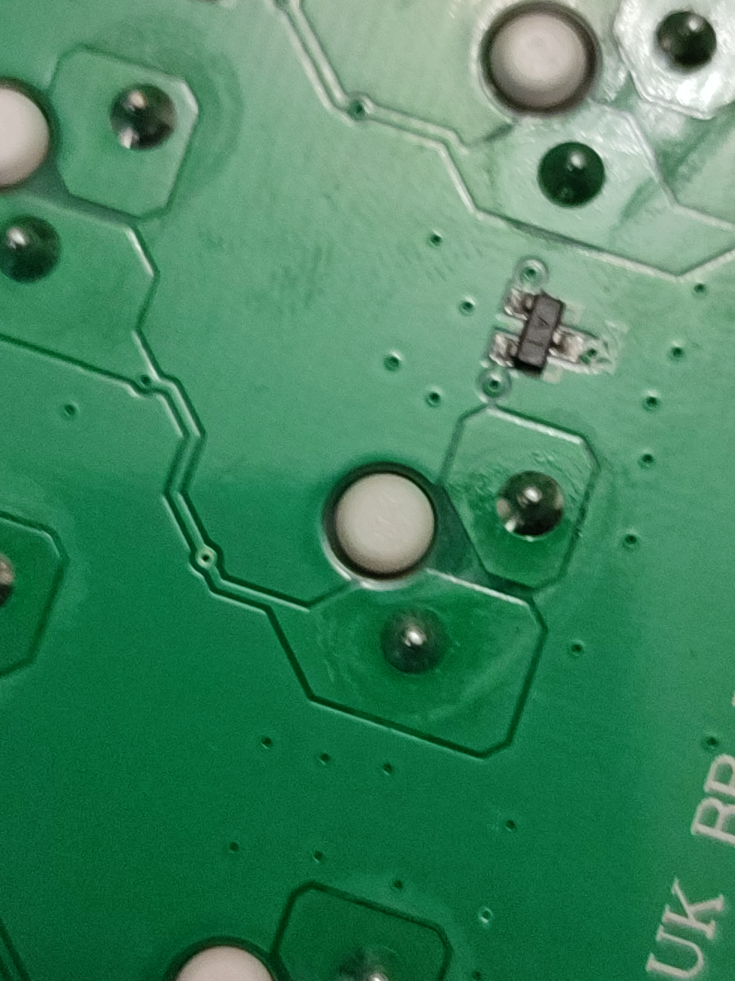

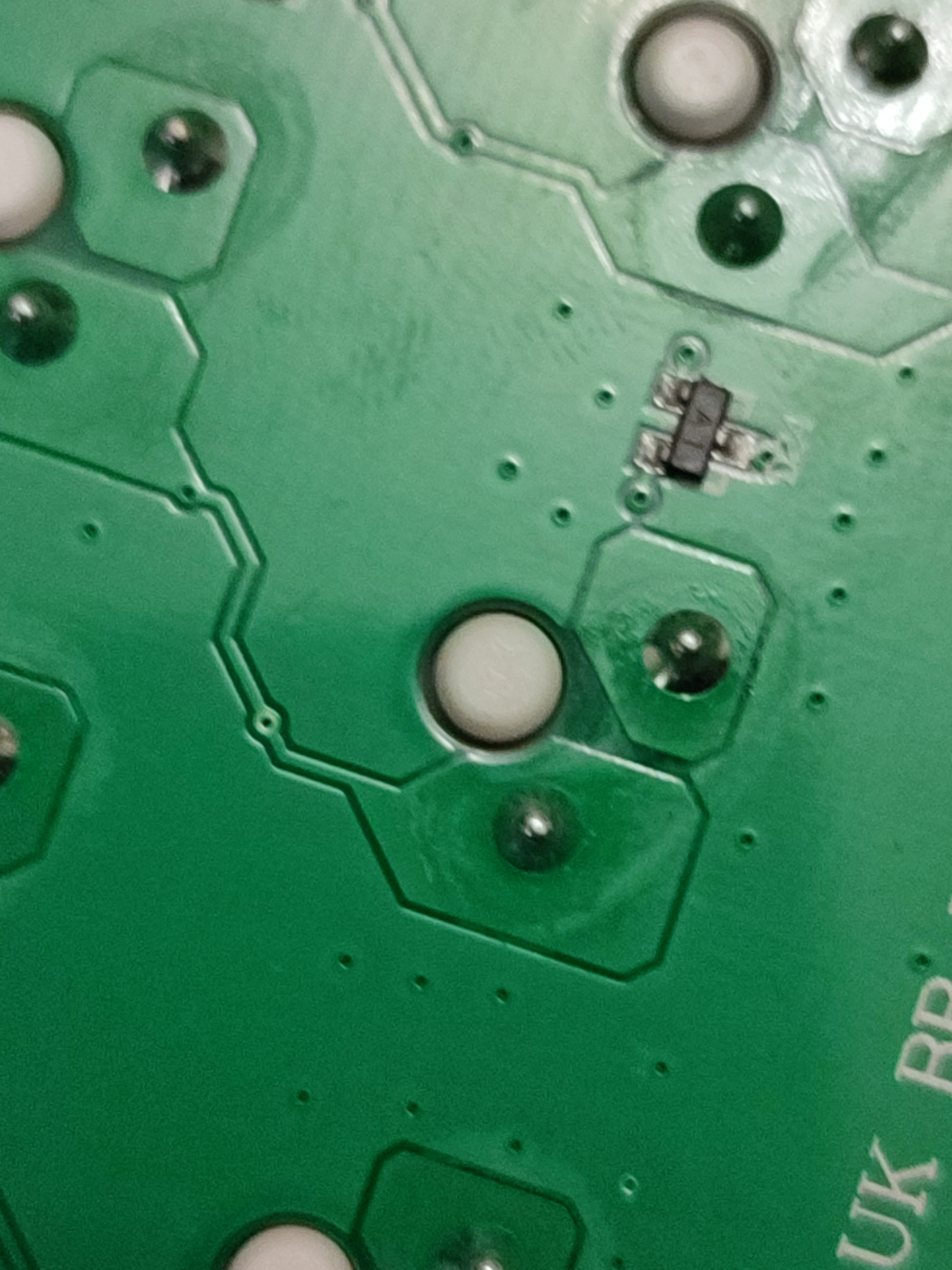

Сообщение Monya » 09 мар 2023, 16:53
Этот белый кружок и есть пластиковый пин ? Как его надавить , если соскочу то поврежу плату
cruster
Мастер
Сообщения:380
Репутация:71
Застрял и сломался switch на хот свап клавиатуре .
Сообщение cruster » 09 мар 2023, 17:30
Да, это пластиковый пин, на него нужно надавить. Можно взять ручку и обратной стороной надавить на него, плату таким образом будет тяжело повредить.
