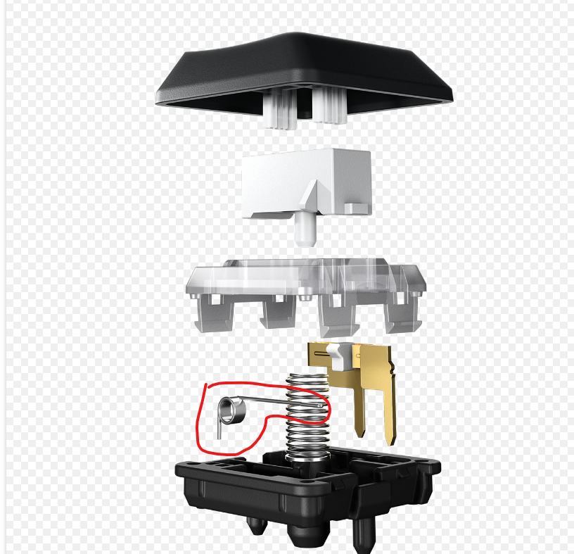

На ней стоят фирменные свитчи от Logitech, полностью подходят только они. Вместо них можно поставить только Kailh Choc, но родные кейкапы не будут держаться на них. Поэтому выбора в целом и нет, кроме как купить точно такие же свитчи другого вида, но в свободном доступе они не продаются. Ситуация получается такой, что единственный вариант сделать их тише - смазать и убрать кликбар, если у вас кликающие. Не помню точно, какими они станут после демонтажа кликбара, либо тактильными как брауны, либо линейными как реды.

По свитчам, среди лоу-профилей просто нет сайлент свитчей как Cherry MX Silent Red, с демпферами. По сути самые тихие будут линейные как реды или тактильные как брауны, свитчи без клика так сказать. Если у вас GL White Clicky, убрав из них кликбары получится тот же звук по громкости. По кейкапам, найти капы для kailh choc именно можно, но качество сомнительное обычно + вопрос клавиш со стабилизаторами, на лоу-профиле каждый производитель лепит стабилизаторы по-своему, поэтому уверенности того, что они встанут нет.
