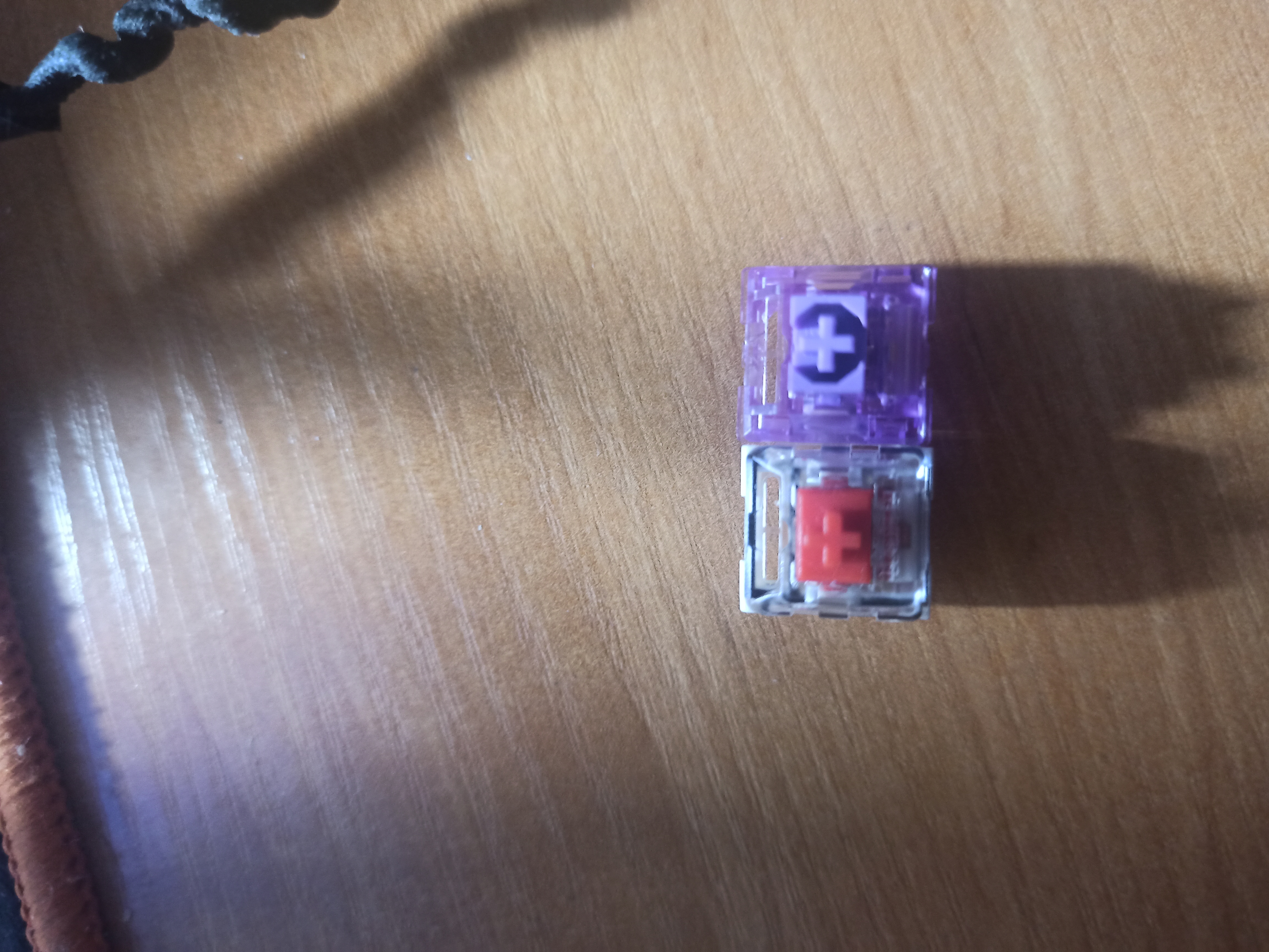

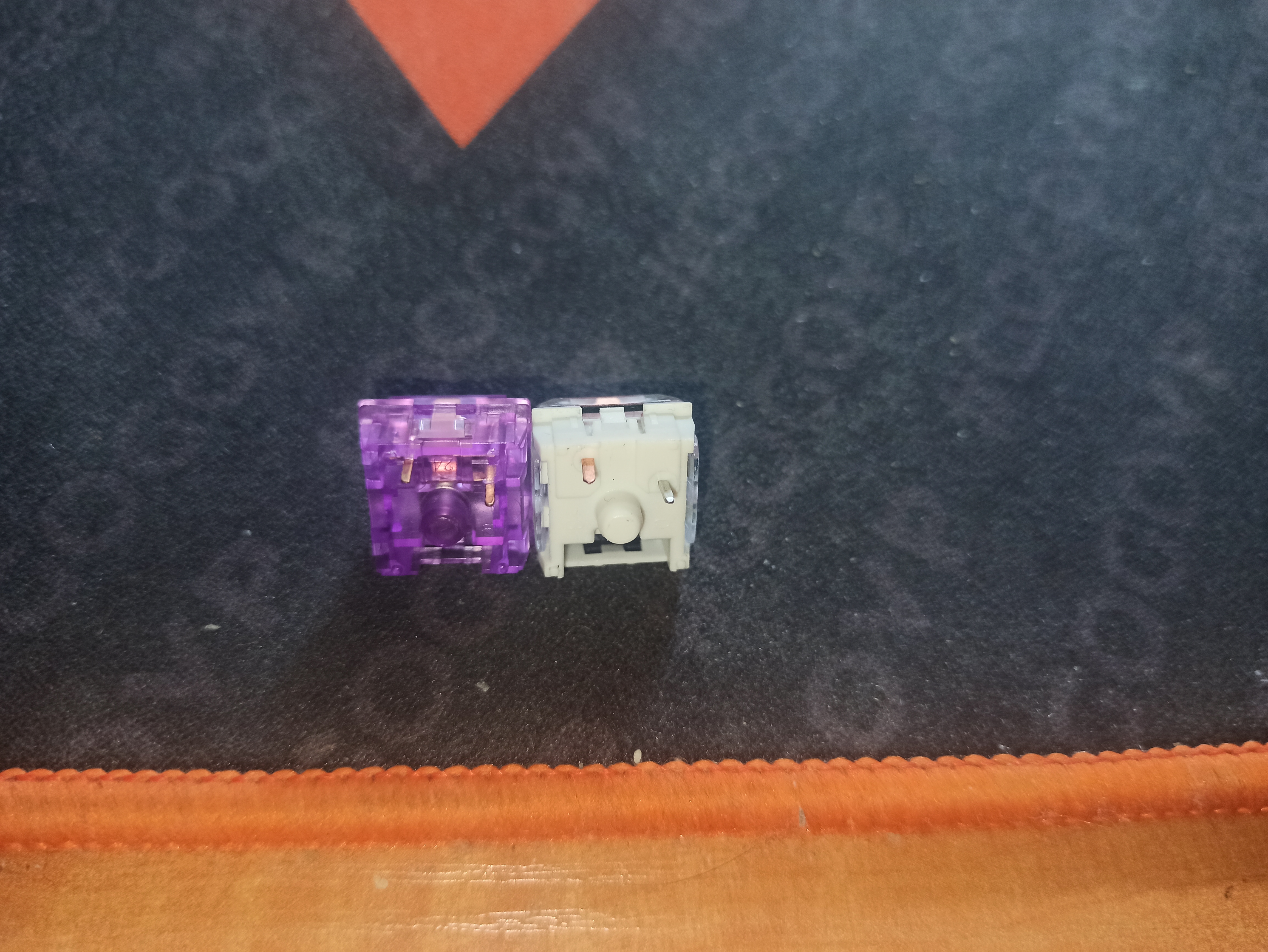

Всем хорошего дня. Не бейте палками за глупый вопрос. Купил клавиатуру akko и решил заказать красные kailh. Но беда пришла из ниоткуда( Кайлы не подходят. Внешне они абсолютно одинаковые. Не понимаю в чем проблема

Вообще, они должны подходить, эти свитчи совместимы, если не low-profile купили. Можете прислать фото проблемы?

У вас установлен филм в Kailh свитче, поэтому он не защелкнут до конца. В свитчи от Kailh нельзя поставить филмы, а также в любые свитчи с аналогичными защелками. Из-за филма свитч не закрывается, вследствие чего не встает в плейт.
