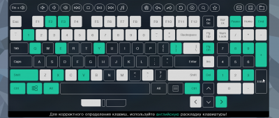

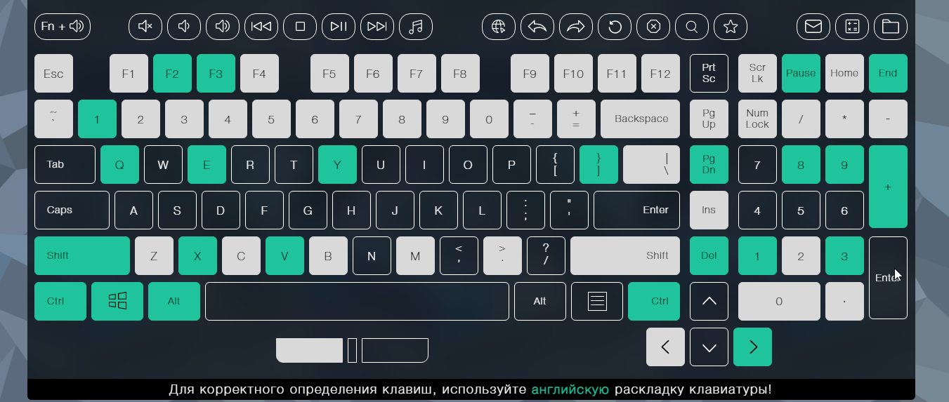

Здравствуйте) Отмыл клавиатуру спиритом+спиртом+водой, оставил сушиться на полотенце на батарее на ночь. Впаял заведомо исправные свитчи, зашел в кейтест и при нажатии Esc, f1, f2, f3 (по отдельности) результат на скрине. Плата тоже чистая, я ее бегло осмотрел, пятен от спирита и тд не было вообще. В чем проблема кроется, даже нет предположений

к

Причем такое происходит только при нажатии на одну из этих клавиш (esc, f1, f2), остальные клавиши работают как и должны, на некоторых дорожки обнажены и без пятака

cruster
Мастер
Сообщения:380
Репутация:71
1 клавиша жмет 7
Сообщение cruster » 30 сен 2022, 16:16
Привет!
Если у какого-то или нескольких свитчей около пятака сошла маска, возможно при запайке вы их спаиваете вместе. А при нажатии на свитч происходит замыкание на землю, либо на какую-то другую дорожку.

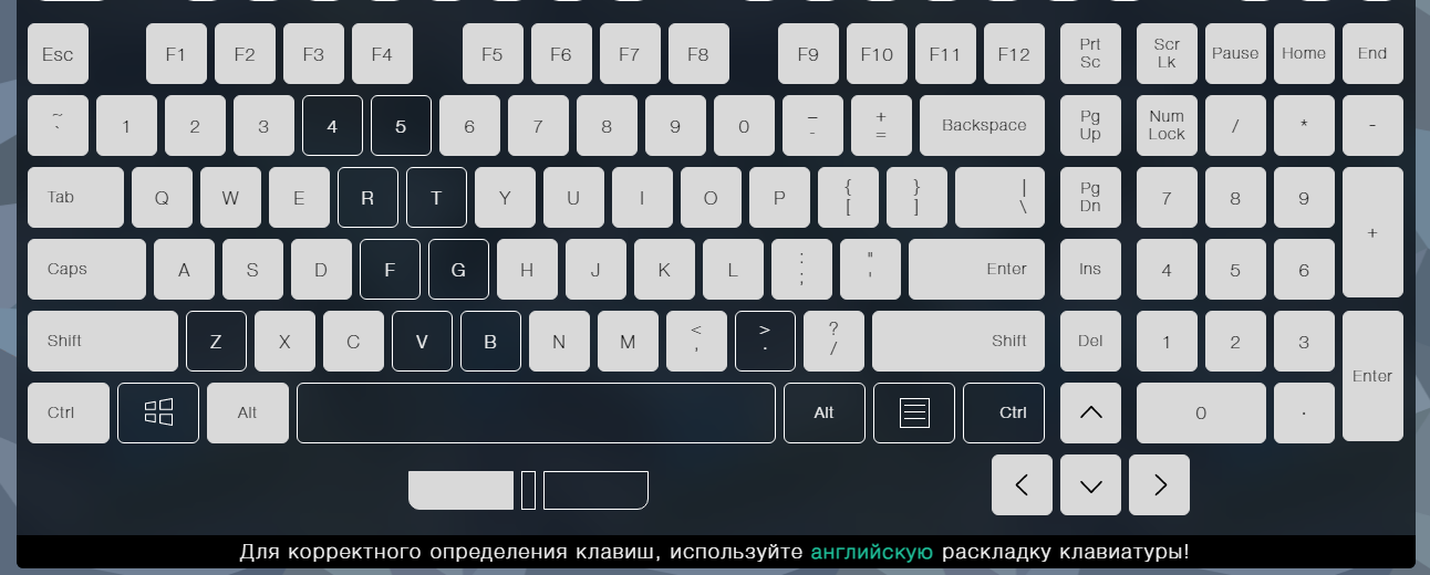

Сообщение sicker » 30 сен 2022, 20:01
cruster, видимо, но сейчас не работает ряд клавиш, мультиметром свитчи звонятся, но кнопка w работает исключительно замыканием пинов, хоть свитч заведомо рабочий, перемычку повесил. Звонил ряд, не сильно разбираюсь, но кажись, это единая дорожка (соседние пятаки не звонятся с этими). Что делать?

Сообщение cruster » 30 сен 2022, 21:07
У W скорее всего частично оторван один из пятаков и при пайке он не запаивается, например, если цилиндр соединяющий пятаки с двух сторон платы отсутствует. От 4 до V/пробела и у столбца от 5 до B/пробела скорее всего оторван пятак, который идет от F3/F4. Нужно припаять нужные дорожки к элементам на этом столбце. Прозвоните рабочие столбцы, чтобы понять как устроена матрица, тогда получится восстановить нерабочие. Они все идут по аналогии обычно.

Сообщение sicker » 30 сен 2022, 22:01
cruster, а возможно будет проводок перекинуть от ф3 до 4, от 4 до R и тд? не будет проблем? или к примеру от R до T а уже после к Y? А что делать с W? Насколько я понял, там именно пятак один полностью отсутствует, с двух сторон, так же как и на 5, но 5-ка успешно работала через 4-ку, тоже с перекинутым проводком. У остальных неработающих пятаки в порядке, или только с одной стороны отсутствует
upd: на одной кнопке вообще два пятака вырвано, как быть?
