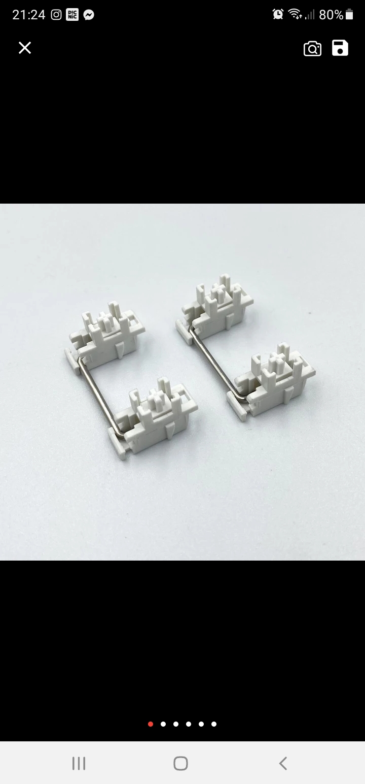

Уважаемые, нужен совет. Мой сын заболел механической Клавой и её тьюнингом. Но сам ещё мал и всего не знает. У него gk61 со стабилизаторами, которые цепляются за алюминиевую плату. Он хочет стабилизаторы на винтах. Но тогда и принт плата и алюминиевая плата подлежат замене?
Ткните, пожалуйста, в меня ссылкой на пример печатной платы. Или мы можем в имеющуюся их ввернуть?

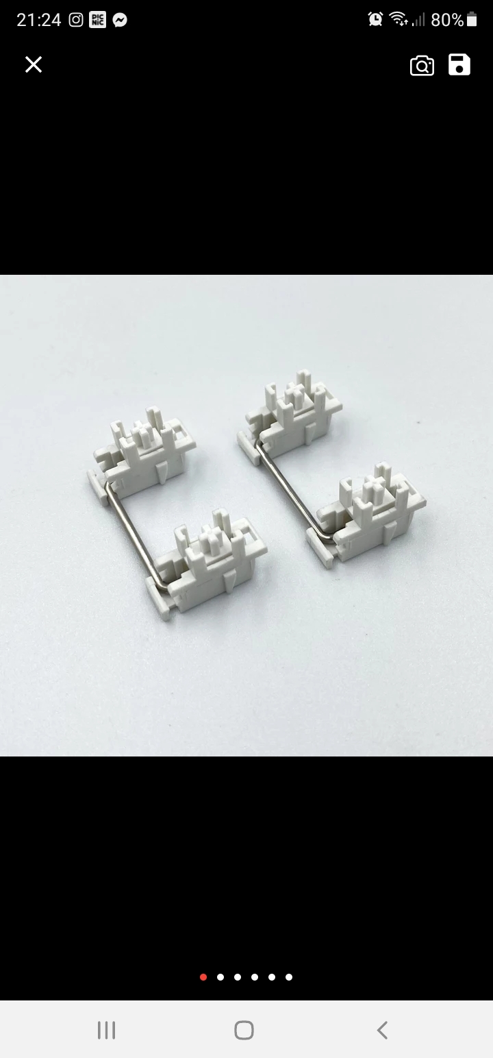

Вот такие у него стоят сейчас.
Научите, что нам надо купить, чтоб поставить винтовые.

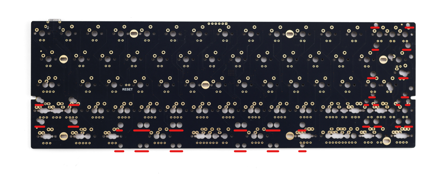

Крепление стабилизаторов на печатной плате называется PCB-mounted, на металлической пластине (плейт) - Plate-mounted. Креплением стабилизаторов на плейте обладает большая часть клавиатур, которые есть в продаже. Крепление на PCB свойственно кастомным (когда покупается набор и запчасти для самостоятельного сбора и пайки, клавиатура на выходе называется кастом) клавиатурам и клавиатурам сегмента 250-300$ и выше. Для установки стабилизаторов на печатаную плату, она должна иметь специальный отверстия для их крепления, на gk61 таких точно нет. Основные сайты, где заказываются детали для сборок - kbdfans.com, kprepublic.com, также они имеют свои магазины на aliexpress. https://geekboards.ru/collection/parts - тут можно посмотреть те детали, что есть у нас. Так что просто взять и заменить часть деталей не получится, нужно изначально все подбирать. Это все уже довольно продвинутый уровень и стоит немало, как и любое хобби. Если ему интересны клавиатуры и их моддинг, то можно начать с малого - заапгрейдить свою клавиатуру при помощи смазки, шумоизоляции. У нас недавно вышел первый номер электронного журнала, там как раз рассказывается про "прокачку" GK61 на оптических свитчах - https://geekboards.ru/page/digest. Можно вооружиться всем необходимым и попробовать повторить на своей клавиатуре

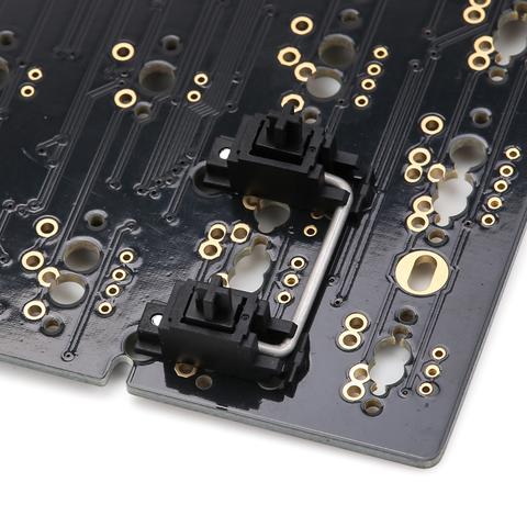

Хотел бы также подметить, что PCB-mounted стабилизаторы делятся на несколько типов:
1) Просто PCB-mounted, крепятся в те же отверстия на плате при помощи защелок
2) Screw-In - это как раз стабилизаторы с винтами, держатся на плате лучше и монолитнее
