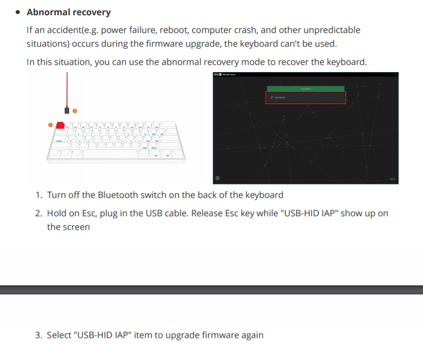

Обновление в "аварийном режиме пробовали?"
1) Вырубаем Bluetooth на задней панели клавиатуры.
2) Удерживая Esc, втыкаем USB-кабель. Отпустите клавишу Esc, когда на экране появится надпись «USB-HID IAP»
3) Выбираем пункт «USB-HID IAP» для повторного обновления прошивки.
Так нет, не даёт он мне этого сделать
https://prnt.sc/11ckg5s
Вчера прилетела прошивка, обновление прошло успешно, подсветка заработала. но работает она лишь при включении пк, то есть я включил комп, подсветка заработала, всё нормально, НО, после отключения клавиатуры от пк и при повторном подключении она всё равно не работает, мало того, при перезагрузке пк подсветка не всегда начинает функционировать

На другом устройстве пробовали повторить? Работает ли подсветка? Получается ли прошить через Esc? - так сможем исключить вариант того, что неисправен именно пк.
