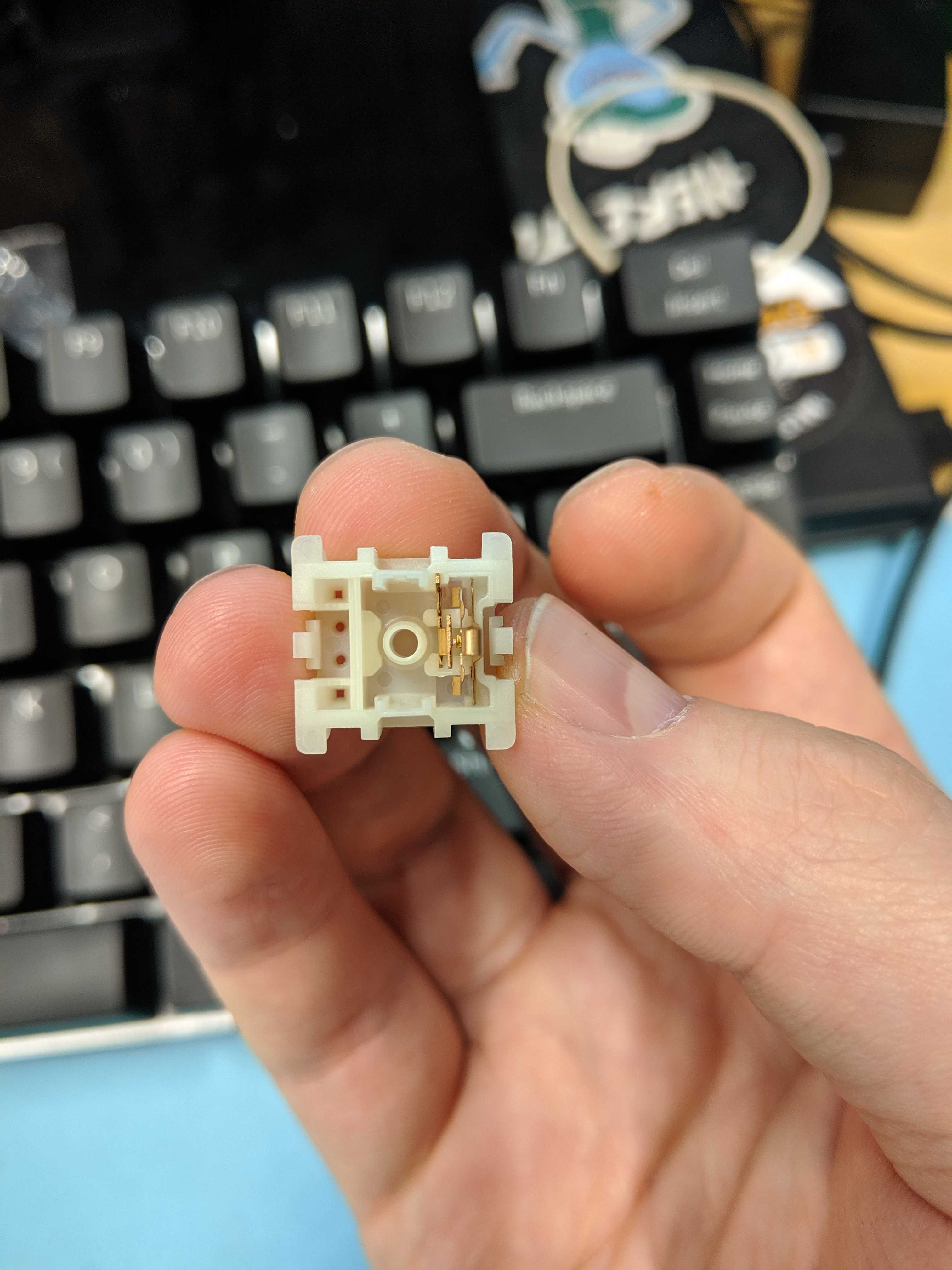

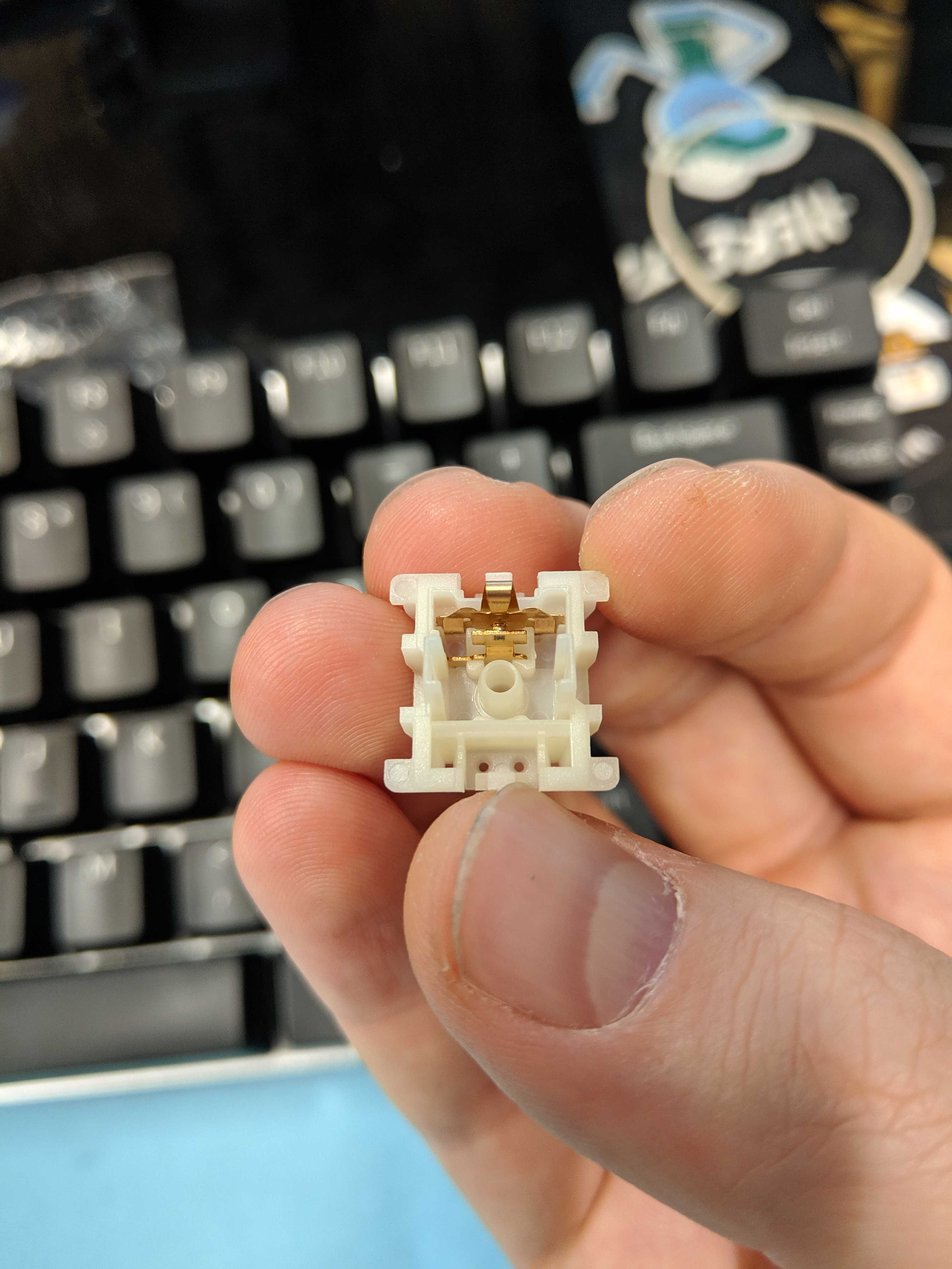

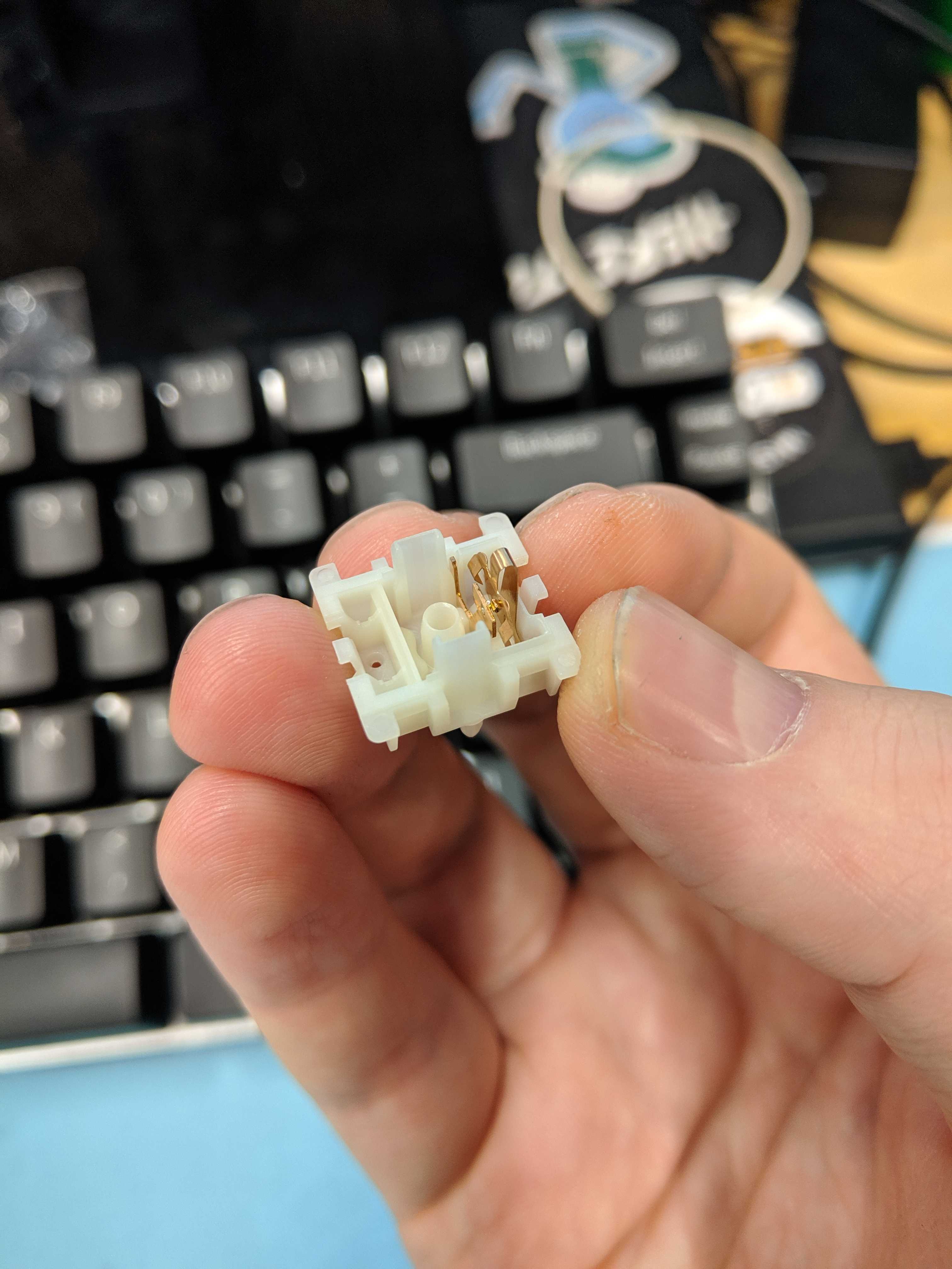

Здравствуйте, вот фотографии механизма внутри такого же свича как у вас. Если у вас не получится починить его, то напишите сюда :)
