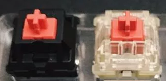

Разница в корпусе, у RGB он прозрачный, что бы SMD RGB диоды просвечивали сквозь прозрачный корпус свитча, а не РГБ - просто диод вставляется в свитч и припаивается к плате, цвет там только один. Соответственно в РГБ нет отверстий для диода.
Слева дефолтный свитч, справа RGB

Спасибо, понял по тех реализации. Ну а на практике в работе, какая мне может быть выгода заказывать РГБ, если есть неРГБ?

Только красивая РГБ подсветка не более :)

Если на плате есть места под rgb led и хотите в бущем поставить их - покупайте РГБ, в остальных случаях можно и простые взять. А так же потом можно брать только верхний хаусинг прозрачный, если вдруг захочется поставить РГБ)
