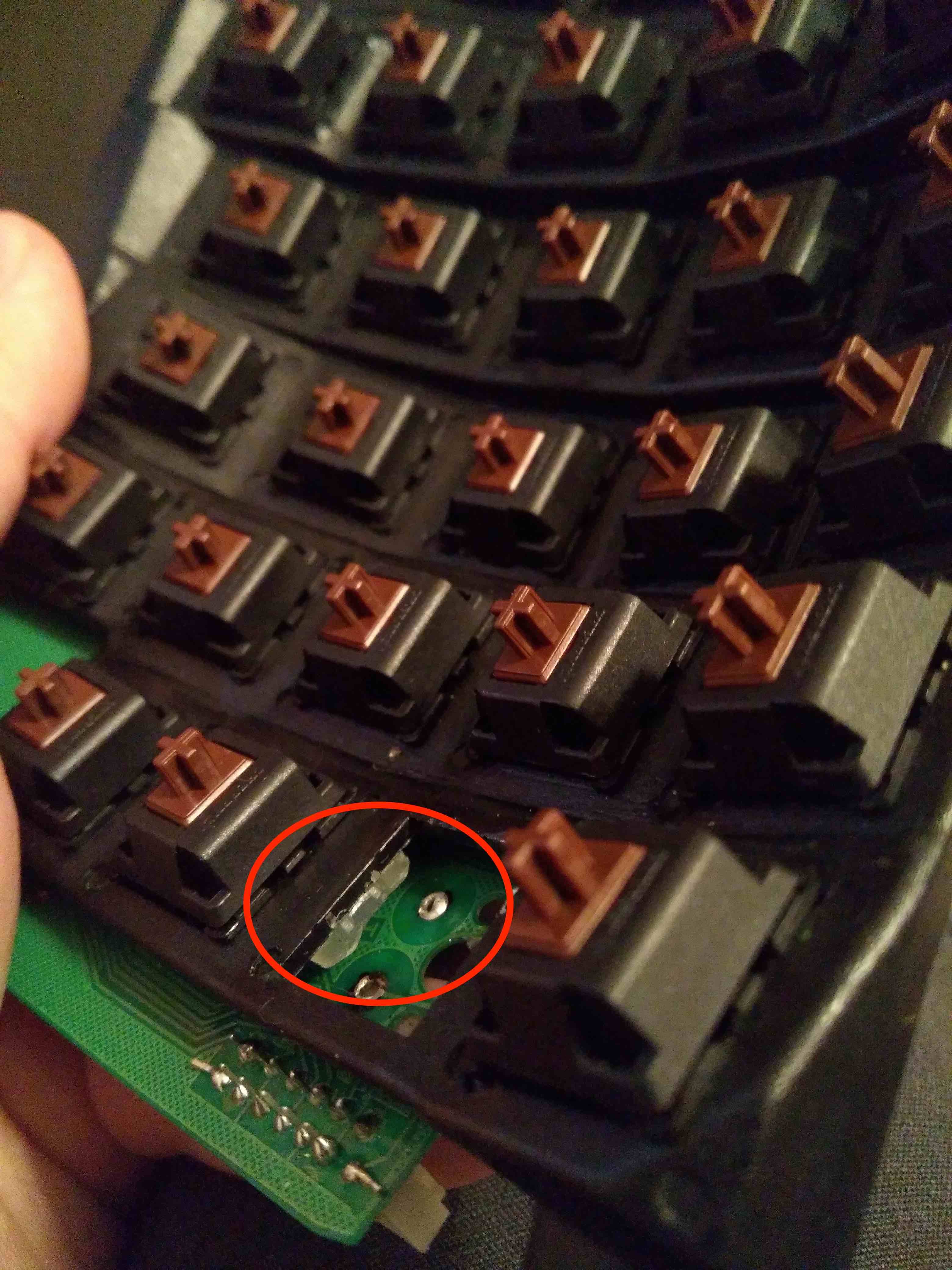

Столкнулся с необходимостью поменять переключатели местами.
После хождений по СЦ было решено попробовать заменить их самому. Заменил :)
Обратите внимание, что каждый переключатель присоединён термоклеем с двух сторон. На фото это хорошо видно:

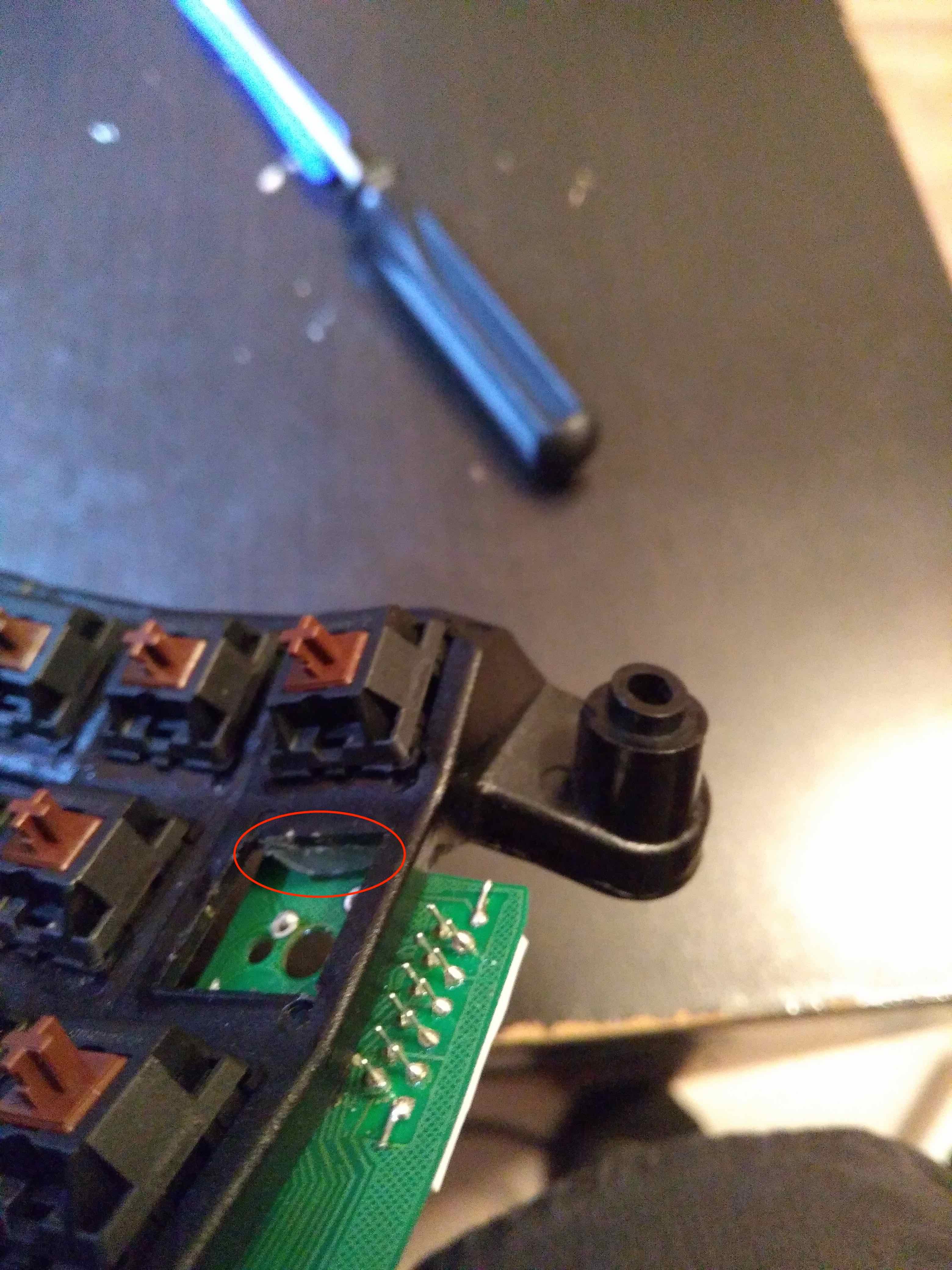

Если есть возможность, то лучше удалить этот клей, чтобы легче доставать переключатель. К сожалению, в моём случае было не так. Так выглядит "посадочное" место после извлечения:

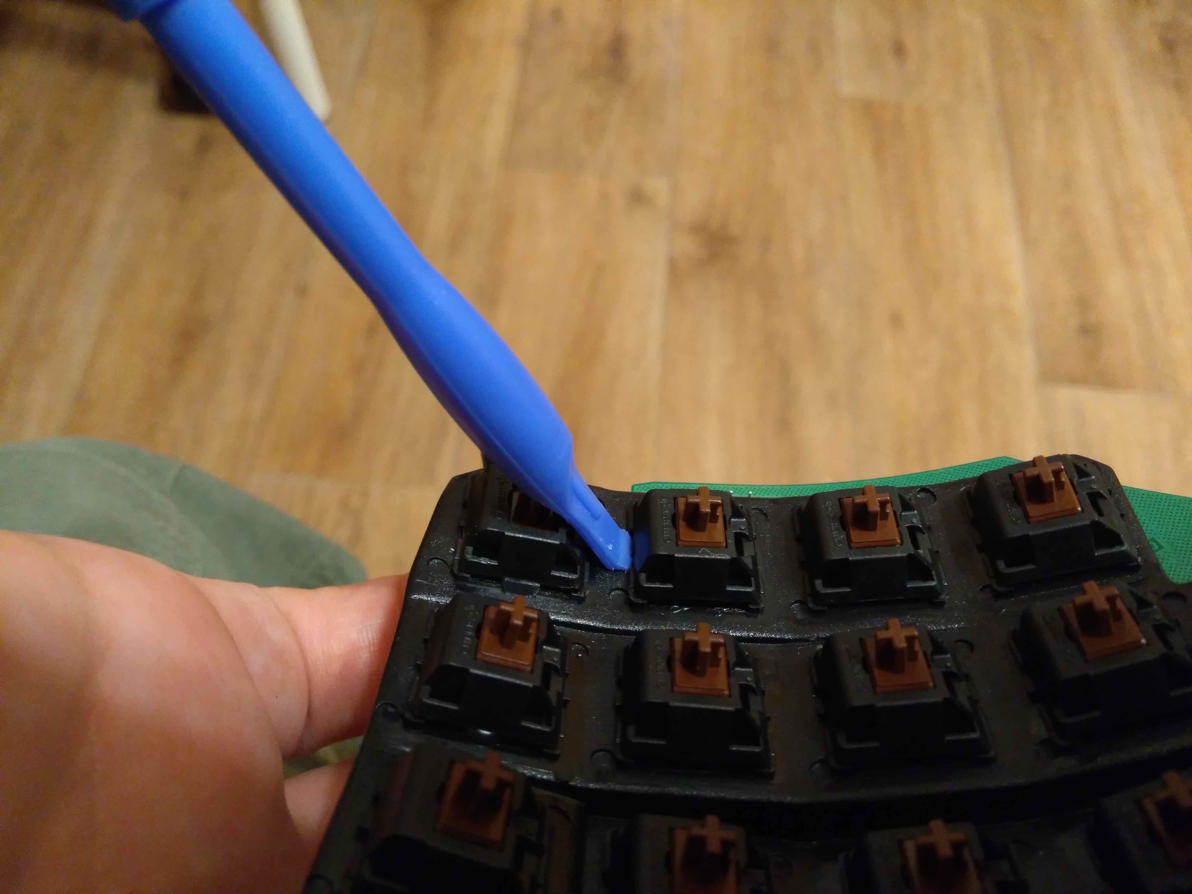

И ещё оказалось важно, с какой стороны стараться поддеть переключатель. У меня получилось только, когда начал поддевать, как на фото:
Если считать "удачные" для поддевания места верхом и низом, то неудачные - это левая и правая стороны (если расположить плату, как клавиаутуру в рабочее положение, то так и будет).
