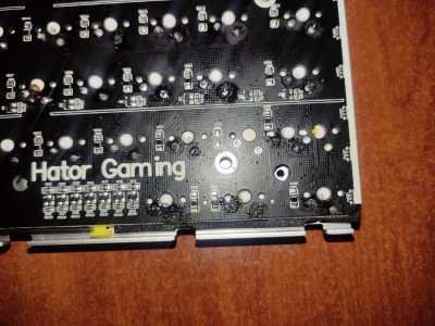

Здравствуйте. Решил я полезть смазывали свитчи, начал выпаивать их и в момент когда выращивал левый альт то увидел как с обратной стороны платы оторвалась немного дорожка и внутренняя часть пятака вместе с контактом свитча, припаял назад и альт работал, всё выпаял, смазал, припаял назад и после обнаружил что 2 кнопки слева от альта (контрал и виндовс) не работают. Думаю что от альта эта дорожка шла к виндовсу и контралу и я её оборвал. В Ютубе нашёл гайд как парень восстанавливал их посредством мостика и всё работало, пробовал сделать также но ничего не вышло. Очень прошу помощи у знающих людей, ниже прикреплю фото участка.

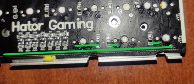

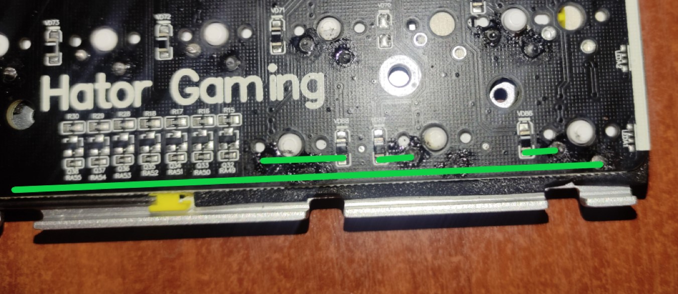

В теории у вас должна быть матрица построена как я выделил на фото, за флюсом не видно. Основная дорожка по этой линии располагается с обратной стороны платы, к пятаку Alt по той стороне приходит дорожка от Spacе, далее она идет на Win, Ctrl. Если у вас Alt работает, а другие клавиши нет, это значит, что дорожка только приходит к нему. Но дальше оборвана в сторону Win, Ctrl. Если вы ее восстановили на той стороне, потом запаяли с этой, она могла просто отвалиться от нагрева.
Если косметическая часть не столь важна, дорожку мостом можно прокинуть просто с видимой стороны платы при помощи проводка в оплетке.

Спасибо большое! Всё работает! Уже думал покупать новую клавиатуру потому что ремонт столи больше половины стоимости клавиатуры
