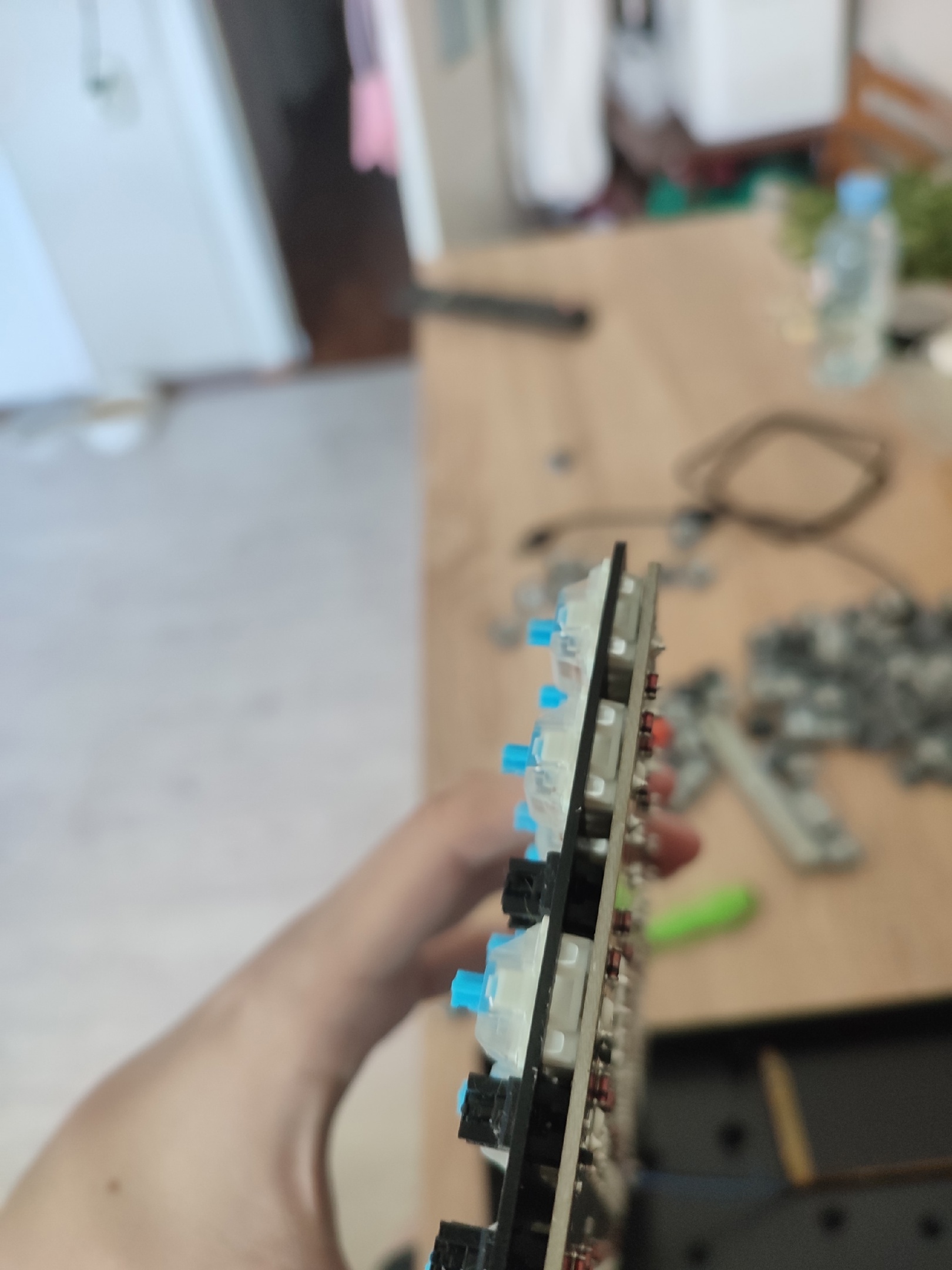

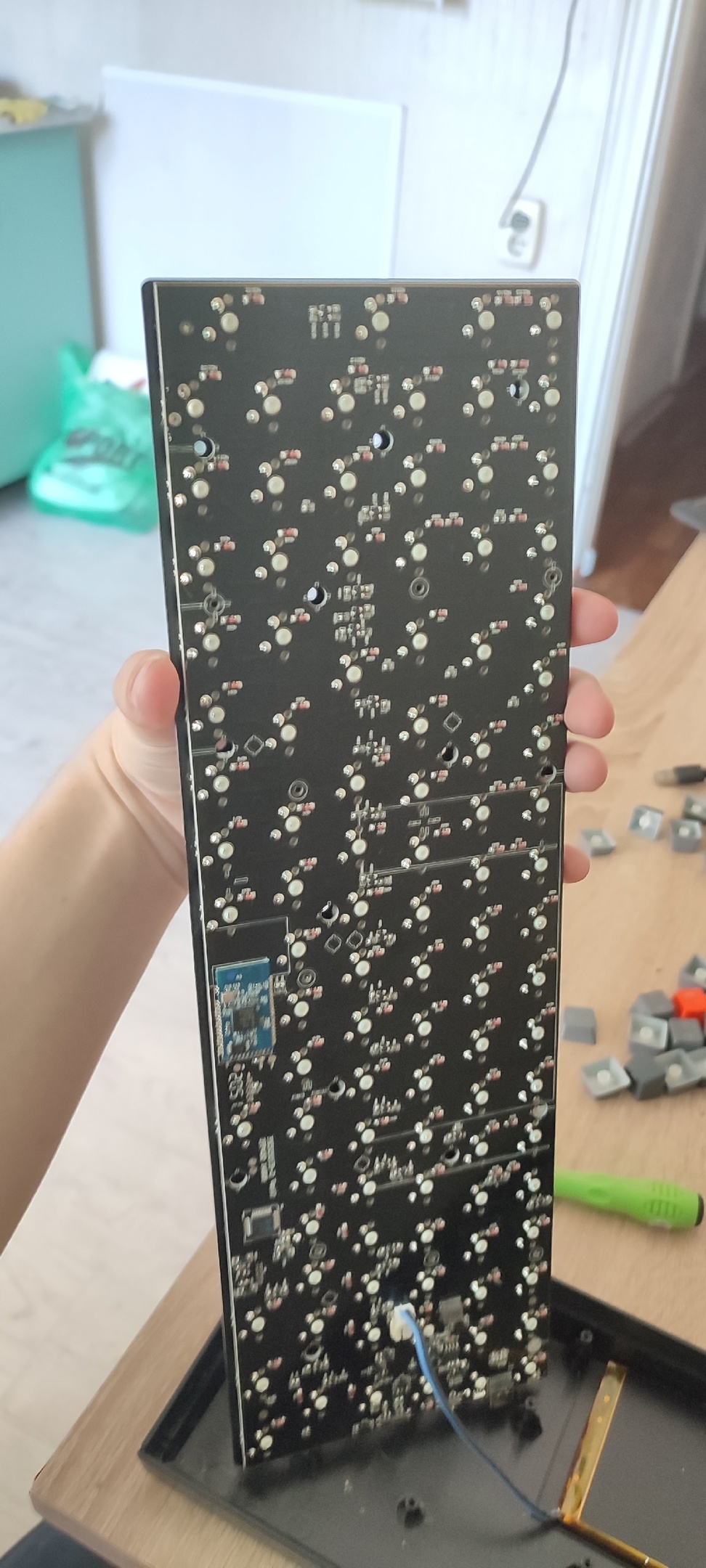

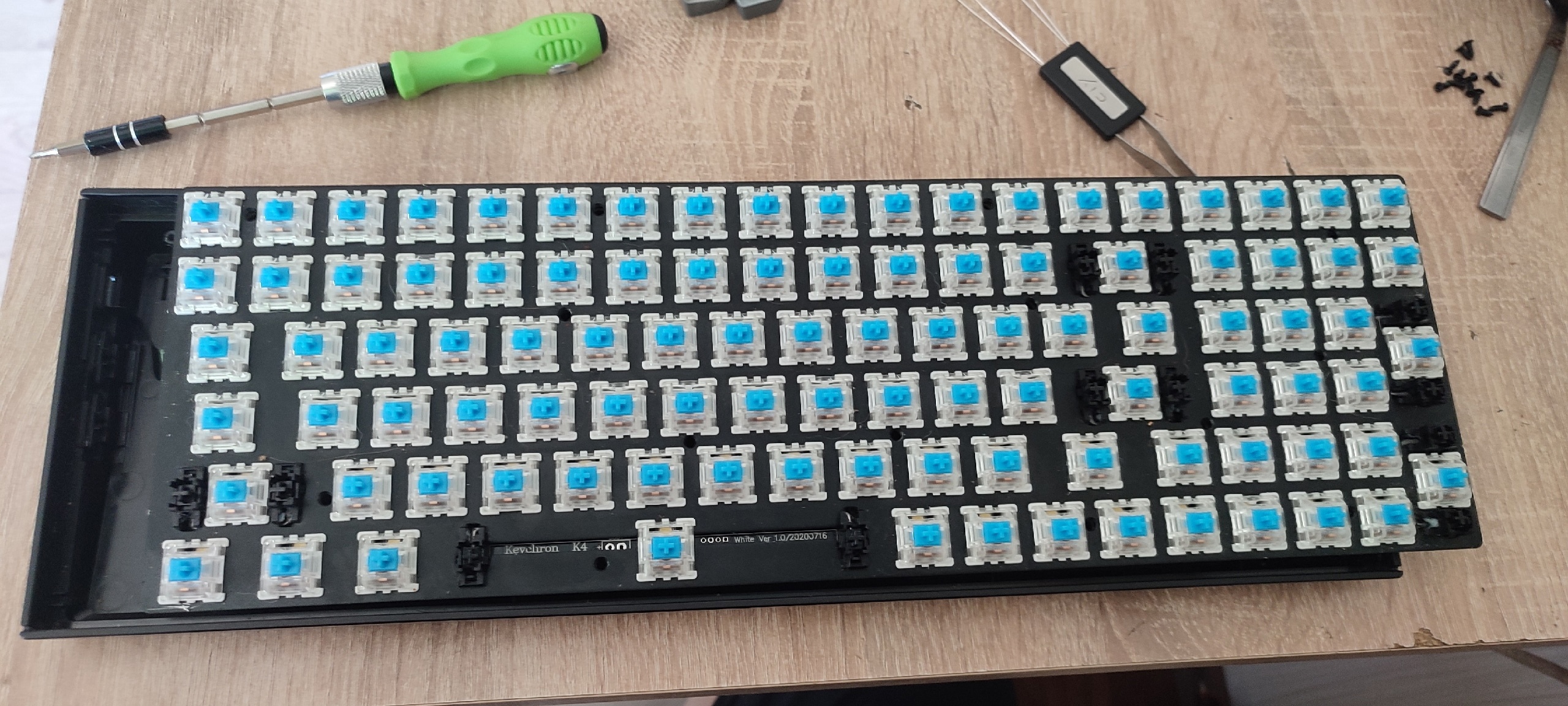

Разобрал клавиаутуру чтобы поменять свитч, когда отделил плату от корпуса встретил сюрприз о том, что свитч находится между платой и одной пластиной, так же клавиатура не имеет hotswap, думаю отпаять не получится из-за этой пластины, что делать?
Клавиатура - keychron k4a2 (not hotswap)
Прикладываю так же фотографии

Как раз для того, чтобы извлечь свитч, вам нужно отпаять его ножки. После отжать защелки и вытащить вверх, поскольку в металлической пластине, плейте, он держится только на них.
У вас как раз есть нужный пуллер, одна его сторона для кейкапов, вторая для свитчей. Защелки находятся на верхней и нижней части свитчей. Пример того, как достать свитч:
после отпайки действия как с хот-свапом. Главное убедиться, что ножки отпаяны хорошо и шатаются, если их двигать рукой или пинцетом, а то можно достать переключатель вместе с контактным пятаком.

Возможно, что свитч не до конца отпаялся, важно проверить свободно ли шатаются ножки свитча в отверстиях, это будет говорить о том, что он точно отпаялся и можно его вытаскивать.
Если свитч отпаялся, то нужно пробовать его извлекать. Gateron SMD действительно довольно тяжело достаются, они плотно сидят, и у них начинается изгибаться верхняя часть корпуса. Можно попробовать одновременно с вытягиванием свитча, с другой стороны платы давить чем-то на пластиковый пин свитча.
