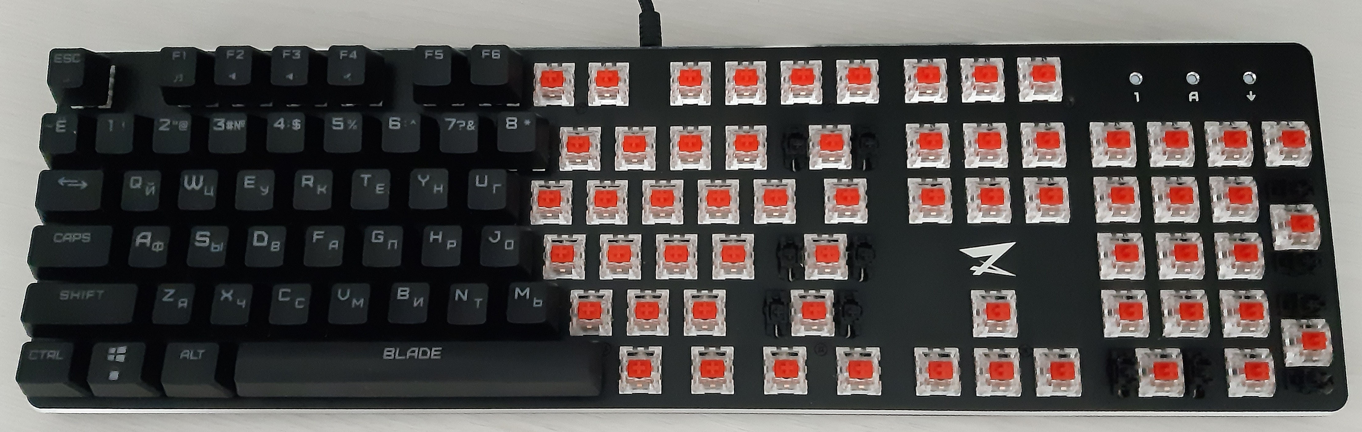

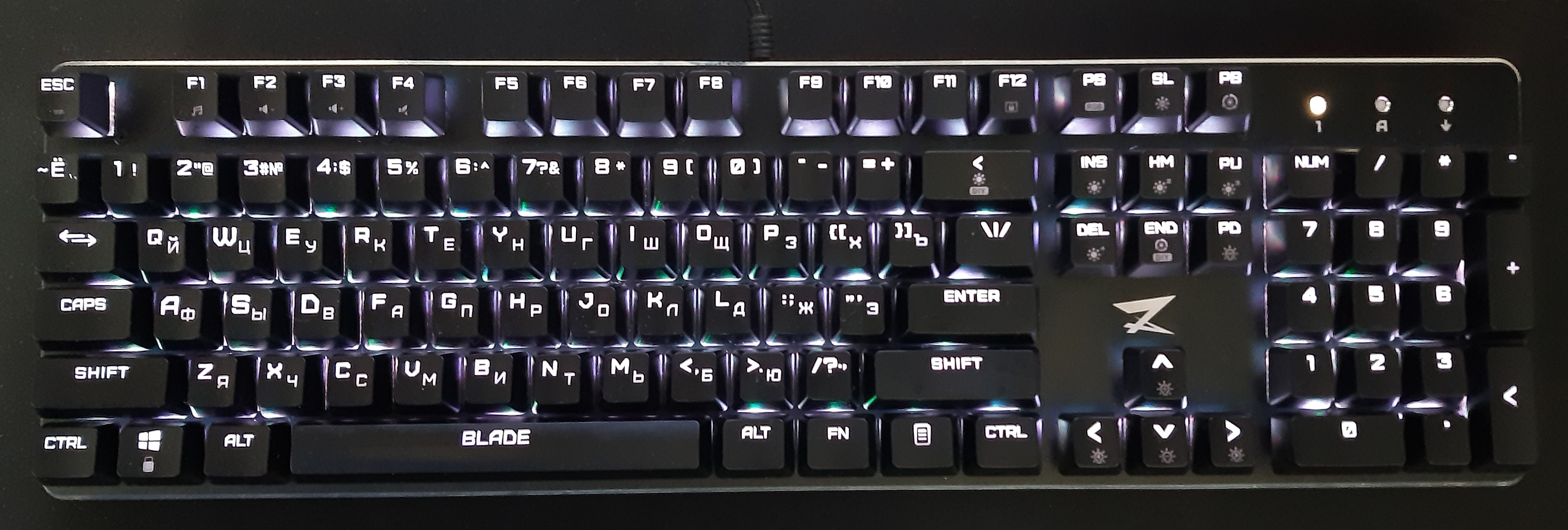

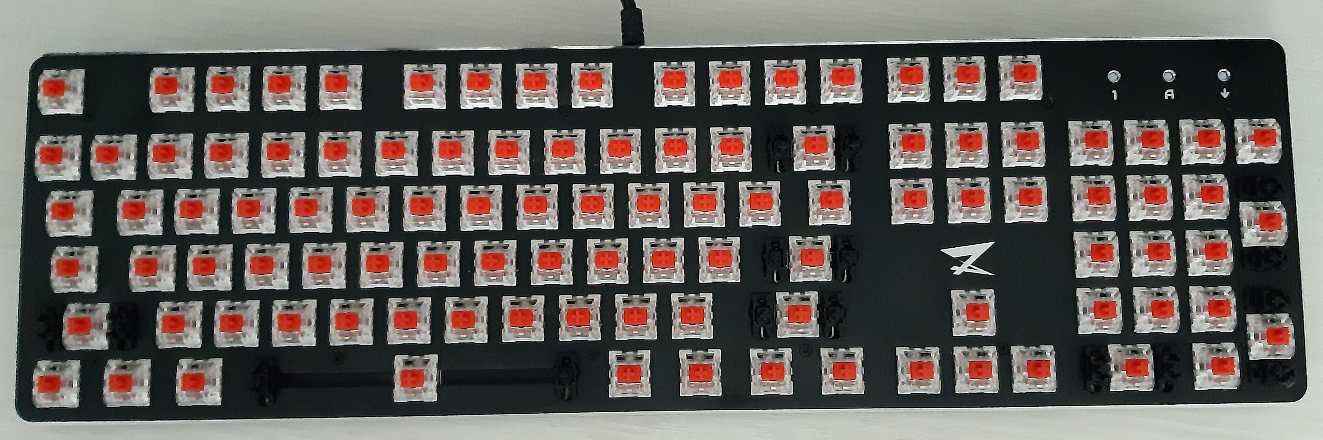

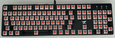

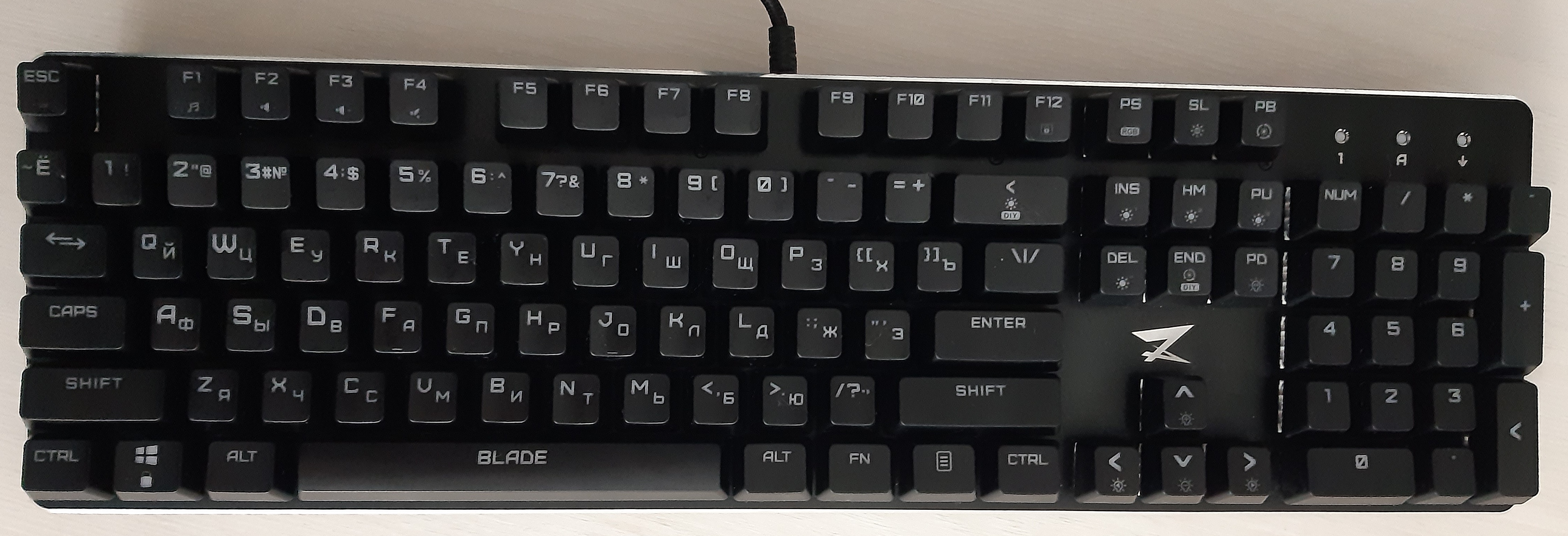

Всем привет!
Пациент: ZET GAMING Blade Kailh Red
Куплена 2,5 года назад.
В основном для игр использовалась.
Симптомы: две недели назад во время печати текста в блокноте клава вырубилась, и подсветка тоже, реагировала только подсветка, то есть если кликнуть по букве "а" то подсветка вспыхивала, но сама буква не печаталась в блокноте.
Все это пока не переподключить клаву, после все нормально.
А иногда отваливаясь залипает клавиша, при нажатии которой произошел отвал, то есть если отвал произошел при нажатии буквы "б" то в блокноте будет печататься эта буква пока не переподключить клаву.
И это тоже продолжается пока не переподключишь клаву.
Данная проблема плавающая: может пару дней не появиться, может через каждые 5 минут появляться, может целый день все ок, а вечером отвалиться.
Шнур шевелил, порты подключения менял, ос переустанавливал.
Знакома ли кому из вас данная проблема и есть ли возможность устранить ее?
П.С. Клавиатуру не заливали и не роняли, просто активно использовали в играх примерно в среднем по 7...10 часов в день.
