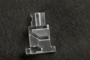

Всем привет! Столкнулся с проблемой. Занялся перепайкой клавиатуры anne 2 pro все собрал начинаю ставить кейкапы на клавиши со стабами, а они впиваются в кейкап.э, да так что кнопка вообще не нажимается.
Выпаял их обратно, подумал может вставил не правильно стабы, но все оказалось ок. Не знаю что делать помогите разобраться!

Стабилизаторы разбирали после извлечения? Если да, то проверьте ориентацию стема стабилизатора. 2 окошка должно быть в ту сторону, где вставляется скоба. Одно окошко в противоположную сторону. Если один стем или оба стоят неверно, то стабилизатор подниматься не будет.
