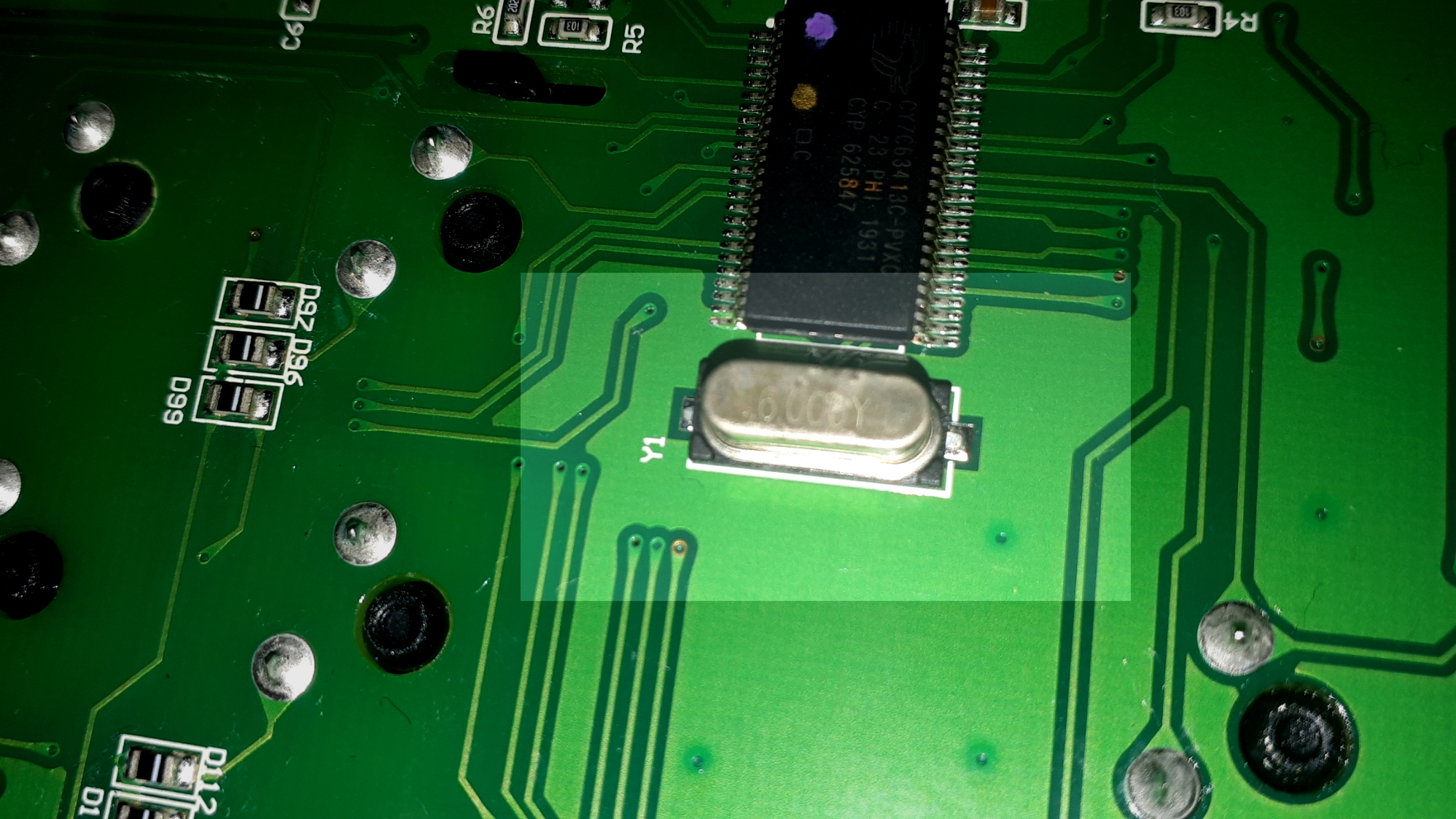

Приветствую, одним неловким движением руки утопил свою клавиатуру Leopold FC750R в кофе, практически сразу выдернул из неё шнур, но по видимому это её не спасло. Не сказать что вся она была в жидкости, часть на себя взял войлок и залитие пришлось на стрелки и пробел.
По внешнему осмотру после чистки заметил одно потемневшее место, но радиолюбитель из меня такой себе, поэтому прошу подскажите пожалуйста что это, буду пробовать с заказывать через "алиэкспресс" за неимением возможности добраться до Москвы и отдать в ремонт:
Предохранители не прозванивал. Ну и возможно сам контроллер за этим "бочонком" мертв. Возможно будут советы кроме того что не стоит пить кофе за ПК

На фото осциллятор, сколько Лео ремонтировали, не встречали пока их мертвых после залития. В основном диоды умирают или контроллер. В идеале, сейчас нужно провести клаве чистку - помыть плату с переключателями моющим средством (фейри например) и щеткой, прямо под водой из-под крана, после чего замочить ее в емкости с дистиллятом на час примерно и прокликивать периодически переключатели, затем достать клаву и просушить на батарее/сушильном шкафу/под обогревателем "ветерок", не менее 5 часов (в зависимости от мощности). После уже смотреть, как клава себя поведет.
Если не хочется заниматься этим самостоятельно, можем оформить доставку из вашего города до нашего сервиса в Москве (Geekboards). В среднем стоимости доставки 600 рублей в одну сторону. Чистка по стоимости будет 1650 рублей, если пришлете разобранную клаву, то 1200 рублей. Далее уже в индивидуальном порядке нужно смотреть, понадобится ли замена каких-либо компонентов.

Промывал сначала внешне средством для стекол, потом чистым спиртом, затем WD-40, чтобы коррозия не пошла, потом снова спиртом. Кнопки все "отошли", не залипают.
А так вот думаю, надо будет самому добраться все-таки до Москвы и отдать в ремонт, пока я совсем не убил её От дома в Москве ехать 40 минут до вас на метро, прям пересылать не хотелось бы, но как вариант в запасе побудет. Только вот когда меня отпустят не могу предположить.
Заказал контроллер на всякий случай с Китая, остальное думаю найдется у мастера по ремонту.
Ремонт залитой клавиатуры Leopold
Хотел бы поинтересоваться, а что за контроллер вы заказали? Не видел, чтобы для Leopold они были где-то в свободном доступе, даже если он идентично выглядит, он будет пустой, без прошивки. Только, конечно, если вы не решили перевести ее на Ардуино и написать прошивку Для ремонта клавиатур мы получаем нужные детали напрямую от производителя, такие контроллеры у нас имеются.

Да, то что его программировать нужно не подумал...
Вот: https://aliexpress.ru/item/400062830817 ... 1631006294
Прошивать его потребуется точно, поскольку этот будет пустой. А прошиватор достать никак не получится - коммерческая тайна, интеллектуальная собственность и все такое. Мы контроллеры продавать не можем, только производим замену по гарантии (если случай гарантийный), либо платно - 2500 рублей (контроллер+замена).
