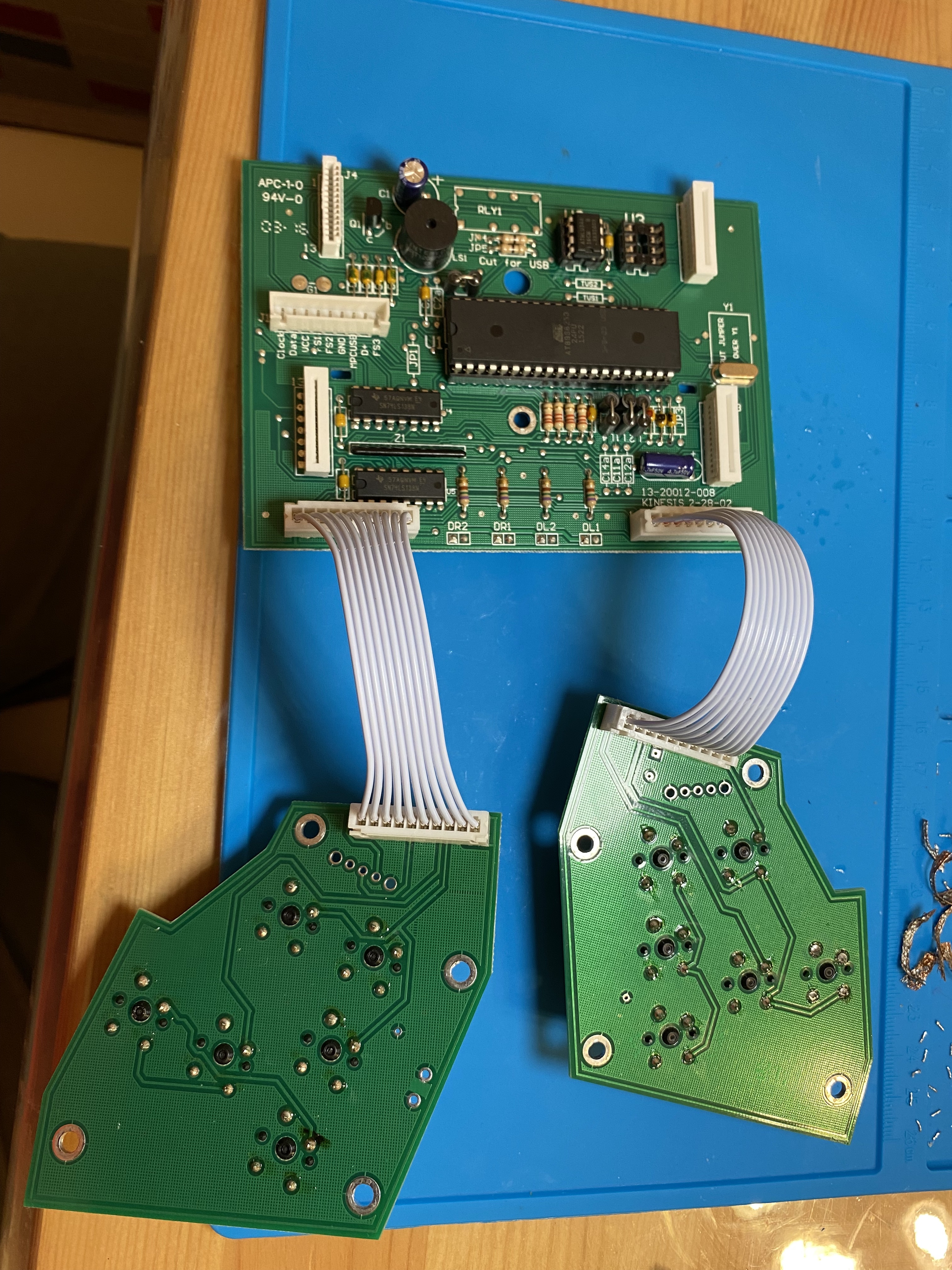

Пользуюсь указанной в топике клавиатурой примерно с 2013 года, и около двух месяцев назад заметил, что клавиша delete работает через раз или через два. Сначала не обращал внимания, подумал, что "само пройдёт", но нет, не прошло :) Тогда было решено разобрать и продуть. Разобрал, продул, собрал, вообще не работает. И не только delete, но backspace, что значительно затрудняет работу :) Разобрал ещё раз, и внимательный осмотр показал, что шлейф, соединяющий блок с платой, надломился:

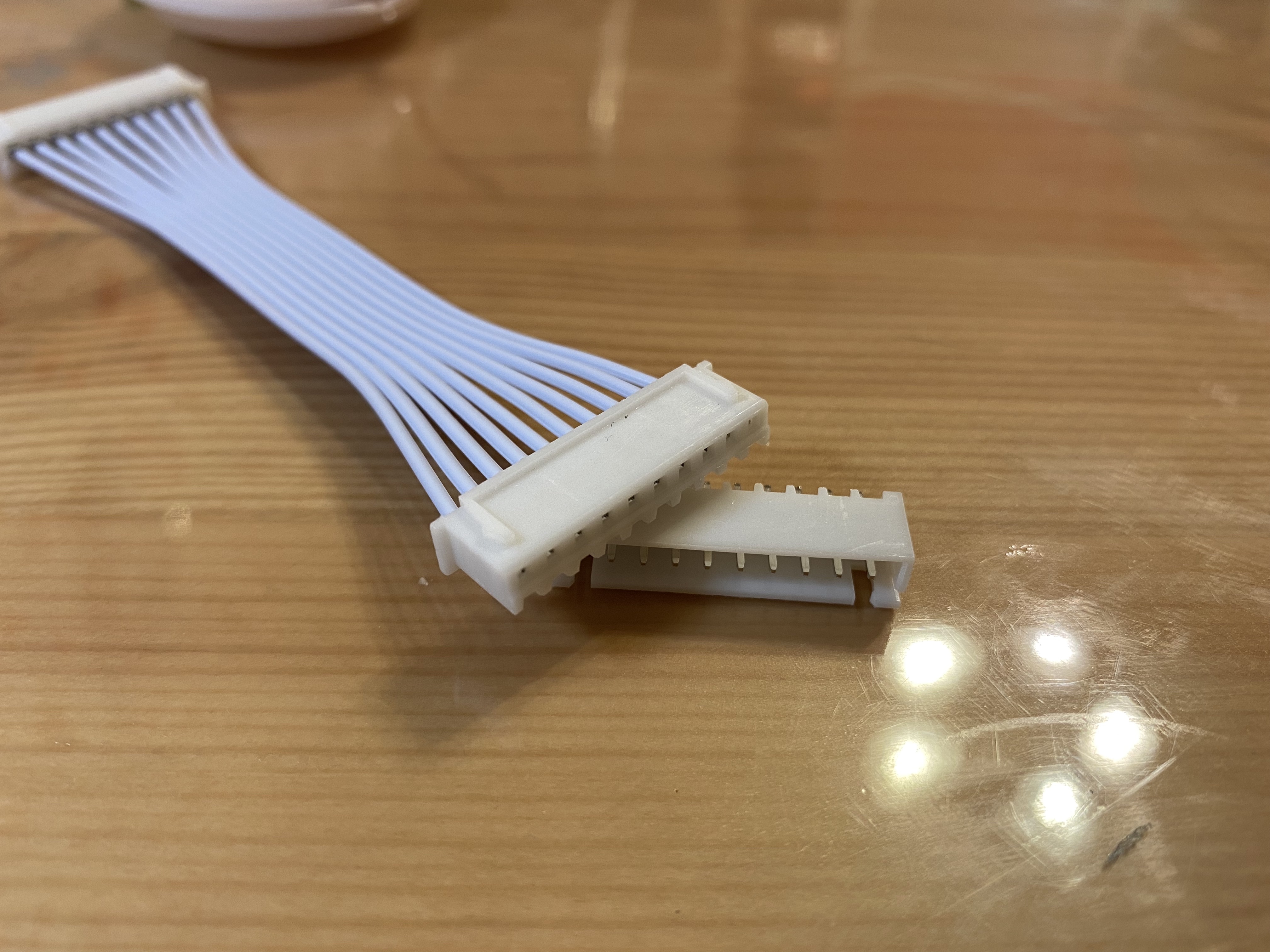

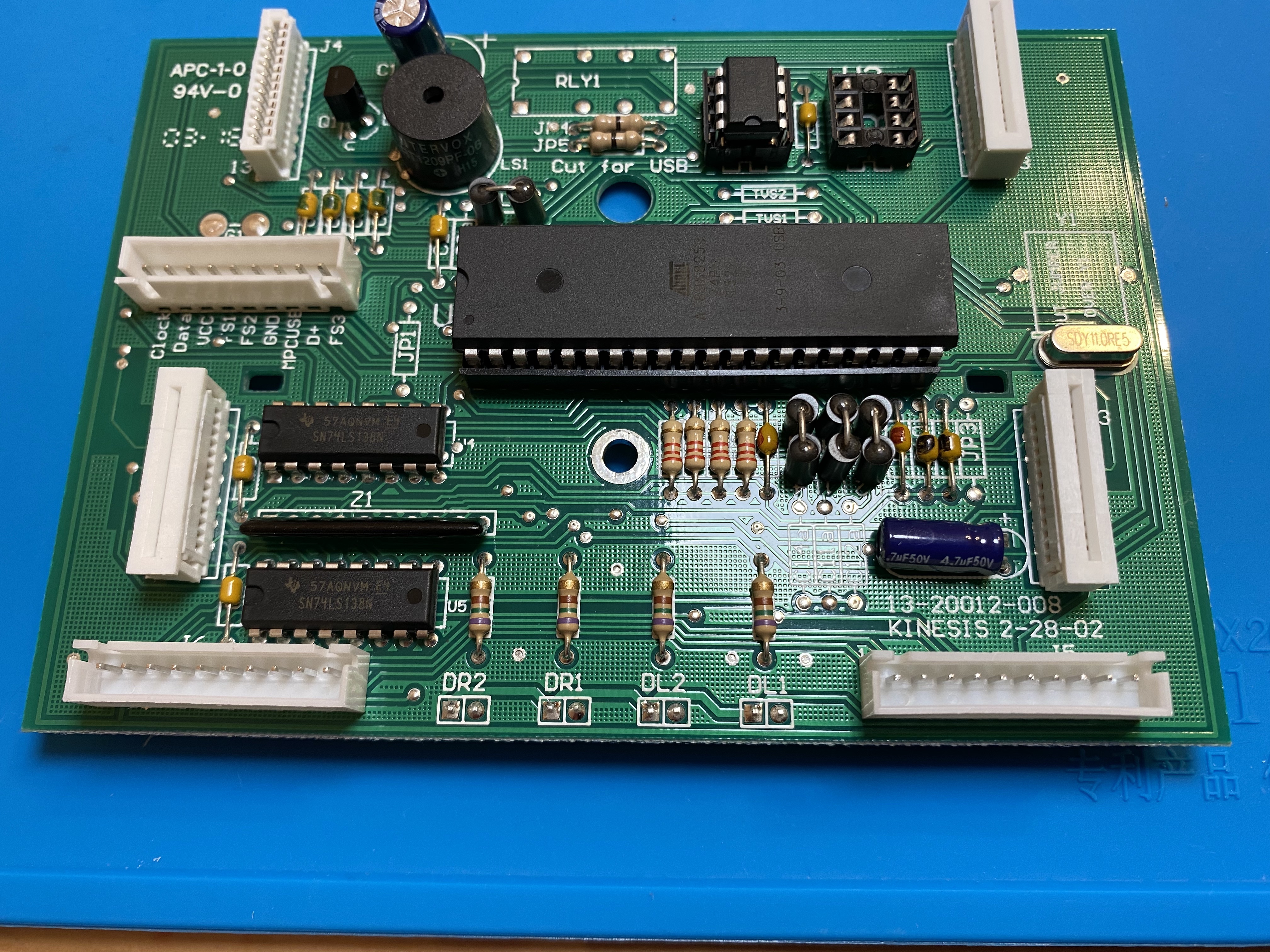

На фото уже полностью отломанный мною шлейф, изначально было отломано только пару контактов. И этот шлейф полностью припаян без возможности безболезненно заменить. Осмотр показал, что расстояние между проводками 2.54 ;) , заказал на али вот такие штуки:
Было решено заменить и второй шлейф тоже, чтобы в будущем он мне не подкинул проблем, а то и так целый месяц сидел с обычной клавой, что после Kinesis действовало на нервы и кисти.

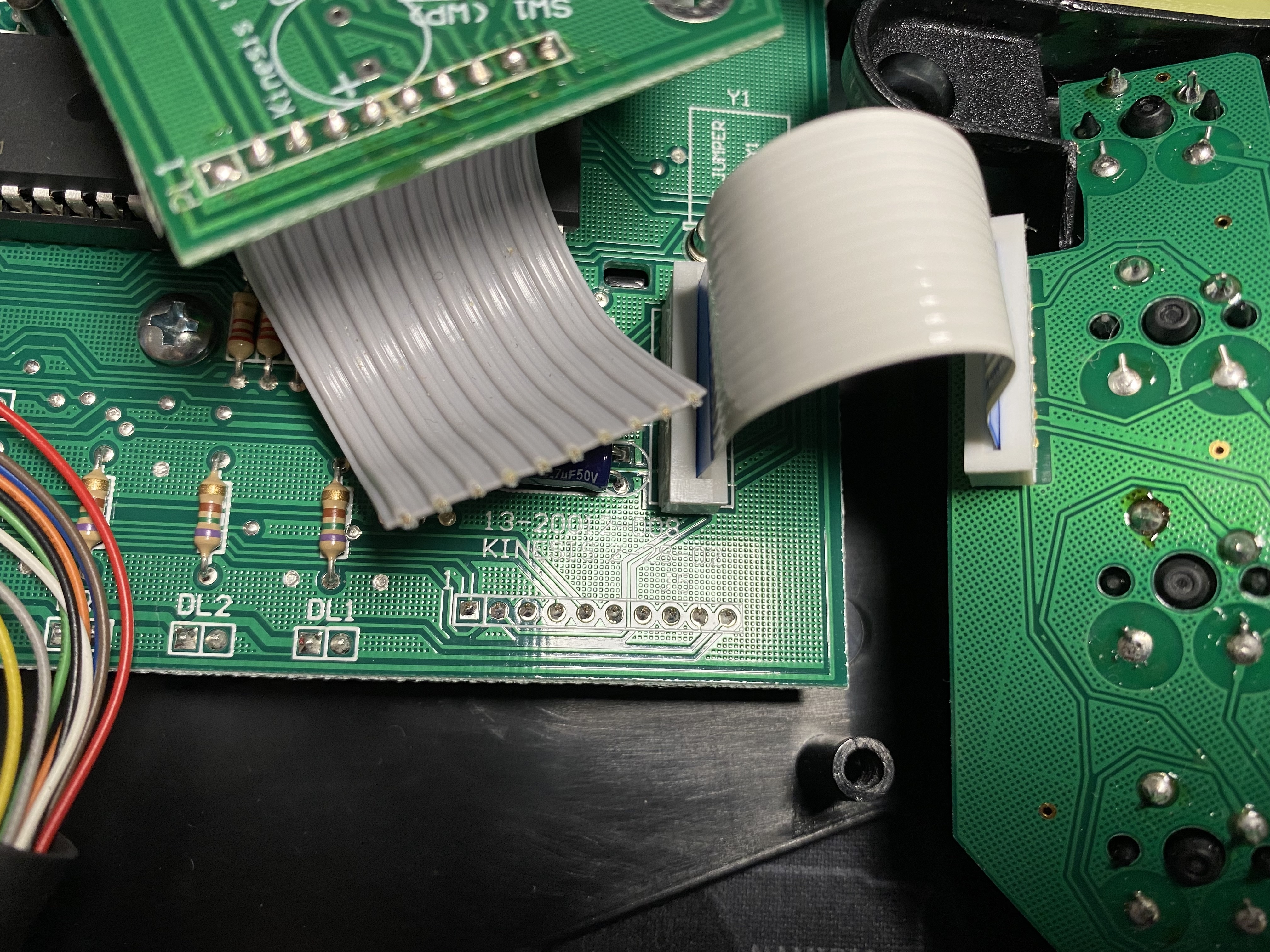

После замены родных шлейфов получилось так:
Сейчас всё работает хорошо.
