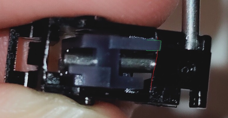

Оказалось, что в нажатом положении эта ножка у стема встает так, что жестко цепляется за край стаба, втф. И так со всеми стабами, хоть и щелкали при печати только два. Толи брак, то ли фича, поменял на нормальные ГМК.

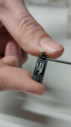

Цепляться точно не должны, это действительно странно. Вот гифка в работе

Lovemoms, Ага, в нормальных стабах так и есть, все гладко, а в стоковых стем в кривое положение встает что ли. Странности, короче.
