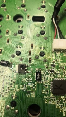

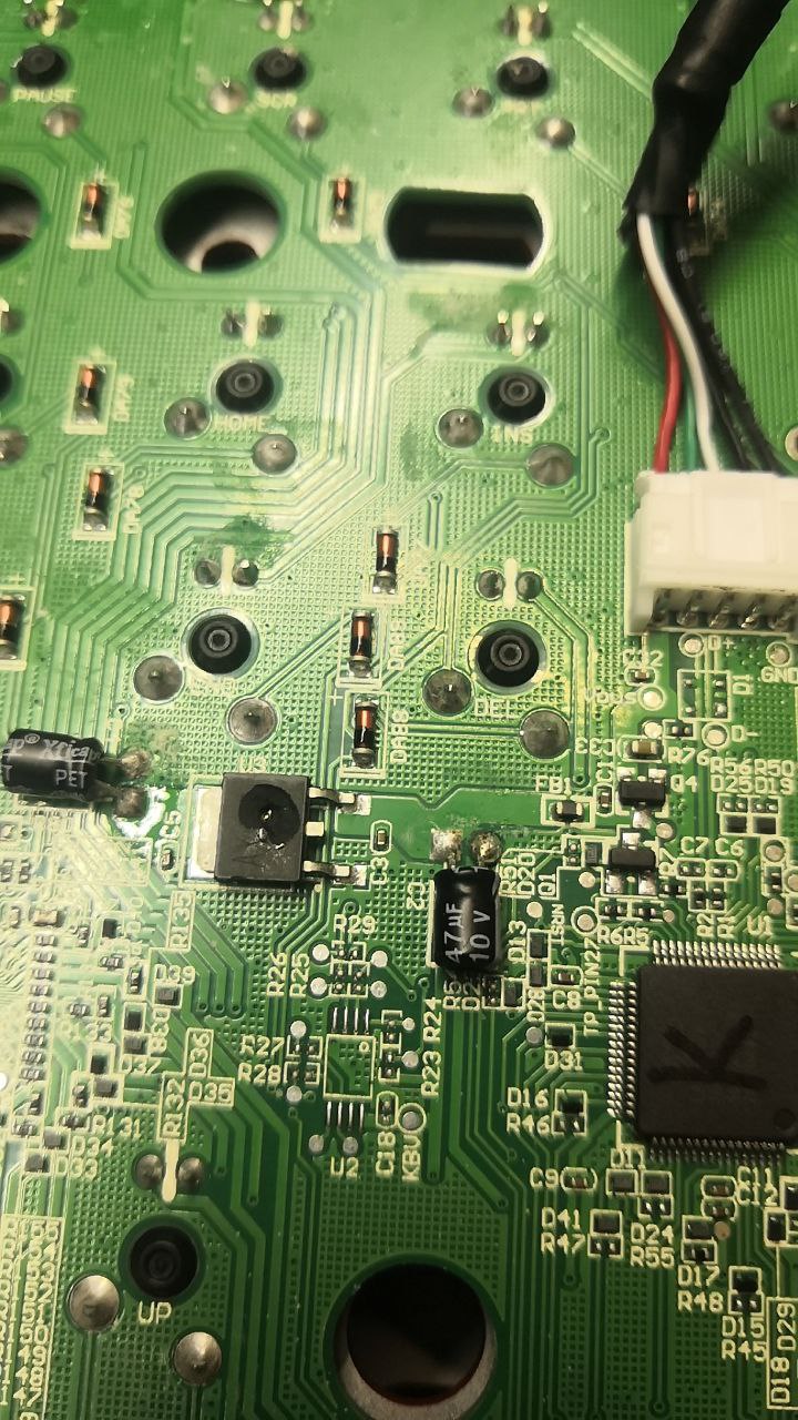

Всем доброго, сегодня у нас на ремонте Corsair K63, схем нет ( ищу пока ). Ремонт до ужаса банальний, взорвался вот этот элемен, есть идеи как обойти или чем заменить https://disk.yandex.ru/client/disk/Устр ... -17-29.jpg

У вас ссылка с фото ведет именно на ваш диск, поэтому посмотреть невозможно.

Тоже нерабочая ссылка, можете просто фото прикрепить здесь через вложения под полем ввода текста. Либо в диске нажать ПКМ на фото->Поделиться->Скопировать ссылку.

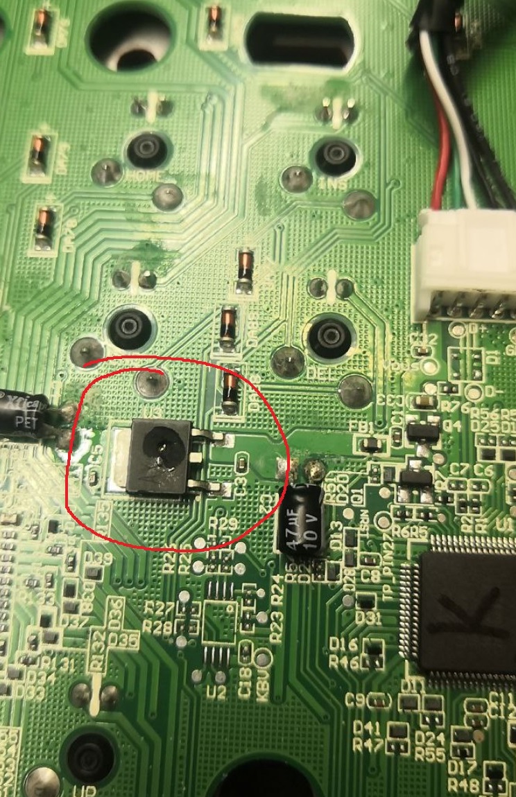

Если речь об обведенном на фото элементе, то это регулятор напряжения. Возьмите такого же размера на 3.3V/1A на том же чипдип и замените.
Расскажи пожалуйста поподробнее за его работу в клавиатуре, а то клава не работает. Я попробую как результат будет скажу

Он регулирует напряжение до нужных значений, обычно с порта USB поступает 5v 1a. Регулятор в данном случае снижает напряжение до 3.3V которые нужны для работа микроконтроллера. Пробивает их от сверхвысоких напряжений, на которые они не рассчитаны. Если повышенное напряжение дошло до контроллера и убило его, то можно клаву хоронить. А так, по подбору, лучше всего посмотреть маркировку на элементе, если ее видно и заказать аналогичный.
ну если оно дошло до дорожек и убило, то можно будет текущую плату использовать как базу для поверхностного монтажа. Пустить провода вдоль текущих дорожек и на промикру это дело все засадить.

Как я понимаю, человек занимается ремонтами и провернуть такое для клавиатуры, которая на вторичке за 2-3к продается, вряд ли будет актуально.
