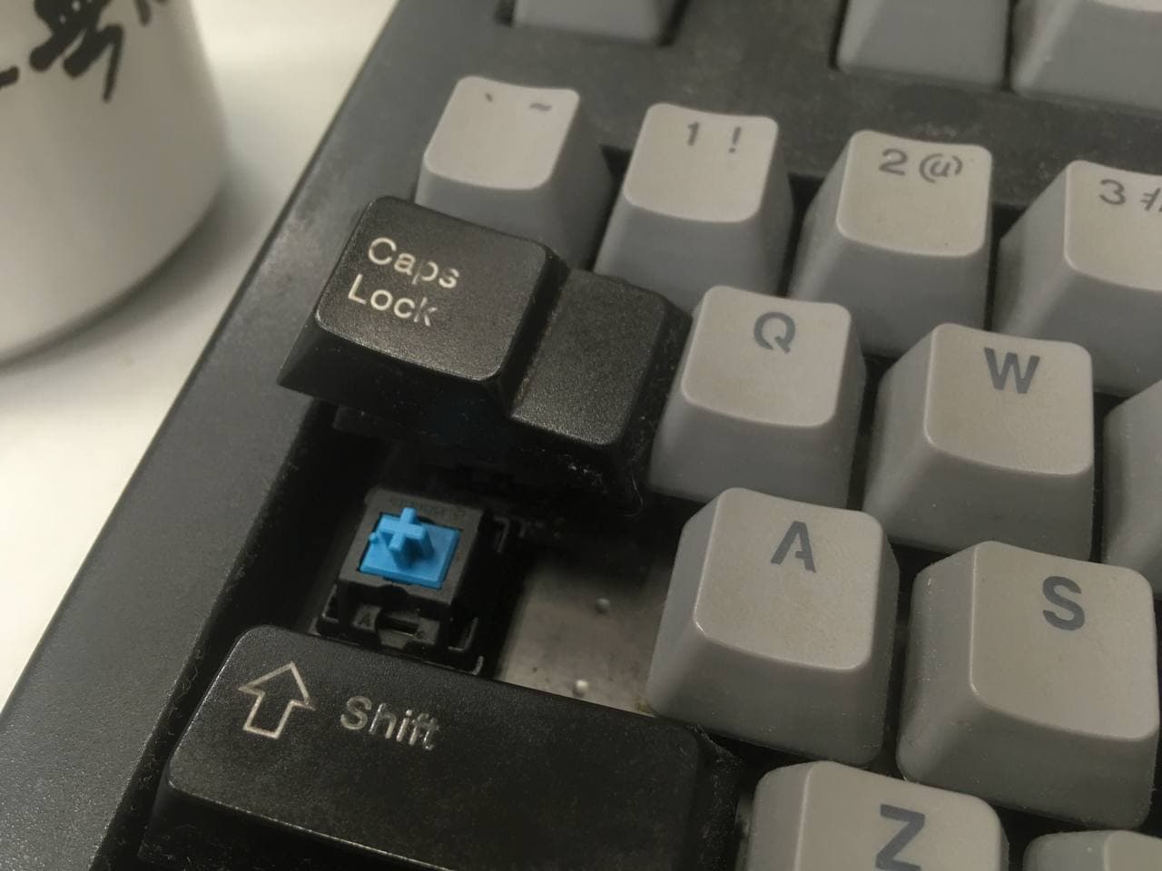

Подскажите, как правильно искать колпачки для этой клавиатуры? У клавиатуры CAPS с кепкой и смещённым стэмом, на пробеле тоже стэм не по центру, остальное, вроде, стандартно. Есть какое-то специально обозначение для такого типа колпачков, или нужно уточнять у продавца в каждом случае?

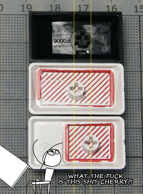

Нашел информацию на эту тему - https://monzak.tistory.com/11
для капслока есть 3 возможных положения стэма - по центру, со смещением 19 мм от края и, как на моей G80-3000 - 21 мм от края. Я не очень понял гуглоперевод, но, похоже, это уникальное положение штырька для клавиатуры черри. Есть ли у кого-нибудь ещё колпачки со смещением? Кстати, это называется "stepped caps lock".
Колпачок черри внизу.
Либо спросить у гикбордс, у ребят есть самые разные капы (фото прилагаю).
Либо гуглить по словам caps lock stepped, step caps lock

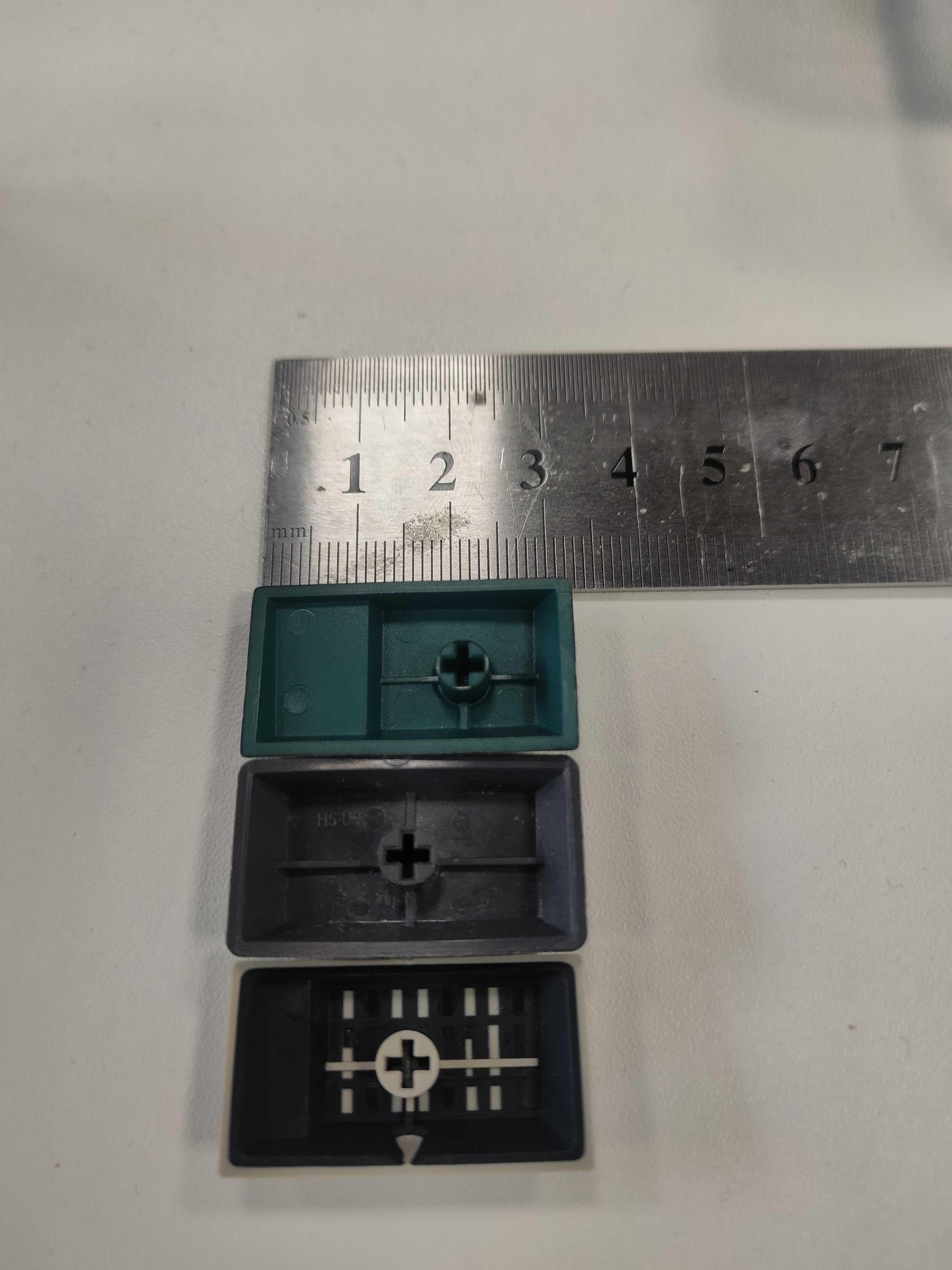

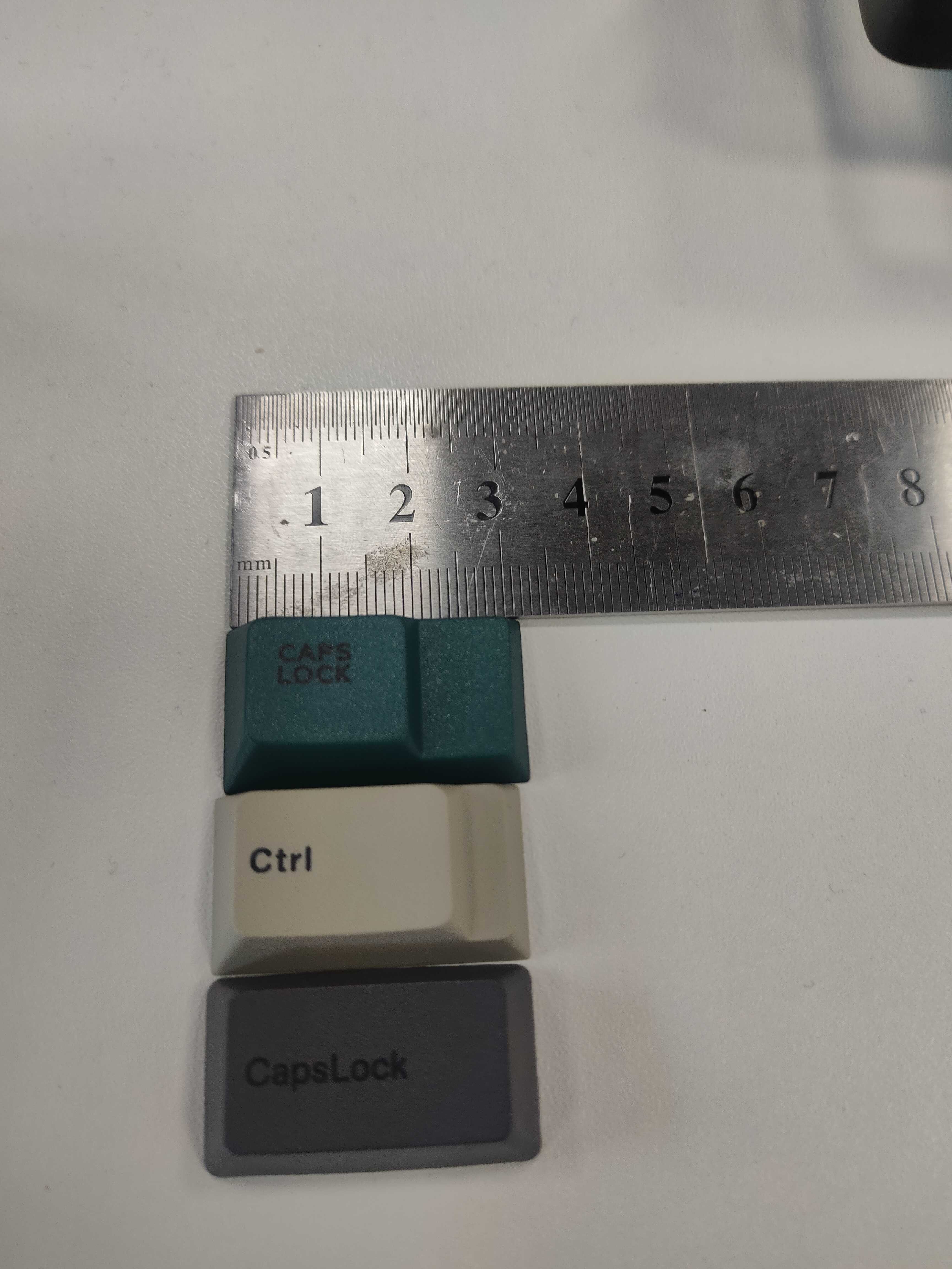

имею 3 разные модели Cherry - 1 . А на какой профиль вы хотите искать caps ? ( Это может стать проблемой )
2 . учтите что не на всех клавиатурах одинаковый Пробел . Всё зависит от модельного ряда и только старые модели имели центральное расположения переключателя между стабилизаторами и имели длинну 7U , так как более поздние ревизии имеют 6U - и - 6,25U ( вы знаете какой у вас ? )
