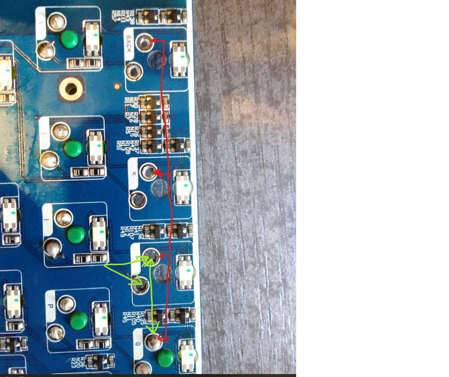

Хай. Попробовал первый раз в жизни перепаять свитчи на клавиатуре (Anne Pro 2), после чего backspace, = и - перестали работать. Попробовал сделать мост между пинами (тыкнул пинцетом), чтоб проверить есть ли вообще сигнал, ноль реакции. Подсветка для этих кнопок работает. В чем может быть проблема и как это починить? https://imgur.com/a/Oxr0Yg7

Скорее всего оторван один из пятаков от дорожки строки. Попробуйте подключить клавиатуру и замкнуть двумя пинцетами по зеленым линиями, если нажатие сработает, то вам нужно восстановить проводом строку по красной линии.
